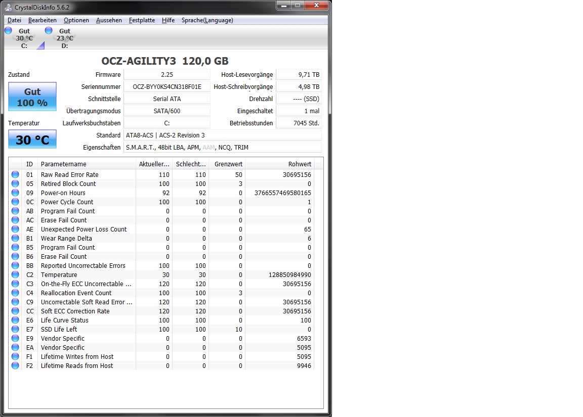

Der Rohwert dieses Attributes ist kumulativ. Das heißt, der kann immer nur steigen und wird nicht zurückgesetzt. Da der Current und Worst Wert jeweils auf 100 steht, sind diese Übertragungsfehler wohl schon länger her und somit nicht aktuell.Ben81 schrieb:Wie siehts jetzt mit den CRC fehlern aus schlimm/normal? Kanns wirklich an den kabeln liegen ich meine die sind neu, und ohne knicke etc.
I
Inzersdorfer
Die Gelegenheit das Firmwareupdate durchzuführen ist JETZT.
I
Inzersdorfer

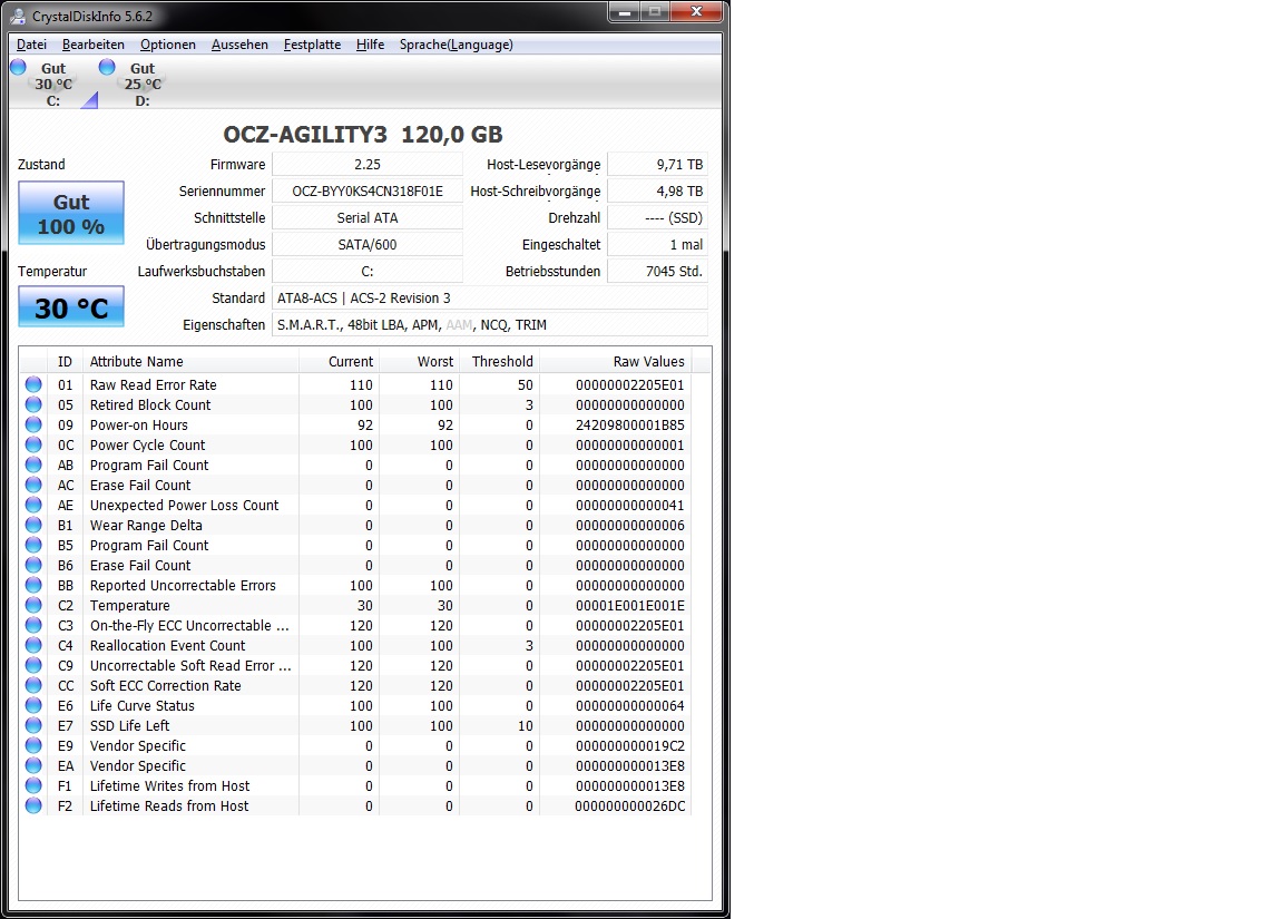

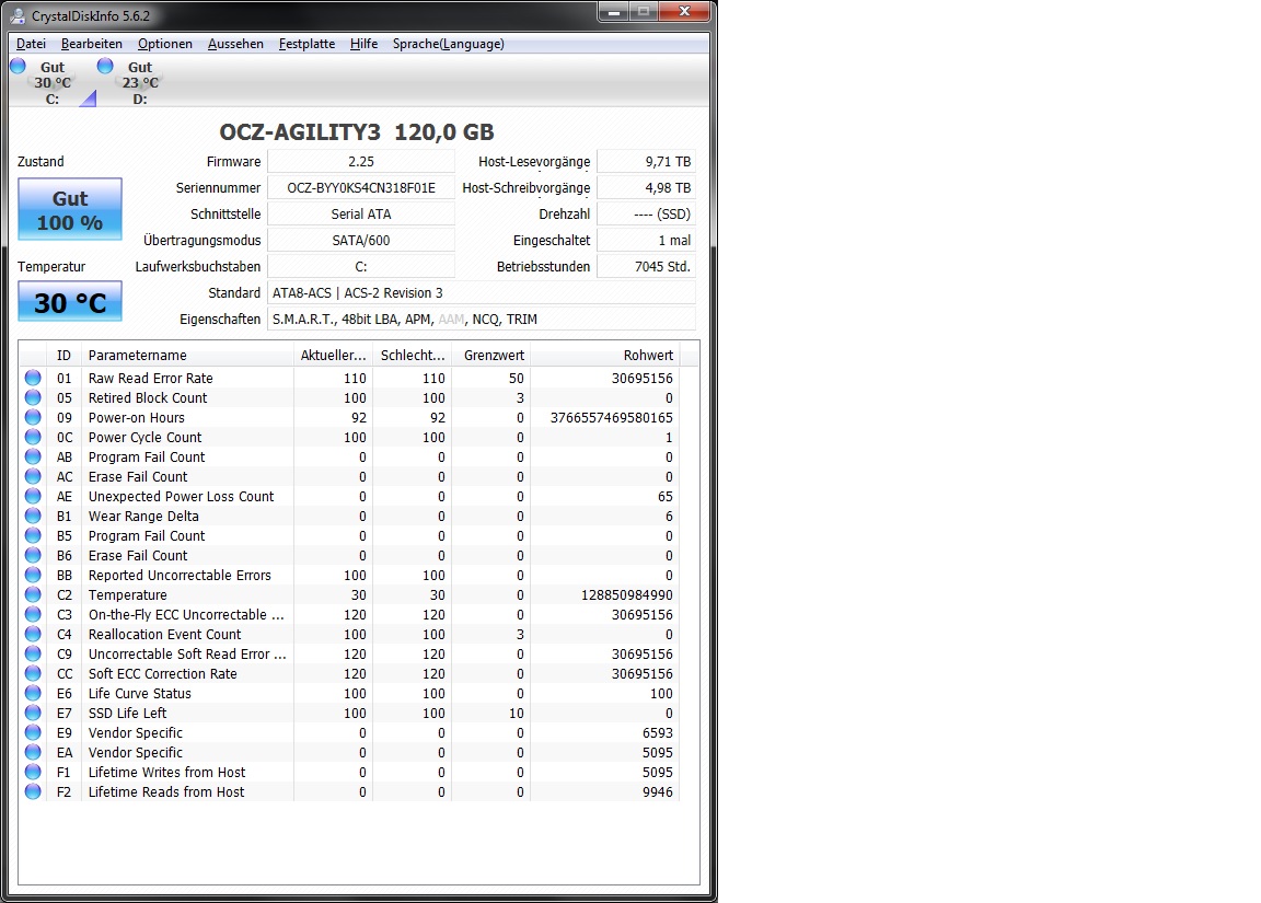

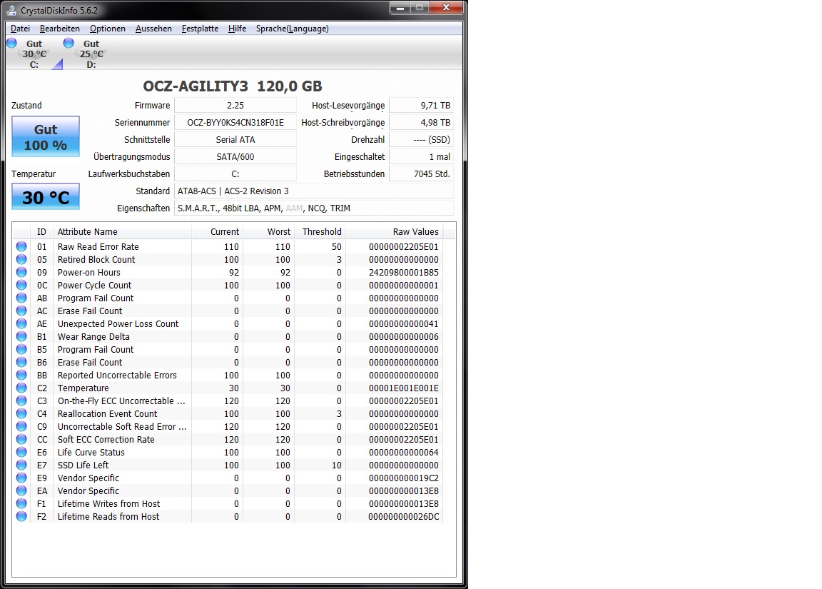

Wenn du jetzt noch diesen Screenshot durch einen ersetzt, der in der Spalte Rohwert hexadezimale Werte anzeigt wär das günstig.
Optionen/Erweiterte Optionen/Rohwert: 16 [HEX].
Bevor ich es vergesse: lade dir die aktuelle Version von CDI herunter, Version 5.6.2
Portable Edition (Werbe und Installations-Frei):http://sourceforge.jp/projects/crystaldiskinfo/downloads/58588/CrystalDiskInfo5_6_2.zip/
I
Inzersdorfer
Sehr schön, jetzt einmal nach Freezes Ausschau halten.
Hintergrund für die Anforderung war ein Irrtum meinerseits, der in meinem Archiv abgespeicherte Agility3 Screenshot von vor dem Firmwareupdate war der von einer anderen Agility3...
Wenn es keine zu große Mühe macht, hätte ich gerne noch das SMART Log von CDI als .txt Datei.
EDIT: Hat sich erledigt, die Betriebsstundenanzeige ist ja ein 56 Bit Wert mit 14 Stellen!

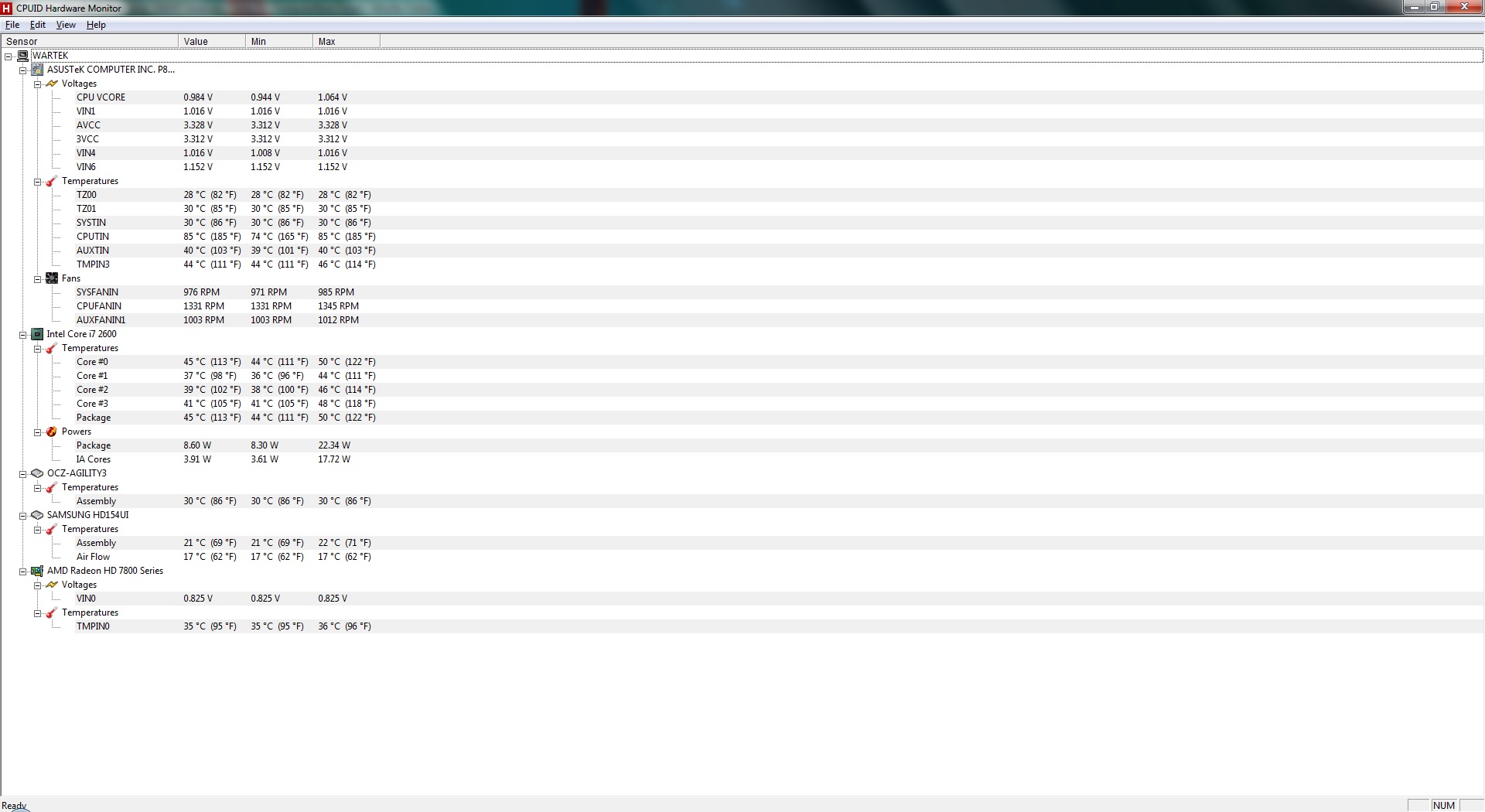

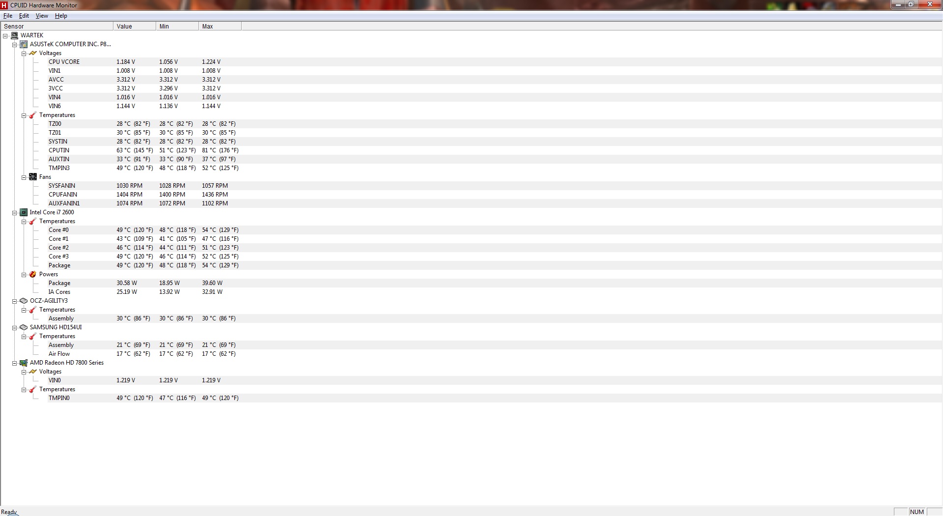

Ich habe Win7 64bit nochmal auf meine "alte" 120GB HD installiert ggf. hat ja auch die SSD einen weg.
Edit: Auch mit der 120GB HD freeze! Jetzt bleibt nurnoch das NT oder das MB.

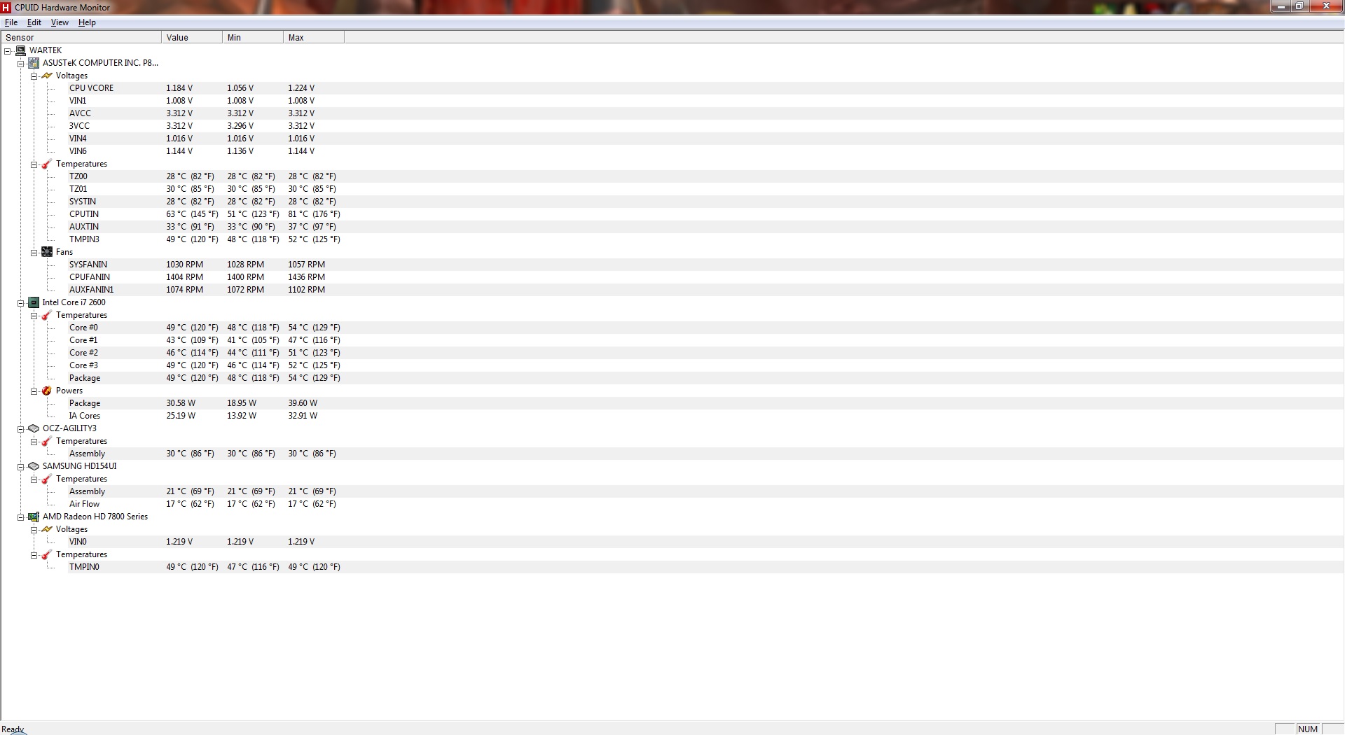

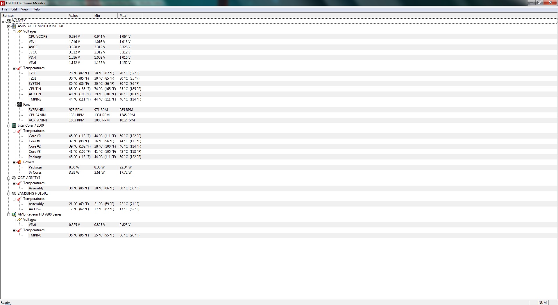

@Madnex
hier nen Bild vom HWMonitor.
Links bild unter last
Rechtes bild im iddle
Hatte heute nen gespräch mit einem Asus mitarbeiter der sagte mir folgendes:
Außerdem sollten Sie überprüfen ob im Bios für den Arbeitsspeicher das XM-Profil ausgewählt ist. Dies können Sie im erweiterten Modus vom Bios unter >Ai Tweaker / Ai Overclock Tuner< den Wert >X.M.P.< auswählen. Dann sollten Sie das System nochmal testen.
Hab das gemacht und bis jetzt habe ich keinen weiteren freeze gehabt. Bin gespannd wie nen Bogen^^
@Madnex
