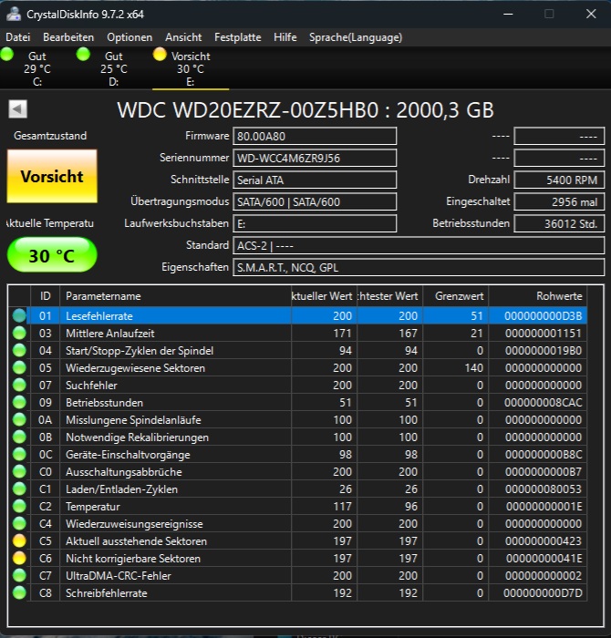

Meine HDD hat nach 36.000 Arbeitsstunden heute angefangen etwas zu zicken; kann man das noch fixen?
Sind die Daten schon gesichert ?
Zuerst Daten Sichern - dann ein CHKDSK /R laufen lassen oder langsam formatieren - beides wird ziemlich lange dauern

Gestern hatte ich noch keine Probleme, also noch nicht
Zu spät. Also los!
Wenn die 1054 definitiv defekten Sektoren Daten enthielten sind die schon mal mit hoher Wahrscheinlichkeit weg. 1059 müssen ja noch erst geprüft werden - stehen aber unter Verdacht, dass sie defekt sind.
Keinesfalls chkdsk laufen lassen - wirklich - ernsthaft.
Entweder Diagnoseprogramm vom Hersteller laufen lassen oder mit HDDSan einen extended SMART-Test anstoßen.
So schließt Du Fehlerquellen, die chkdsk bedingen kann, aus.
Einfache Regel: Sagt CDI "Vorsicht!" - Datenträger austauschen.
Ich habe gerade nach 6 Stunden einen unkorrigierbaren Sektor wegbekommen - chkdsk hat auch nicht geschadet (hat 1-2 Dateien ausgetauscht) und das Netbook läuft wie vorher.
Bei chkdsk muss man aufpassen, wenn die HDD fast voll ist.
CHKDSK ist völlig falsch es sei denn man will die Platte vorm Backup wirklich vollends erledigen. Die Platte ist rapide am Sterben bei der Anzahl an schwebenden Sektoren. Vom Strom trennen, Ersatzlaufwerke (Plural) besorgen und eine Backup-Strategie zulegen.

So festgestellte defekte Sektoren sind davon abhängig, dass auch Datenport und Kabel in Ordnung sind.
Besser sind in erster Linie immer die Selbsttests der Datenträger selbst.
HerrAbisZ schrieb:
Ein Selbsttest repariert ja nichts - der zeigt nur den Zustand der Festplatte an.
Oje! (Seufz!) Du musst erst mal realisieren, dass es nichts zu reparieren gibt.
Es werden nur Sektoren außer Betrieb genommen. Die Sektoren sind kaputt.
Genau das macht auch der Extended SMART-Test.
WENN aber chkdsk aufgrund Fehler in Kabel und Steckverbindung gesunde Sektoren als "Defekt und nicht mehr reparabel" markiert dann hast Du prinzipiell intakte Sektoren für immer und ewig als "defekt" markiert.
Wenn Du ein Dateisystem prüfen willst, ist chkdsk O. K.
Bei der Analyse der Diskoberfläche: Finger weg.
Diese Funktion stammt noch aus "vor SMART-Zeiten".

Frage war, brauche ich eine Neue, diese wurde bejaht. Frage beantwortet, danke!
@Helgo1234 : Du hast laut CDI noch keinen einzigen wieder zugewiesenen Sektor - eventuell sind nur Daten durcheinnander, die das "Vorsicht" auslösen
Reaktionen: User007
SMART schert sich nicht um das Dateisystem.; da sind nicht korrigierbare Sektoren etc en masse.
