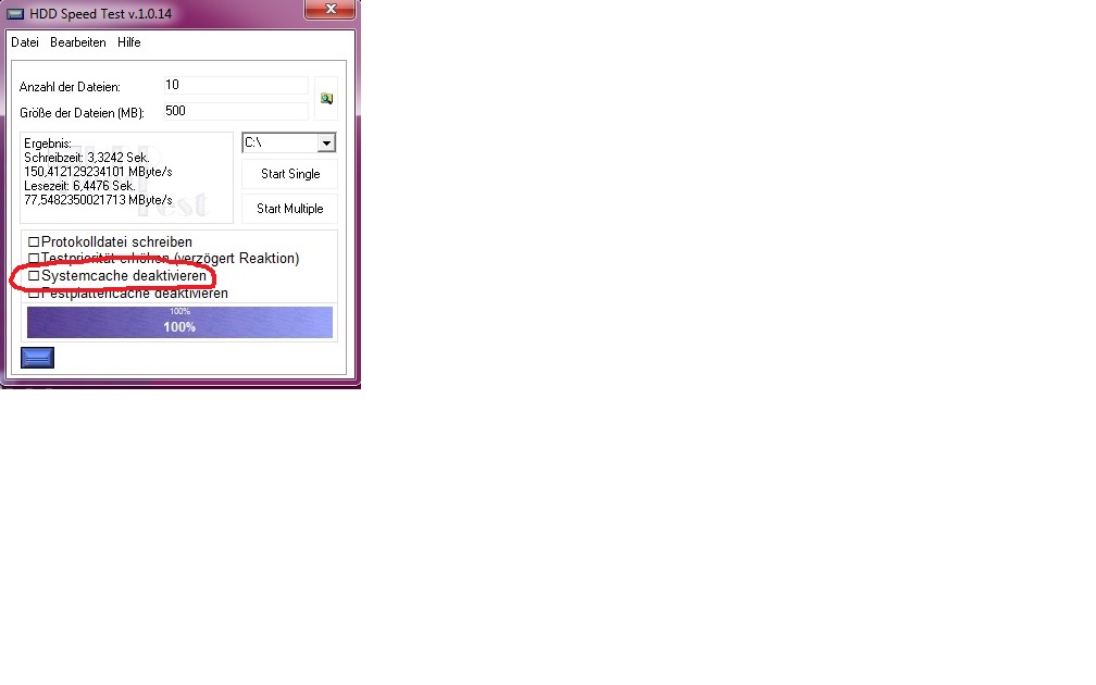

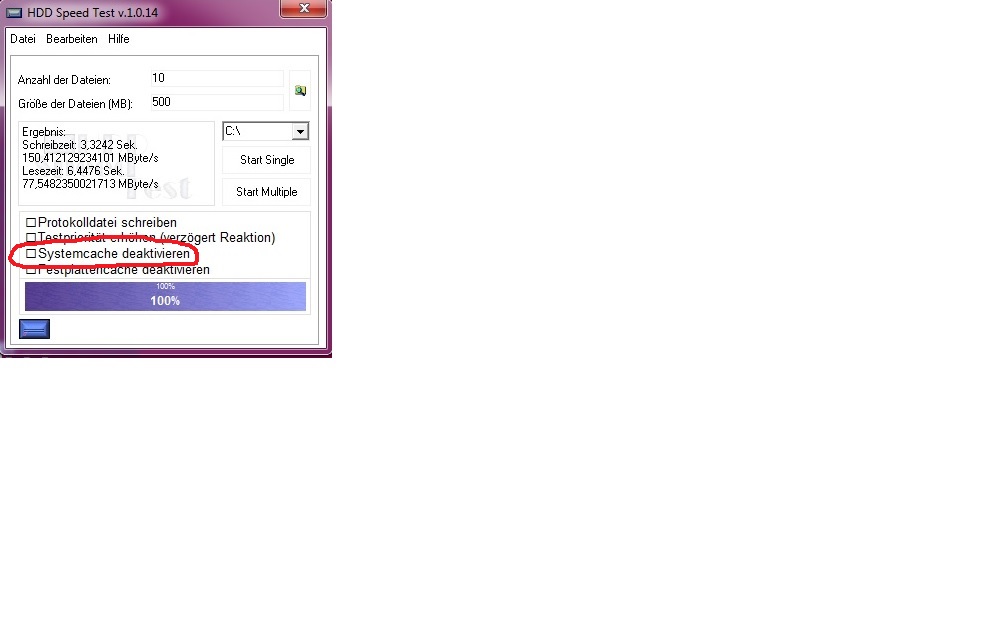

Hab jetzt bei dem Test mal den Systemcache aktiviert
und da kamen ganz andere Werte raus. (siehe neuen Screenshot)
Dennoch ist das System sau langsam, sobald es was von der HDD
braucht. Wenn es im Ram ist, rennen die Programme super.

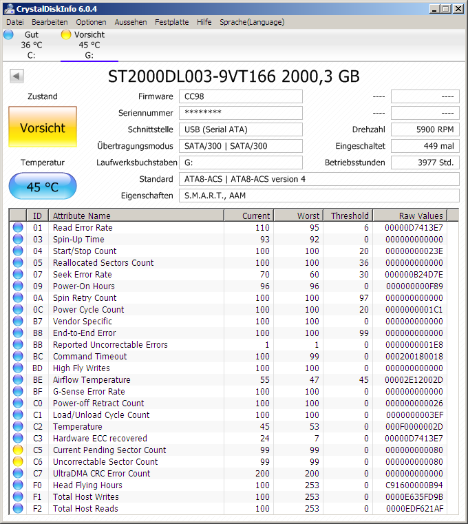

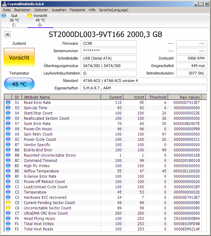

Seagate Expansion Desktop STBV2000200
bisher keine offensichtliche Probleme, hatte dann mal CrystalDiskInfo geöffnet. Das Programm von Seagate meldet, dass die Festplatte repariert werden muss (vom Service). Habe jedoch keinen Datenverlust o.ä. bemerken können.
488 Mal konnten fehlerhaft gelesene Daten nicht korrigiert werden (BB Reported Uncorrectable Errors), da aber keine Lesefehler verzeichnet sind konnten die betreffenden Daten bei einem der wiederholten Versuche doch
noch korrigiert werden./ 2 Command Timeouts wohl im Zusammenhang mit obigen Fehlern.
128 Sektoren können nicht gelesen werden (C5 Current Panding Sectors), die wurden bei
Plattenselbsttests gefunden (C6).
Wenn die Seatools hier anschlagen sollte auf Garantie getauscht werden,
ist die Garantie abgelaufen sollte die Platte sicherheitshalber entsorgt werden.

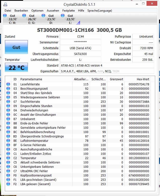

ich bin es wieder mal mit meinem Seagate-Sorgenkind^^
Aber zu erst einmal der Screen:
Nun zum Fehlerbild. Also die externe Platte dient im wesentlichen nur dazu, einmal die Woche mein RAID-1 im NAS vollständig, inkrementell zu sichern. Nun ist es mir in letzter Zeit öfters passiert, dass die Platte beim Schreiben vollständig hängen bleibt. Das geht ungefähr drei Minuten so und dann läuft das Backup weiter. Ist dieser Fehler aufgetreten, lässt sich die Festplatte nicht wieder normal vom Windows abkoppeln. Versucht man dies, stürzt der Explorer ab. Zieht man die Platte dann unbeherzt vom Strom, läuft Windows wieder. Wenn dieser Fehler auftritt, steigen die High Fly Writes an, das Seatool will mir aber weiß machen, dass die Platte super wäre^^
Ein Fall für die Garantie?
Jetzt 3 statt 2 Schreibfehler
Wenn sie nicht älter als 6 Monate ist die gesetzliche Gewährleistung des Händlers in Anspruch nehmen.
Wenn über 6 Monate bei Seagate auf Garantie umtauschen, als Testcode kommt CA99C4AC
(SeaTools could not detect my drive) in Frage.

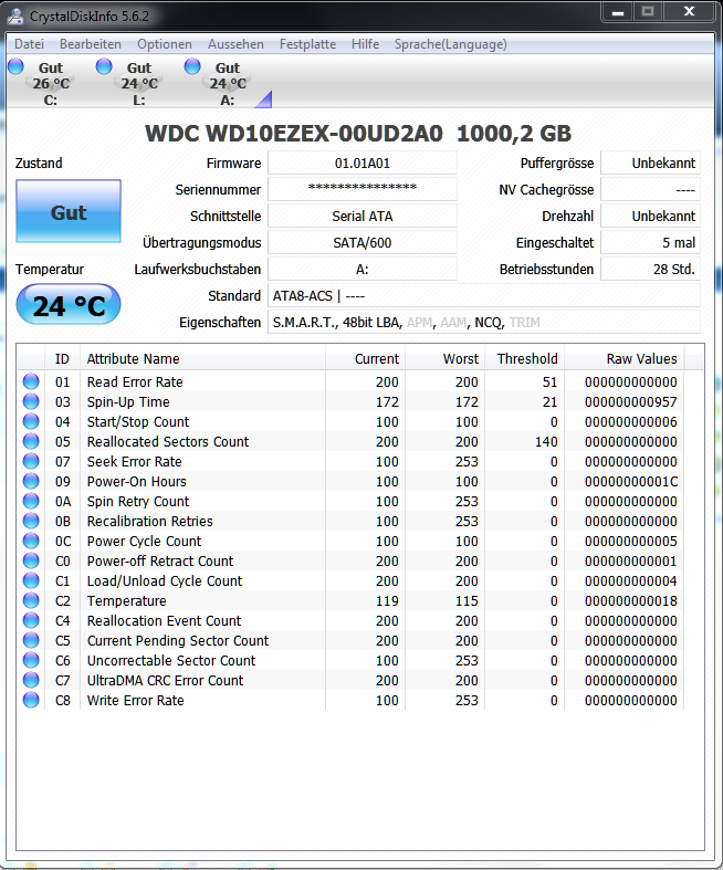

Hi hab die Festplatte erst neu gekauft und ist noch nicht mal 2 Tage gelaufen und gerademal knappe 400 GB darauf kopiert.
und einige Werte kommen mir nicht normal vor. Bei HDD Life Pro wird der SMART wert mit 84% angegeben gestern war er noch bei 100%. Soll ich die Platte umtauschen ?
Danke schon mal im vorraus
Die SMART Werte entsprechen den Erwartungen an eine 28 Stunden alte Platte.
Einen Umtauschgrund sehe ich nicht.

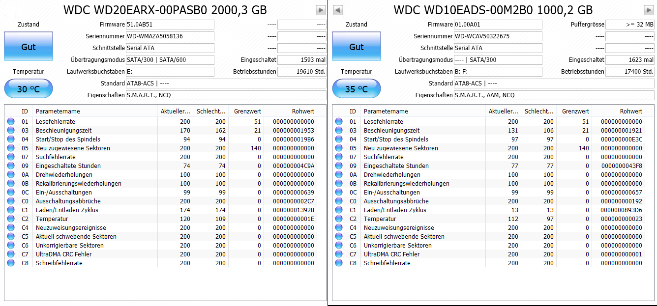

Probleme mit WD HDD´s
Es handelt sich um die Modelle WD20EARX-00PASB0 und WD10EADS-00M2B0
Seit einiger Zeit stelle ich fest, das mein Rechner immer träger wird.
Der Explorer reagiert sehr träge, braucht teilweise 30 Sekunden zum starten und hat auch eine hohe CPU AUslastung (bis zu 40%)
Ich habe daher hier mal die Smart Werte, der 2 Geräte, könnt ihr da etwas auffälliges feststellen??
hdd_smart_werte_12-01-2014-png.390099
Könnt Ihr hier irgendwelche Auffälligkeiten erkennen?

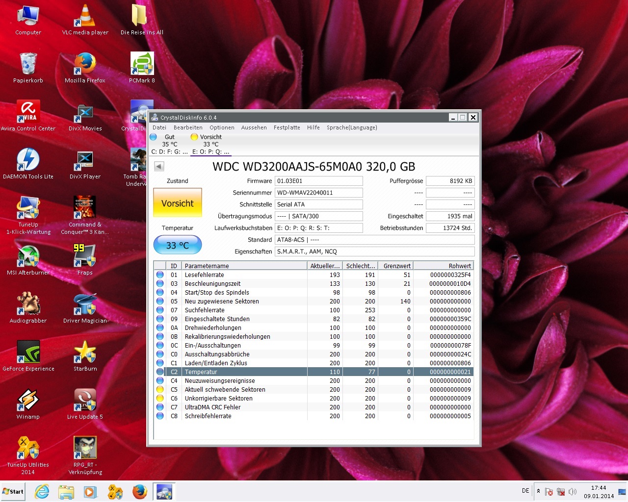

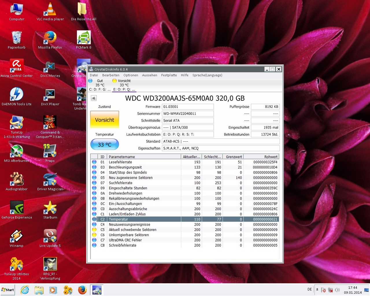

Hallo an alle ,
meine Festplatte eine 320 GB von Wd macht Proleme, ich habe CDI als erstes durchlaufen lassen und da waren bei C5 9 schwebende Sektoren zu erkennen und bei C6 auch 9, habe dann mit dem Diagnostic tool von WD die Festplatte mit write zeros überschrieben und nach dem test sind die schwebenden Sektoren verschwunden aber c6 ist geblieben,muss ich mir sorgen machen?. die festplatte hat auch schon einiges auf dem buckel, wenn man die Betriebszeiten sich ansieht.
kann ich die festplatte weiter benutzen als reserveplatte? die beiden tests von dem wd tool,liefen nach dem write zeros, ohne probleme durch (davor wurden die test abgebrochen,wegen unlesbaren Sektoren).
hoffe könnt mir helfen. das mit dem c6 verwirrt mich eben

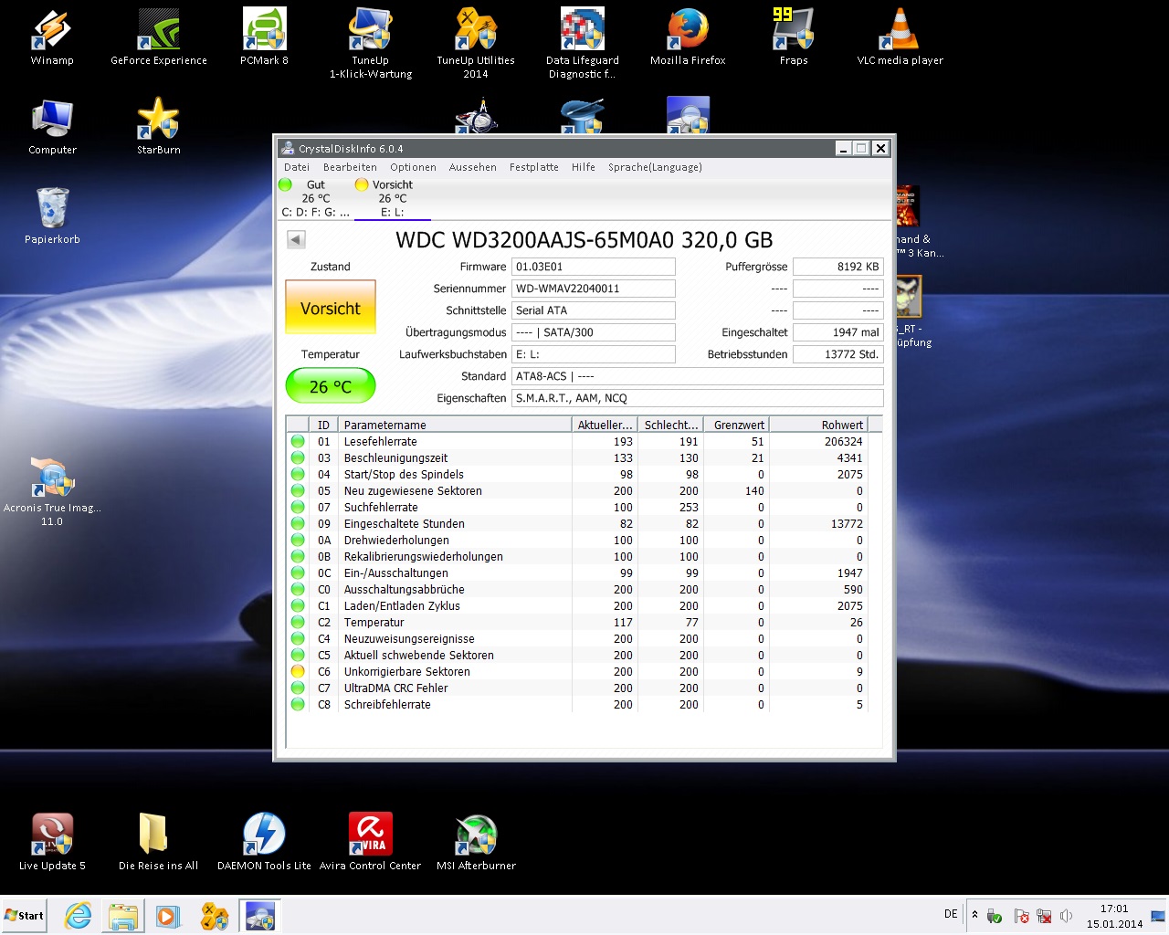

screen vor dem überschreiben mit nullen
screen nach dem überschreiben
und habe den cdi auf den rohwert umgestellt, hoffe damit kommt man besser klar und c1 scheint mir aber auch extrem hoch.

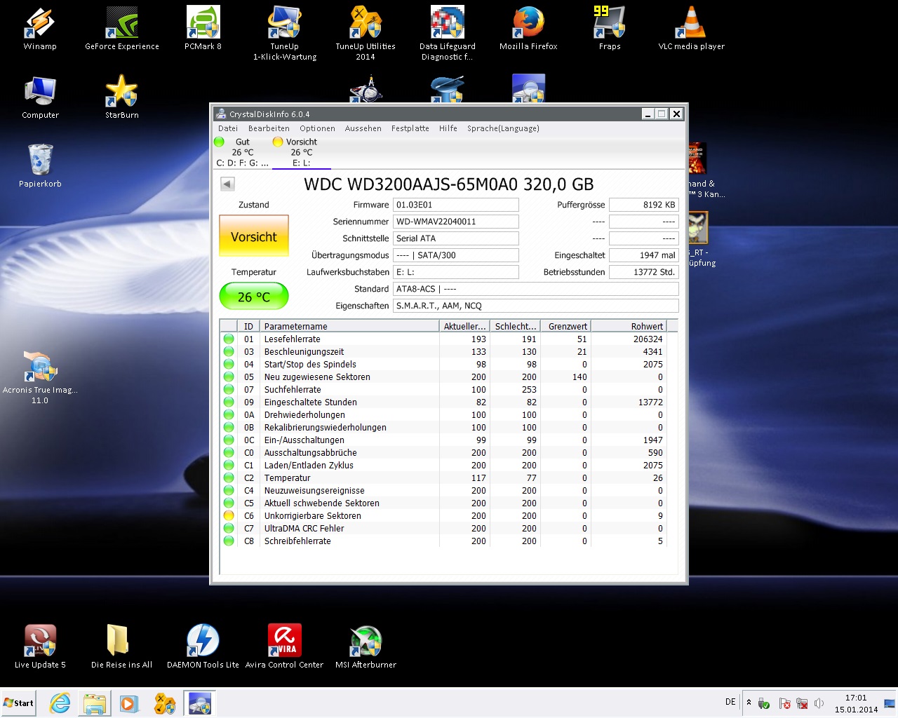

Die Platte kann weiter verwendet werden, wie Madnex schrieb wird C6 erst nach einem Selbsttest zurückgesetzt.
und den selbsttest kann ich nicht manuell mithilfe einer software anstossen??? und sind die Betriebsstunden in Ordnung? und c1 ist unbedenklich?
Mittels GSmartControl, der Windows GUI Version der SmartMonTools geht das.
http://gsmartcontrol.berlios.de/home/index.php/Downloads
Die entsprechende Festplatte markieren, im Menü Device klicken, View Detail klicken, Reiter Perform Tests klicken, Extended Self Test wählen und Execute klicken, der Test dauert aber etwas.
Die Betriebsstunden sind nicht hoch, die Platte ist sozusagen gerade einmal gut Eingelaufen.
C1 Ist das Laden/Entladen der Schreib/Lese-Kopfgruppe und ist eh recht niedrig.
habe das notfall dvd 5.0 medium vin der computerbild ujnd da ist das gssmart control drauf, habe den qucik test gemacht und den dritten vorhin und was habe ich vergessen den extended test zu machen,weil ich dachte eigentlich, da ich schon den extended test mit dem wd diagnostic tool gemacht hätte,würde dies entfallen, es mit dem gssmart zu machen, baer ich mache es mal und danke für die hilfe inzersdorfer.
und was ist mit der id 01, mit der lesefehlerrate`?
CDI zeigt jezt alles wieder normal an, der extened test scheint gewirkt zu haben, das ist jezt der aktuelle und momentane stand der festplatten,
die id 1 macht mir sorgen,weil das ja die lesefehlerrate ist oder ist das normal?
