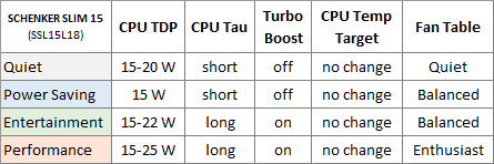

wir möchten in Zukunft die Lüfterkurven und Performance-Profile unserer Laptops besser dokumentieren.
Mit dem SCHENKER SLIM 15 (SSL15L18) machen wir hier den Anfang.
Übersicht & Details
Wir zeigen hier die verschiedenen Einstellungen, welche hinter den vier Performance-Profilen liegen.
Das SLIM 15 ist hier nur exemplarisch. Die Geschwister-Modelle SLIM 13 und 14 nutzen derzeit dieselben Werte.
TABELLE
Die Werte in der folgenden Tabelle sind auf BIOS-Ebene implementiert und lassen sich per Control Center auswählen.
Beim Wechsel zwischen den Profilen ist kein Neustart notwendig.
Wir haben die Werte hier auf das nötigste reduziert. Hinter dehnbaren Begriffen wie "short" und "lang" stehen natürlich handfeste Zahlen,
welche wir aber aus Rücksicht auf unseren ODM hier noch nicht offenlegen möchten. Wir bitten dafür um Verständnis.
Die Tabelle gibt zeigt aber tatsächlich alle wesentlichen Unterschiede zwischen den Profilen.
Es gibt über die gezeigten Werte hinaus keine weiteren Stellschrauben. Die Profile agieren agnostisch,
unabhängig davon, welche Anwendungen(en) im Vordergrund laufen.
Übersicht & Details
TABELLE
