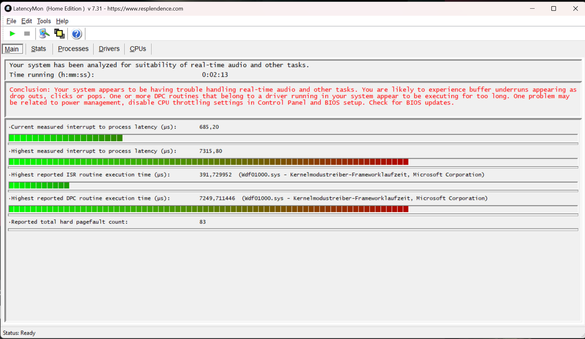

Hattes du beim Vision Pro 16 nun mit Latency Mon nochmal getestet. Wenn ja wie waren die Ergebnisse?
Reaktionen: Wurlitzer
H, leider gibt es immer wieder hohe Latenzen. Besser also lieber ein andere Modell / Hersteller zu wählen. :-(

Anbei noch mal ein Screenshot aus Latency Mon. Ich hatte heute morgen auch das neue Bios Update durchgeführt.
