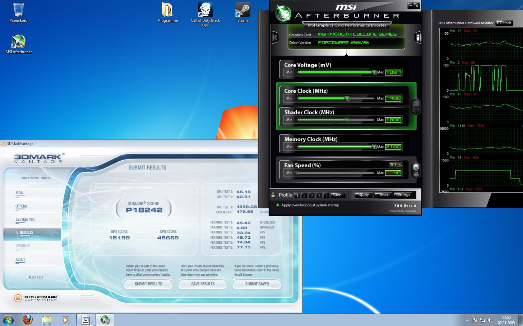

hey, bei mir iss der Core mitm shader gelinkt!
bekomm ich den link irgendwie raus?
lg
nein, soweit ich weiß, bekommt man den link nicht raus.
schade :(

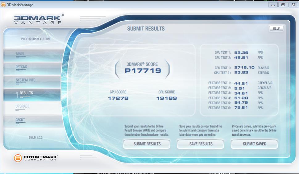

@1337bjoerN war der screen @ 900? wenn ja ist es ein bisschen wenig , ich habe 17279 lade dir mal den aktuellen treiber
ja der war @900 17.000 P ? Oo
das iss aber richtig viel! dann stecken die 460 er karten ja locker die AMD 6970er karten weg
hab jetzt die neue forceware drauf und am vantage ergebniss hat sich auch was getan! danke für den tipp =)
aber von den 17... Punkten bin ich trotzdem noch weit entfernt! :(

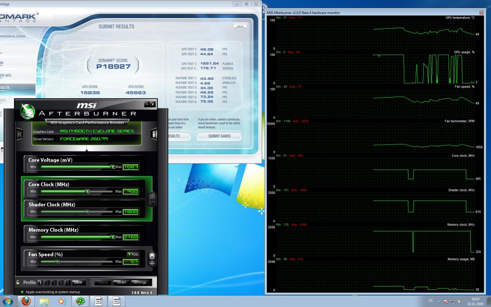

@1337bjoerN stell mal deinen speicher auf 2000mhz
@weasl 3dmark 06 ist ghz hungrig, ich muss meinen da auch auf ca. 4ghz laufen lassen
