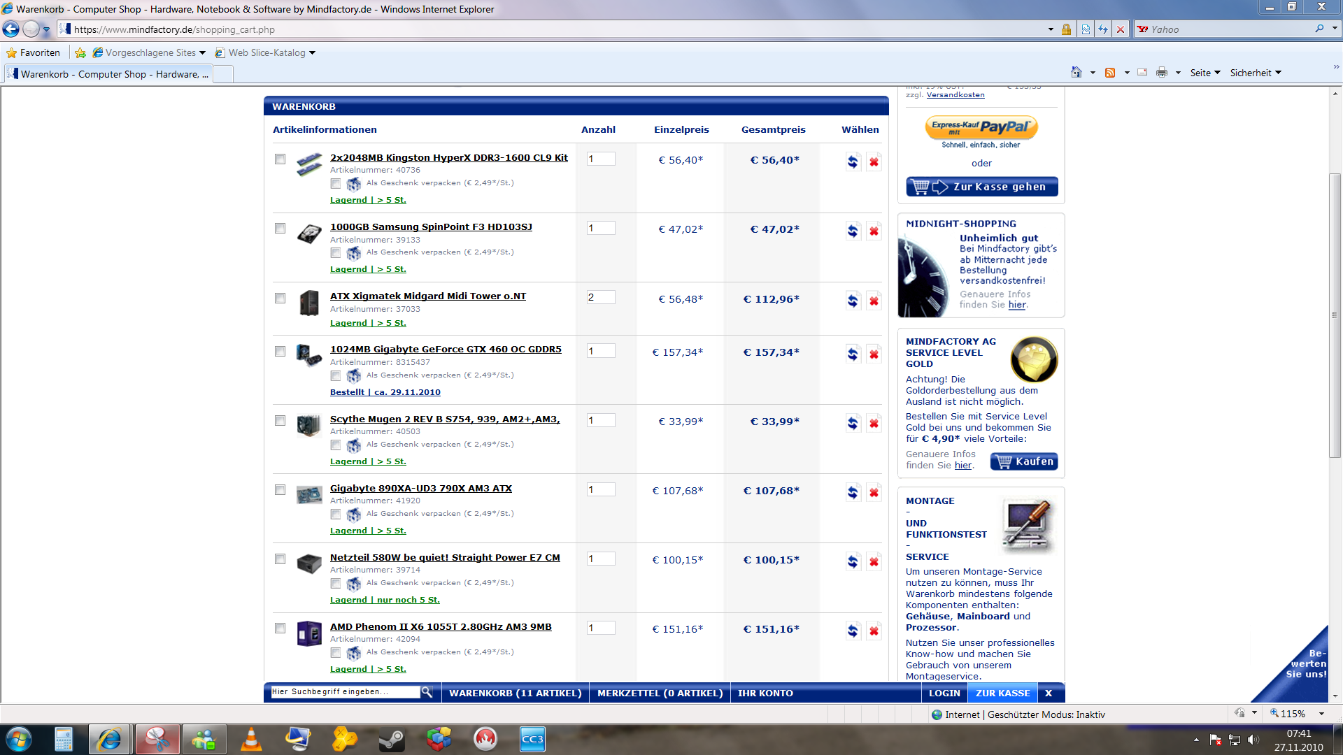

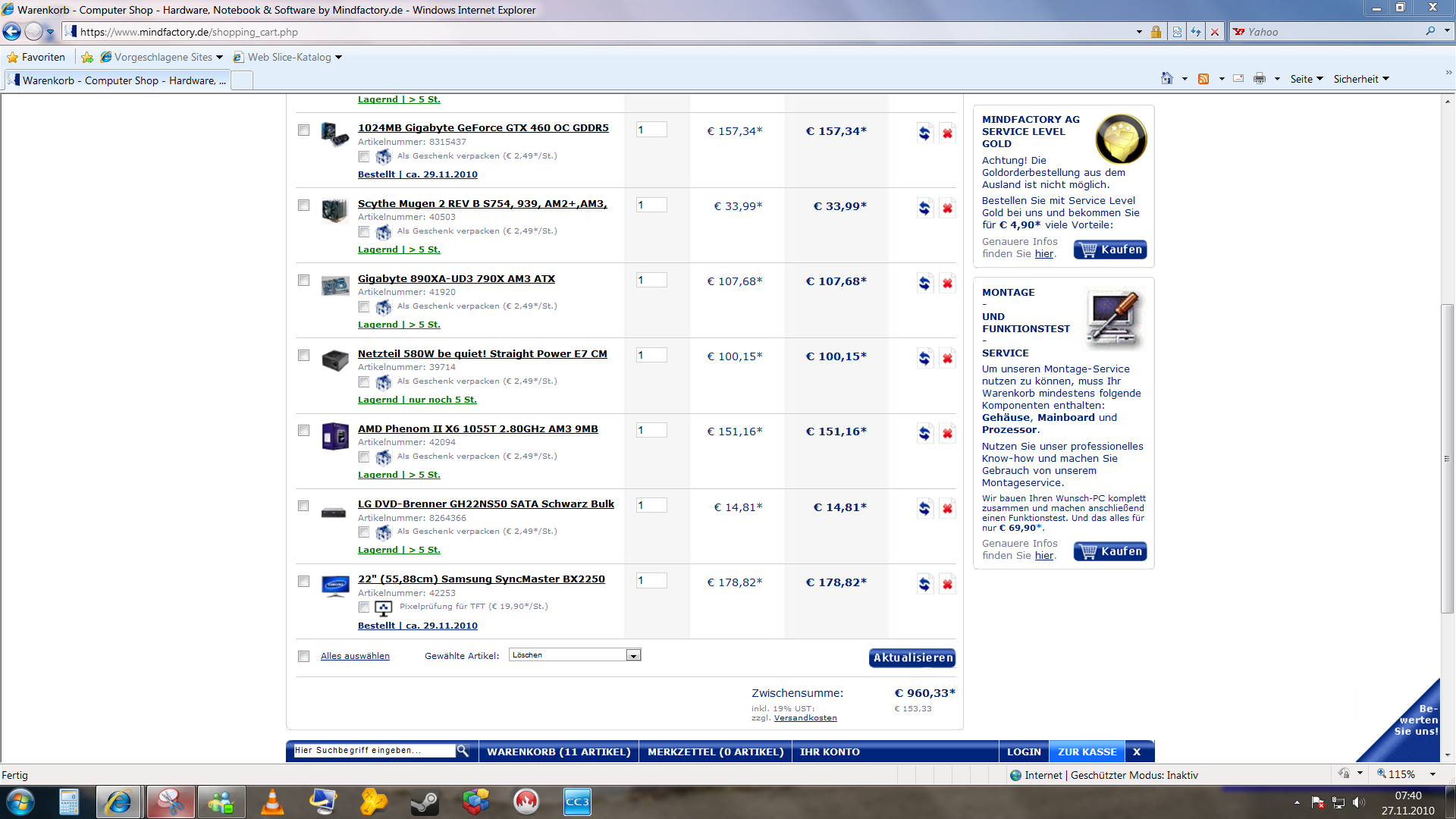

ich habe meinen Kollegen einen neuen spiele pc zusammen gestellt ...er wollte high end pc zu einem guten preis samt monitor ! er hat nun alles bestellt und zuhause und baut es gerade zusammen ( zum erstenmal
) wird schon klappen
und sehe gerade das hier im thread Disco Stu auch die gigabyte hat....und die scheint ja gut zu gehen
er möchte auch bisl oc hat aber null ahnung vom oc und nun wollte ich es eigentlich machen aber habe leider im augenblick wenig zeit.......und darum macht es ein anderer kollege...so nun meine frage an Disco Stu.....was hast du nun an max oc ereicht bei welcher spannung und ist die leistungsaufahme sehr gestiegen oder hält die sich noch im rahmen?
hier mal die komponenten was ich bestellt habe.....
das gehäuse habe ich ausversehen 2x gelistet aber natürlich nicht so bestellt
nur einmal
