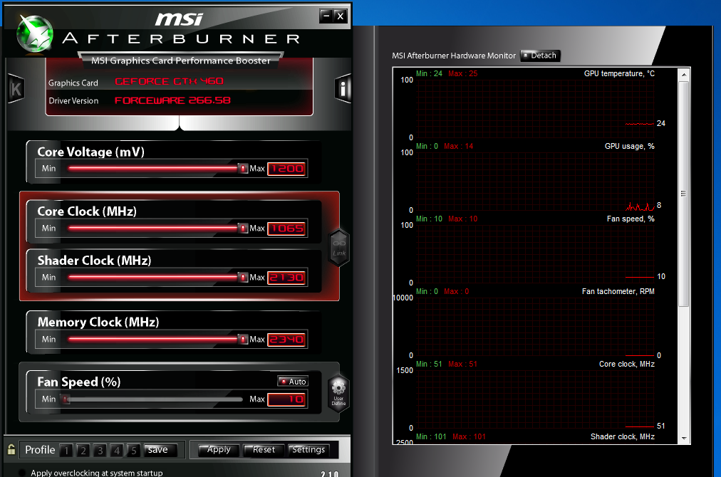

Wer meint das mehr als 1,087v was bringen sollen es selber ausprobieren, man bekommt die karte ab eine gewissen punkt nicht mehr stabil.
