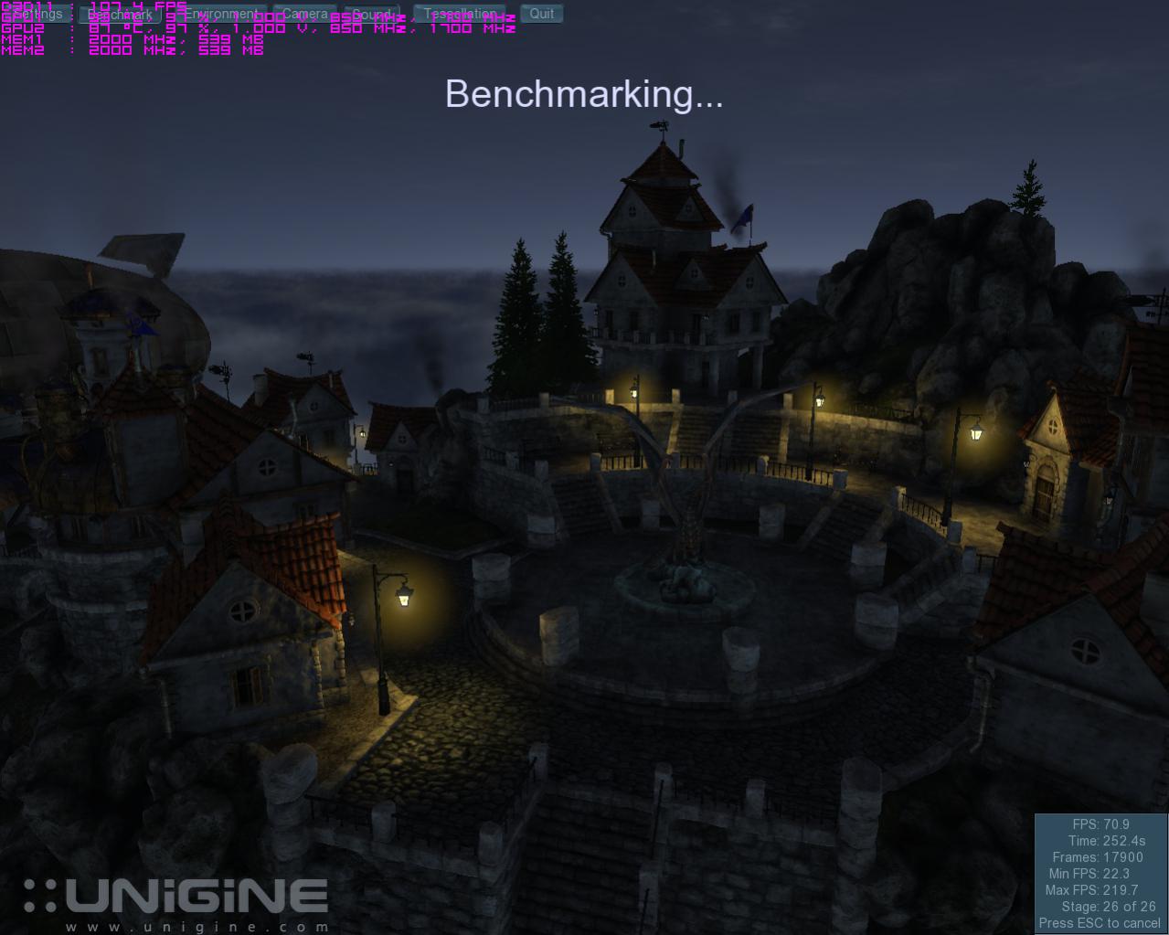

Ich nutze gerne MSI afterburner, da ich eine Wasserkühlung nutze und somit auch in Verbindung mit AIDA alle wichtigen Daten im Auge behalten kann, das wären unter anderem auch CPU Auslastung und Temperatur wie auch die Belegung vom Arbeitsspeicher, V-Ram und Angaben zu Takt, Vcore etc.
So kann ich jederzeit feststellen, ob etwas mit der Wasserkhlung nicht stimmt, oder ob ein GPU/CPU Limit vorliegt.
Schau mal die angehängte Grafik. Benchmark dauert ja keine 10min. und schon 87C° bei 35% Fan, schon erstaunlich. Die Karte ist noch nicht utner Wasser, da ich gebraucht noch keinen Kühler fand. Leider läuft die zweite nicht so gut wie meine Erste. Sie schafft nur 920Mhz@1.087mV, die andere 950Mhz und 850Mhz mit Standardtakt .0975mV
