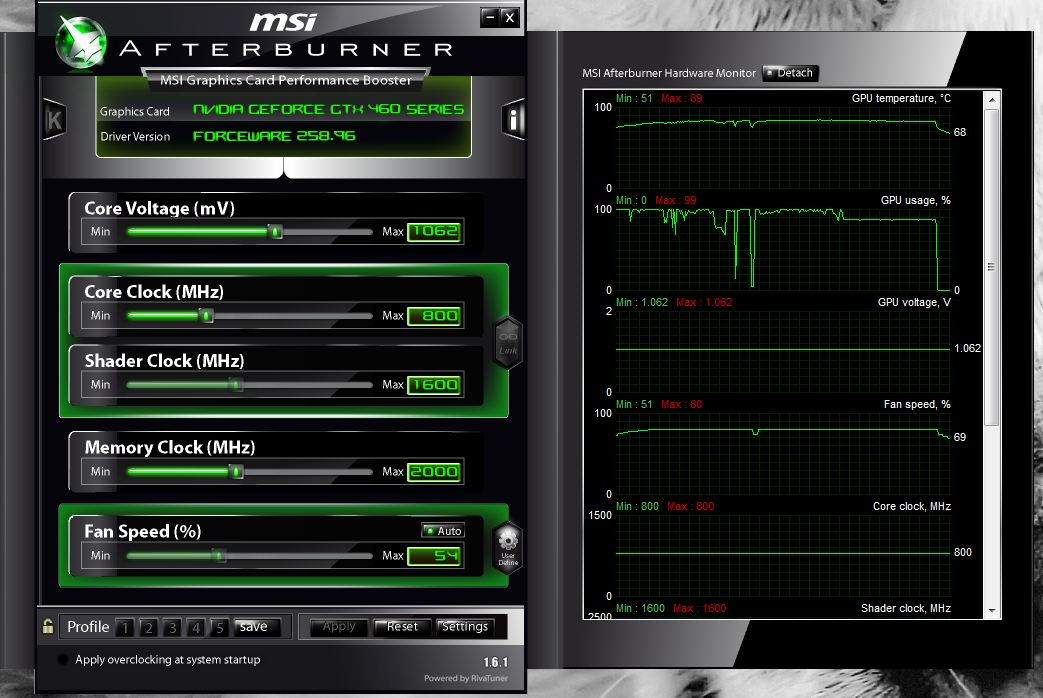

Ich wollte fragen ob mein Ergebniss gut ist oder ob noch mehr geht ?
Und noch eine Frage wie kann ich es einstellen das die Grafikkarte auch bei Lüfterdrehzahl von 20% leuft weil unter Windows ist sie bisschen lauter als alles andere?

Sind die werte so ok ?
Clock : 800/Memory :2000/Shader :1600/
MSI KOmbuster lief 30 Minuten

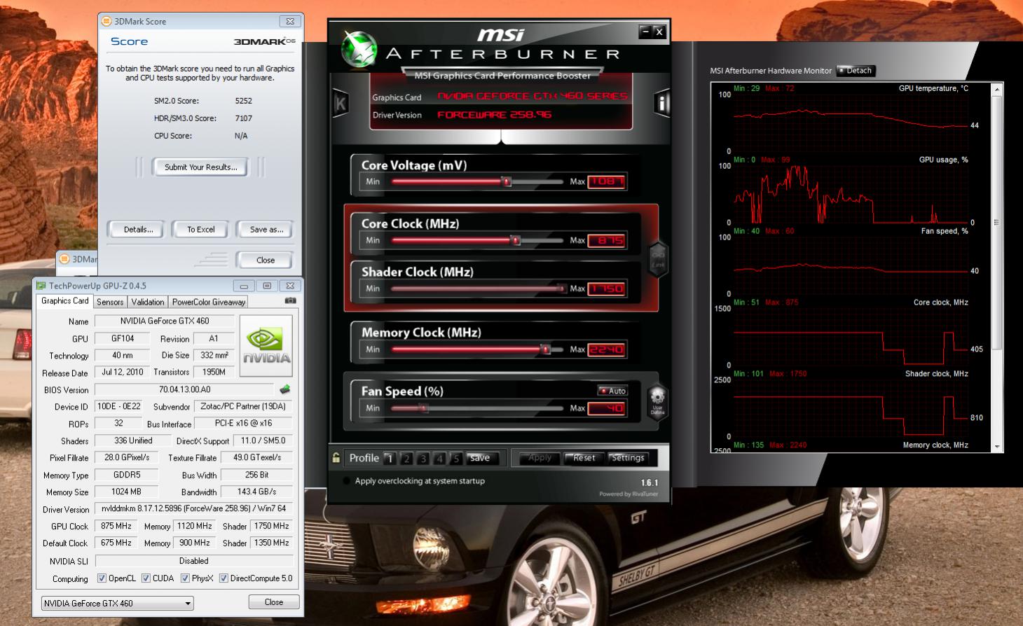

so, ich habe nun doch nochmal meine gtx 460 mit 850/1700/2100@1,087V getestet, allerdings nur mit msi kombustor, 3dmark und verschiedenen spielen. läuft soweit alles einwandfrei. nur wie vorher schon erwähnt gibts bei furmark und occt probleme, aber irgendwie hab ich das gefühl, dass das keine instabilität ist. occt zeigt mit nämlich bis zum zeitpunkt des blackscreens keinen fehler an und auf einmal geht nichts mehr, normalerweise springt da ja schon vorher der treiber reset ein. deswegen macht mich das ganze etwas stutzig. ansonsten ist mir aufgefallen, dass ich auch das problem habe, dass ich den lüfter manuell nur bis 70% aufdrehen kann, mehr geht nicht. wo bekommt man denn dieses neue bios her, wovon hier schon einige geredet haben?
Wie schon gesagt, deine Grafikkarte schafft diesen Takt einfach nicht.
ist okay. nur das plötzliche absacken der temperatur am ende sieht komisch aus
