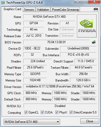

Die Temps von t3chn0 sind für eine 460er Palit noch im Rahmen. Meine 460er erreicht im geschlossenen Gehäuse (TT Armor) maximal 80°C bei Mafia 2. Spannung liegt bei 1075mV und Taktraten sind 820/1640//2000.
EDIT:
BIOS-Version kann man zum Bsp. mit >>> GPU-Z <<< auslesen

einfach in der bios-leiste ( unter dem nv-logo ) das kleine icon anklicken.
so wirst dein momentanes bios auf hd abspeichern können u. kannst dieses
mit den gängigen tools auslesen / anzeigen lassen.
