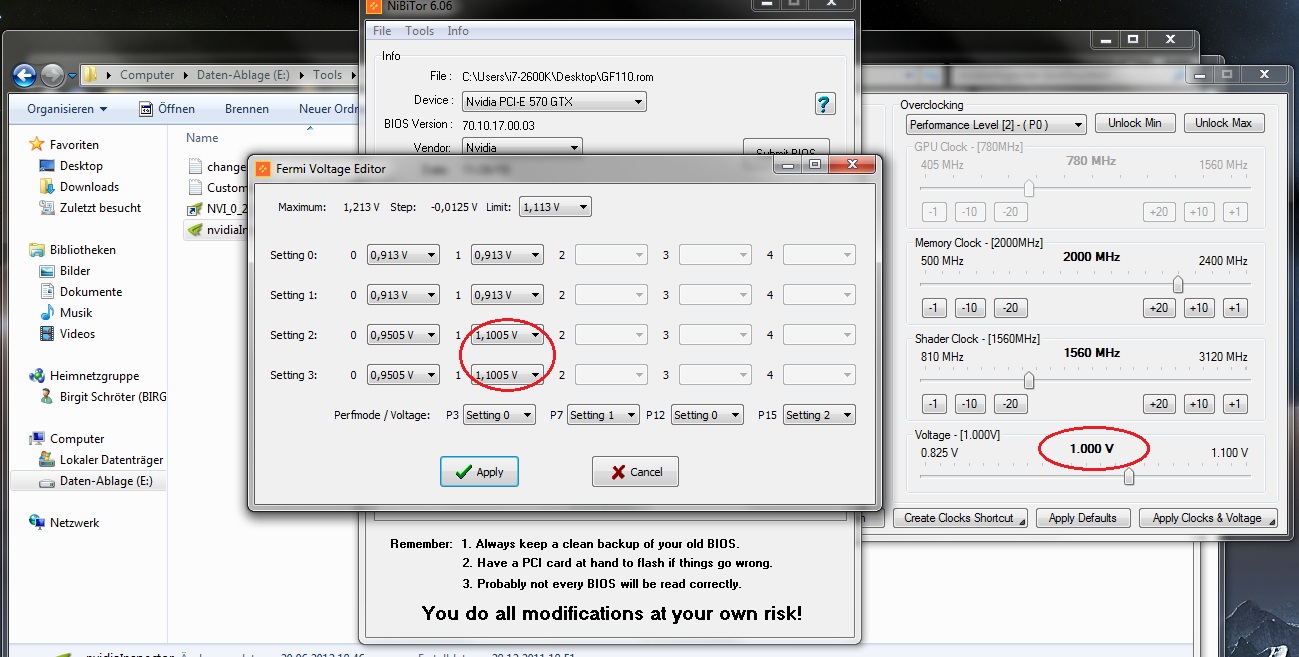

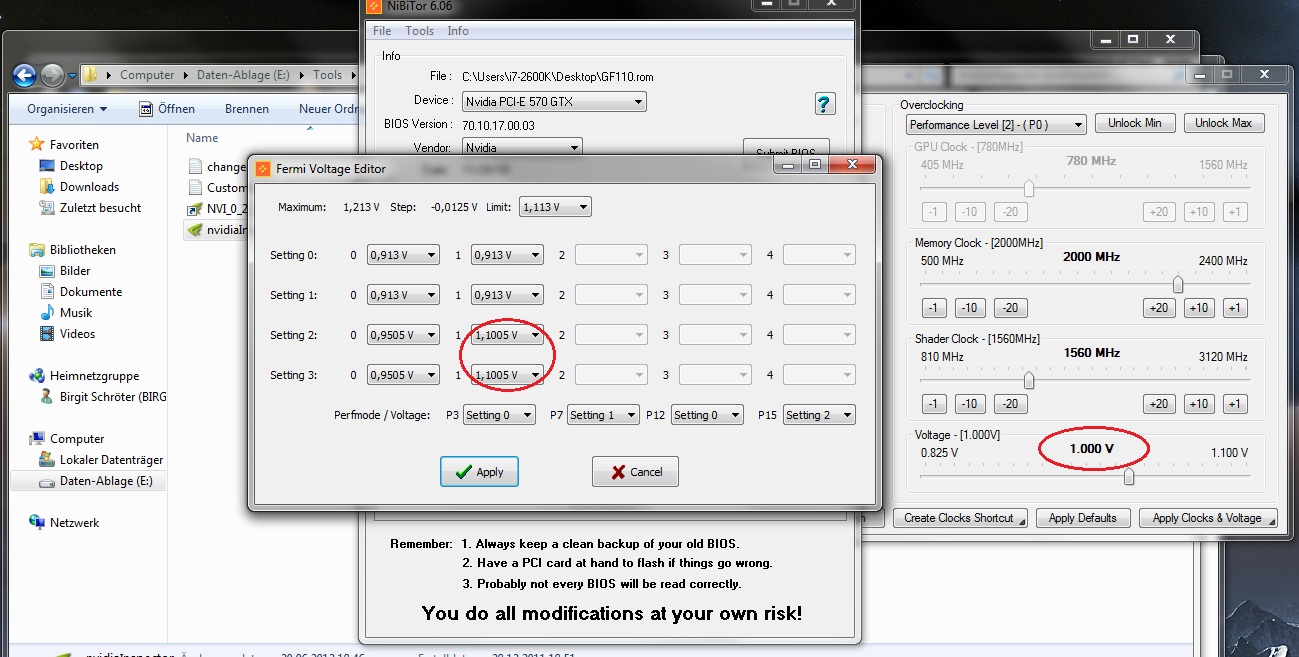

Ich besitze eine Zotac GeForce GTX 570 AMP! die auf Wasserkühlung umgebaut wurde. Daher fällt das Thema zwecks Garantie schon mal flach ;)
Bei BF3 habe ich immer wieder Bildfehler bzw werde aus dem Spiel geworfen. Den Grund konnte ich ausfindig machen und beseitigen in dem ich im 3D-Modus die Spannung von 1,000V auf 1,013V erhöhe.
Nur vor jedem Spielbeginn mit dem Nvidea Inspector den Wert zu erhöhen bin ich leid und möchte ihn fest im Graka-Bios einbinden.
Habe das Bios mit GPU-Z ausgelesen und könnte es mit NiBiTor oder FermiBiosEditor bearbeiten. Habe mir dazu auch einen Guide (Pdf) geladen der in englisch ist. Leider ist mein Englisch nicht so gut das ich genügend vertrauen darin hätte.
Wer würde mein Bios bearbeiten oder könnte mir Schritt für Schritt genau erklären was ich machen muss damit nichts falsch läuft?!
Erstmal vielen Dank!
Settings 2 & 3 haben die identische Spannung genauso wie 0 & 1. Somit ist es leider nicht die Spalte sondern die Spalten und welche die richtige ist wäre hilfreich.
Deinen Link ist mir bekannt jedoch ist dort der Schwerpunkt flashen und nicht das verändern wie in meinem Fall.
Hehe, dann änderste halt die beiden Zeilen mit der hohen Voltage. Es wird doch nur eine von beiden Aufgerufen. Darunter steht doch noch ganz genau welcher P-Mode welche Zeile aufruft. P15 ist bei mir das Setting2.
Alternativ kannste natürlich nur eine Zeile ändern, und schauen ob sich unter Last was ändert. Wenn nicht haste die falsche genommen (schlau wa^^).

Danke soweit alles verstanden, doch eines verunsichert mich gerade!
Ich möchte die Spannung von 1,000V im 3D-Modus auf 1,013V erhöhen.
Wenn ich das Bios ins Nibitor rein lade steht bei Setting 2 & 3 → 1,1005V
Bin verwirrt!

Ich glaube du hast mich nicht ganz verstanden!
Ich hab Deinen Screen angeschaut, schau ihn Dir auch noch mal genau an, und dann ließ meine Antwort nochmal.

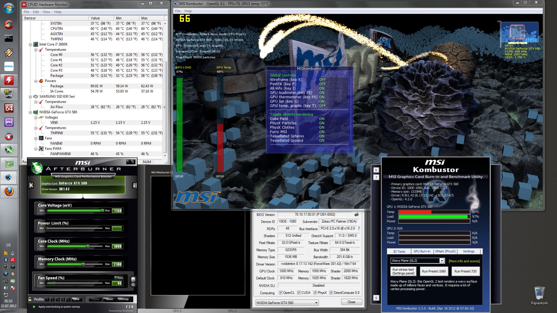

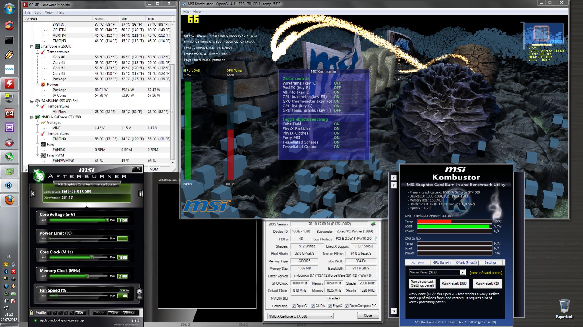

ich habe meine Zotac GTX580 AMP! gerade auf
Core: 1.000MHz
Memory: 1.050MHz
Shader: 2.000MHz
1150mV (1,15V -> 1,104V LOAD)
getaktet.
Warm wird sie ca. 55°C und es arbeitet nur 4 von insgesamt 12 Radiator-Lüftern.
Als Kühler dient ein Aquagrafx GTX580...
Meint ihr das kann man 24/7 so lassen?
Screen im Anhang
Laufen Deine Games damit, oder nur Furmark/Kombuster?
BF3 schmiert ab, so ein Mist.
Jetzt habe ich 975MHz @ 1130mV das läuft besser.
24/7 geeignet?
