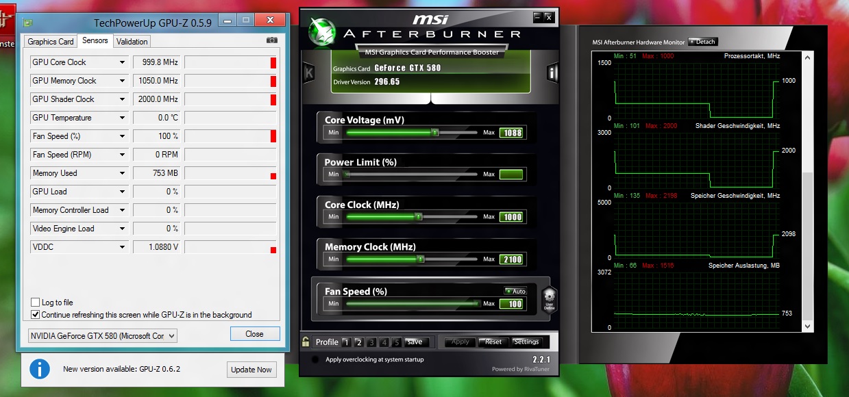

Ich probiere gerade spaßeshalber mal aus, ob ich meine Kompressorkühlung alltagstauglich auf meiner GTX580 SOC einsetzen kann. Diese Werte sind mittlerweile rockstable (keine 5 Stunden mit OCCT gestresst aber in BF3, Tribes Ascend, Metro 2033 nicht abgestürzt):
gtx580-jpg.285449
Ich denke 1050MHz GPU stable ist ein realistisches Ziel. ;)
Edit: Jap, läuft mit 1,15V.
