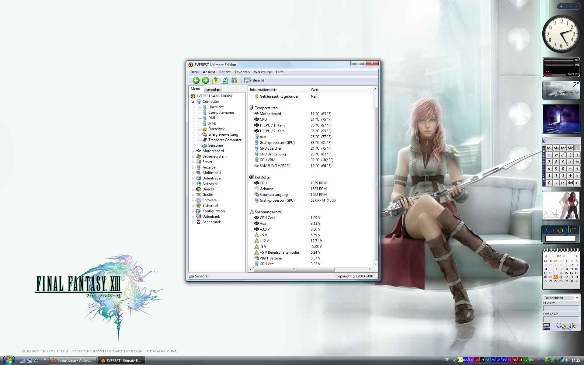

Bloss wird mir bei Everest die Spannungswerte falsch ausgelesen.
Auf dem Asus P5Q Pro Turbo sind sie über der Norm.
Mit dem Asus P5N-D 705SLI sind sie alle im Rahmen also denke ich das es einfach falsch ausliest, hoffe ich zumindestens.
Lade einfach mal ein Screen hoch vom Pro Turbo wie die Werte über der Norm liegen und wie gesagt bei dem P5N-D 750SLI sind sie im Grenzbereich ;), Mfg Snapstar

check ma deine V-Zahlen mit nem aktuellen Everest.
Bei mir warn die Werte mit der "alten" Version auch im gruenen Bereich..
jedoch mit er Aktuellsten Version (5.30), zeigt es mir nur 11.98V auf der 12V Leitung an.
Ich geh ma von aus dass das nich so wild sein wird.. aber fuern 150€ NT is das halt mies.
snapstar7 schrieb:
@CHrisTuS OnE Ja nach dem ich dann auch das neue bekommen habe läuft es ja über 1 1/2 Jahre fehlefrei.
Everest liest fast immer die Werte falsch aus je nach Config. Das ganze was Everest ausgibt kann man eher als Näherungswerte auffassen.
Beste Methode die Werte auszulesen ist immer noch das Bios.
O.K. Danke Leute für die Info werde mal im Bios genauer die Werte anschauen die dort anliegen ;), Mfg Snapstar
Bei mir stimmn die Werte von Everest mitm BIOS ueberein.
Die 12V Leitung.. bringt keine vollen 12V. -.-
Das ist nicht gut. Eine schwache 12V Leitung ist kein gutes Aushängeschild für ein NT. :D:cool_alt:
Bei mir stimmen die Werte von Everest und meinen Bios nicht 100%ig überein. Im allgemeinen gilt das Bios als verlässlicher als Everest, daher mein rat zum Bios. Kann natürlich auch anders sein.
