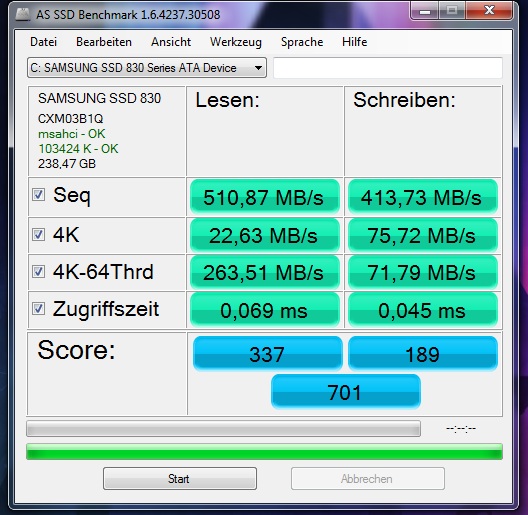

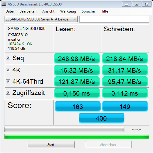

Hallo Zusammen,
bin nun auch Besitzer einer Samsung 830 in meinem PC, nachdem mein Laptop vor kurzem schon eine bekommen hat.
Die SSD im Laptop funktioniert super und gibt hammer Werte.
Die SSD im PC ist mein Sorgenkind. Alle Werte sind für eine am Sata II port betriebene 830 meiner Meinung nach okay. Eine Ausnahme stellen die 4k-64Thrd Werte dar (siehe Screenshot).
Meinboard ist ein ASUS M4A79XTD EVO mit aktueller FW. SSD hängt am standard Sata nicht am Marvel
FW ist aktuell msahci, ahci im bios. Optimization durch Magican ist auch gemacht.
Habt ihr eine Idee =/ ?
Für die AMD Southbridge 7xx sind die Werte ok. Wahrscheinlich geht sie am Marvell besser.
Lieder nein am Marvel landet sie auf ca 340..
Bzw muss ich außer umstecken noch iwas beachten bzgl einrichten wenn ich sie an den Marvel hänge?

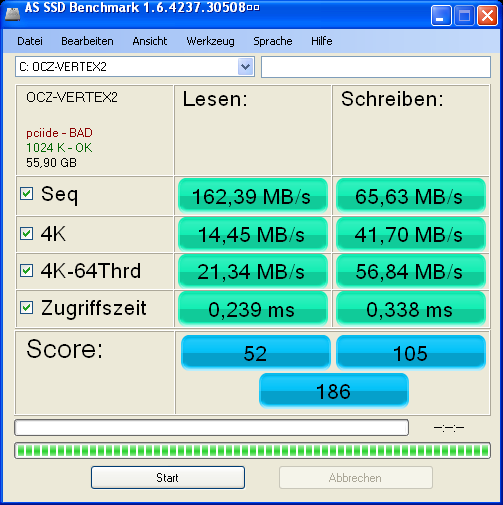

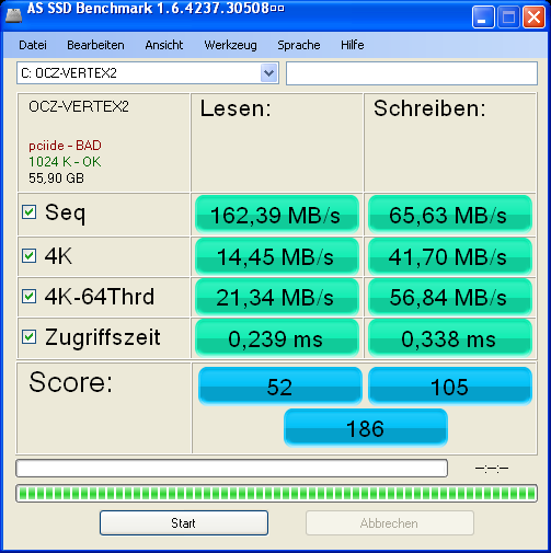

Hi,
Neuland SSD ;-)
Wie siehts aus? Kann das schlecht beurteilen, auch wegen der alten Hardware...
System: G31/ICH7
BS: Windows XP Pro
Alles ok soweit, XP trimmt das Ding sowieso nicht. Ne Vertex 2 hat eh nicht viel mehr Power, es geht quasi nichts verloren durch die nicht optimalen Vorraussetzungen. Vertex 2 kommt auch ohne Trim gut klar.

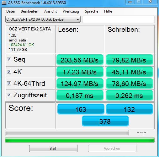

Hi,
Habe seit zwei Jahren meine OCZ Vertex 2 und die Werte meiner SSD haben sich stark verschlechtert. Habe mehrmals meinen PC neu aufgesetzt und jedes Mal die SSD Partition formatiert. Trim war immer aktiv.
Ich möchte jetzt meinen PC wieder neu aufsetzen und würde gerne wissen wie ich meine SSD richtig formatiere, so dass ich halbwegs auf meine alten Werte komme.
Habe am Anfang fast die selben Werte gehabt wie in der Amazon Rezension.
Mach mit der OCZ Toolbox einen Secure Erase, dann sind die Werte wieder wie im Neuzustand, aber sie werden wieder einbrechen, wenn alle Zellen einmal beschrieben sind und das ist normal, die Werte wie auf dem Screen sind die Werte im Normalzustand, das is oke so.
ratm8, das ist eine der Vertex2 mit nur 115GB (64Gbit Diesize der frühen 25nm NANDs) und bei denen sind die Schreibraten geringer. Die beworbenen Werte erreichen SSDs mit Sandforce Controller sowieso nie mit AS-SSD, weil die eben nur mit extrem komprimierbaren Werten erreicht werden.

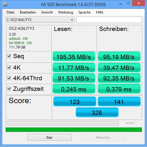

OCZ Agility 3 - 120GB - Extrem lahm
Moin,
ich habe ein Problem mit der Performance meiner OCZ Agility 3.
Notebook: Samsung RF711-S0BDE (http://www.notebookinfo.de/produkte/samsung-rf711-s0b/np-rf711-s0bde/00008846/#Technische_Daten)
Betriebssystem: Windows 8 Enterprise (Vollversion) - Heute Nacht neu installiert.
Festplatten: OCZ Agility 3 120GB (Läuft mit SATA 6GBs) / Seagate Momentus 7200.5 750 GB (Läuft mit SATA 3GBs)
Ich habe den neuesten Intel Chipsatztreiber installiert und den neuesten Intel-Rapid-Storage Treiber und das Tool.
Sehe da nichts von 500MB/Sekunde wie es versprochen wird.
Hat jemand eine Idee? Was sagt ihr zu dem Allignment-Wert?

adk:
AS SSD bencht mit nicht komprimierbaren Daten, dazu hat dein Notebook wahrscheinlich nur Sata 2. Man kann nicht immer nach dem Chipsatz gehen, die Anbindungen in Notebooks werden oft beschnitte.
Die Agility3 hat asynchrones Nand, deshalb ist sie in Benchmarks wie AS deutlich langsamer, als z.B. die Vertex 3.
Die beworbenen Werte werden nur im ATTO Benchmark erreicht und auch nur an nativen Sata 3 Chipsätzen.

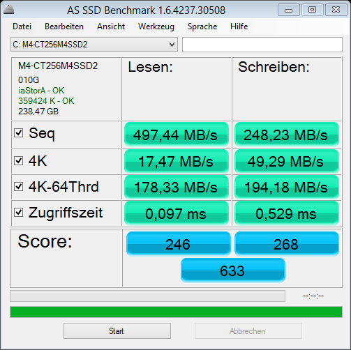

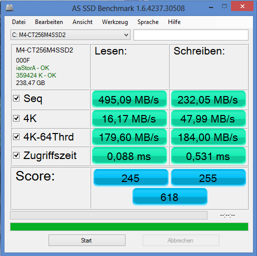

Hey, auch hier mal meine Ergebnisse von der "Crucial M4 256 GB". Habe auf die neuste Firmware geflasht
Bin etwas unzufrieden mit der Zugriffszeit beim Schreiben. Ist das normal ? Ist am 6Gb/s Port angeschlossen
Die 000F ist nicht die neueste FW, das wäre 010G, aber die is nicht zu empfehlen, weil die SSD oft nicht mehr erkannt wird nach einer gewissen Zeit. Mit der 0309 lag die Zugriffszeit schreibend noch bei 0,200ms.
Am Besten du machst die wieder drauf, wenn dich der jetzige Zustand nervt.

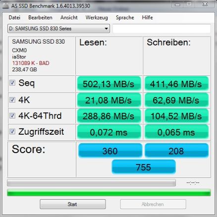

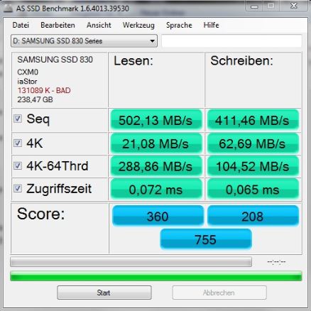

Guten Tag,
Hab gestern meine neue SSD eingebaut und wunder mich über "131089 K - BAD". Bei meiner parallel eingebauten M4 mit 128GB steht "103424 K -OK".
Über eine Aufklärung würde ich mich sehr freuen.
Grüße

Hab jetzt mal mit der neusten Firmware ausprobiert, ändert sich nicht viel. Wenn ich natürlich Prime im Hintergrund laufen lasse, sehen die Werte besser aus
Wüsste jetzt nicht, woher ich die "Firmware 0309" kriegen sollte...
