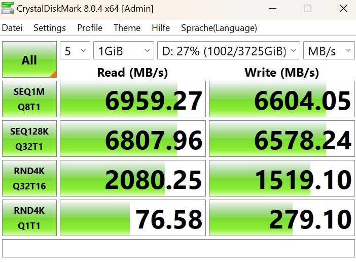

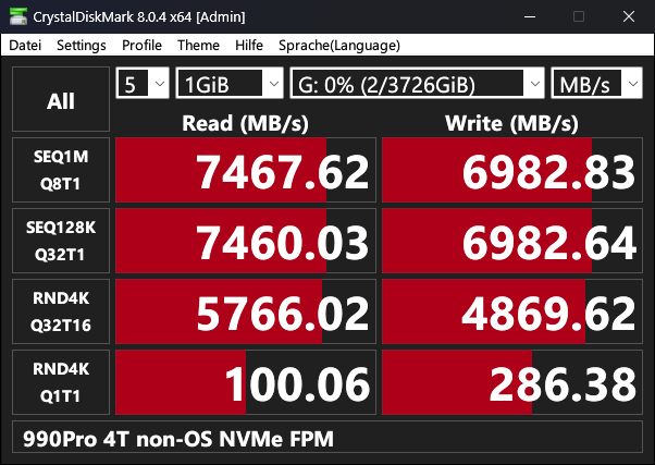

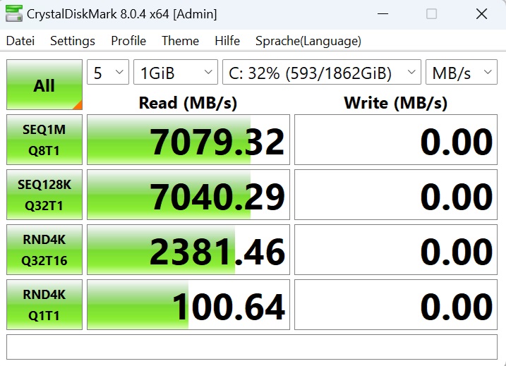

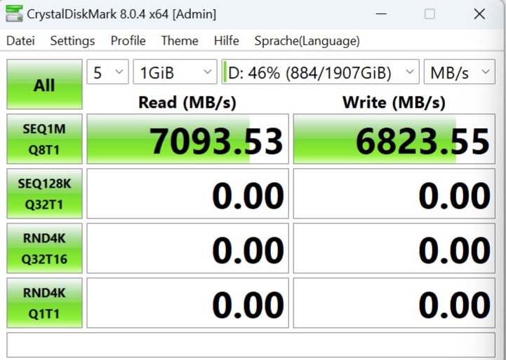

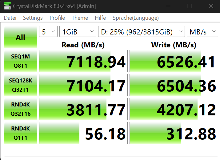

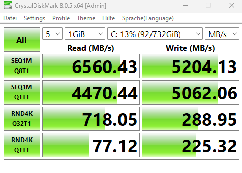

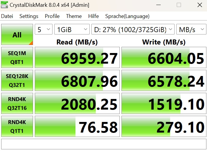

Hi, ich habe eine Samsung 990 Pro 2 TB und eine WD Black SN850x 4TB und mit beiden SSD erreiche ich nicht die maximalen Lesegeschwindigkeiten, wie sie zB auch bei den Tests von Computerbase erreicht wurden. Meine sind ca. 300-400 MB/s langsamer. Die Schreibgeschwindigkeiten kommen aber ungefähr hin. Woran kann das liegen und was kann ich machen?
massaker
- Mai 2012
- 2.212
Das liegt vermutlich daran, dass Du ein Intel-System benutzt. Dafür hast Du evtl. Vorteile bei 4K in den unteren Zeilen. Falls doch nicht, dann liegt das an einem zu strickten Energiesparplan (probier' doch "Höchstleistung" oder "Ultimative Leistung" einzustellen). Ergebnisse in der dritten Zeile (Du hast gerade mal 0,5 Mio IOPs, whaaat?) hängen zusätzlich von der Anzahl der CPU-Kerne ab.Ausbeiner schrieb:Meine sind ca. 300-400 MB/s langsamer.
Hier Mal meine 990 Pro in einem alten AMD (AM4) System:
P.S.: übrigens, der linke Screenshot, der von einer 990Pro 2TB stammen soll, zeigt eine 2TB-SSD mit 1907GiB Kapazität, dabei beträgt die Kapazität einer 2TB-990Pro 1863GiB.
Bei einer 1907GiB-SSD könnte es sich z.B. um eine Kingston KC3000 handeln.
Hi, danke für die Erklärung. Ich habe ein Intel System (i9). Und du hast recht mit dem ersten Screenshot. Das war meine Lexar NM790. Ich hatte die Bilder verwechselt. Hier nochmal die Werte der Samsung. Warum sind AMD Systeme schneller? Und was ist mit den IOPs?

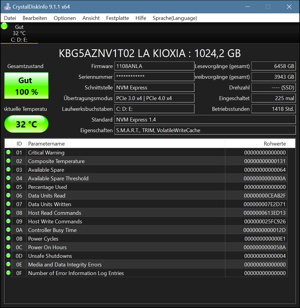

Ein WAF von >4,5 (grob im Kopf überschlagen) ist schon ordentlich, sprich nachdem Du ~5,9 TB geschrieben hast betragen die tatsächlichen NAND-Writes ca. 28 TB.GeforceMax schrieb:Verschleiß meiner SSD noch normal?
Kann aber schon passieren, wenn viele kleine Files geschrieben werden, wie z.B bei einer System-SSD - und das ist offensichtlich bei Dir der Fall UND gleichzeitig die SSD ständig recht voll ist. Würde sagen NOCH normal.

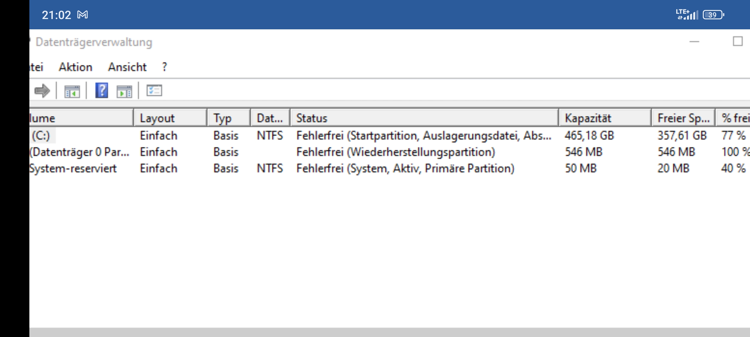

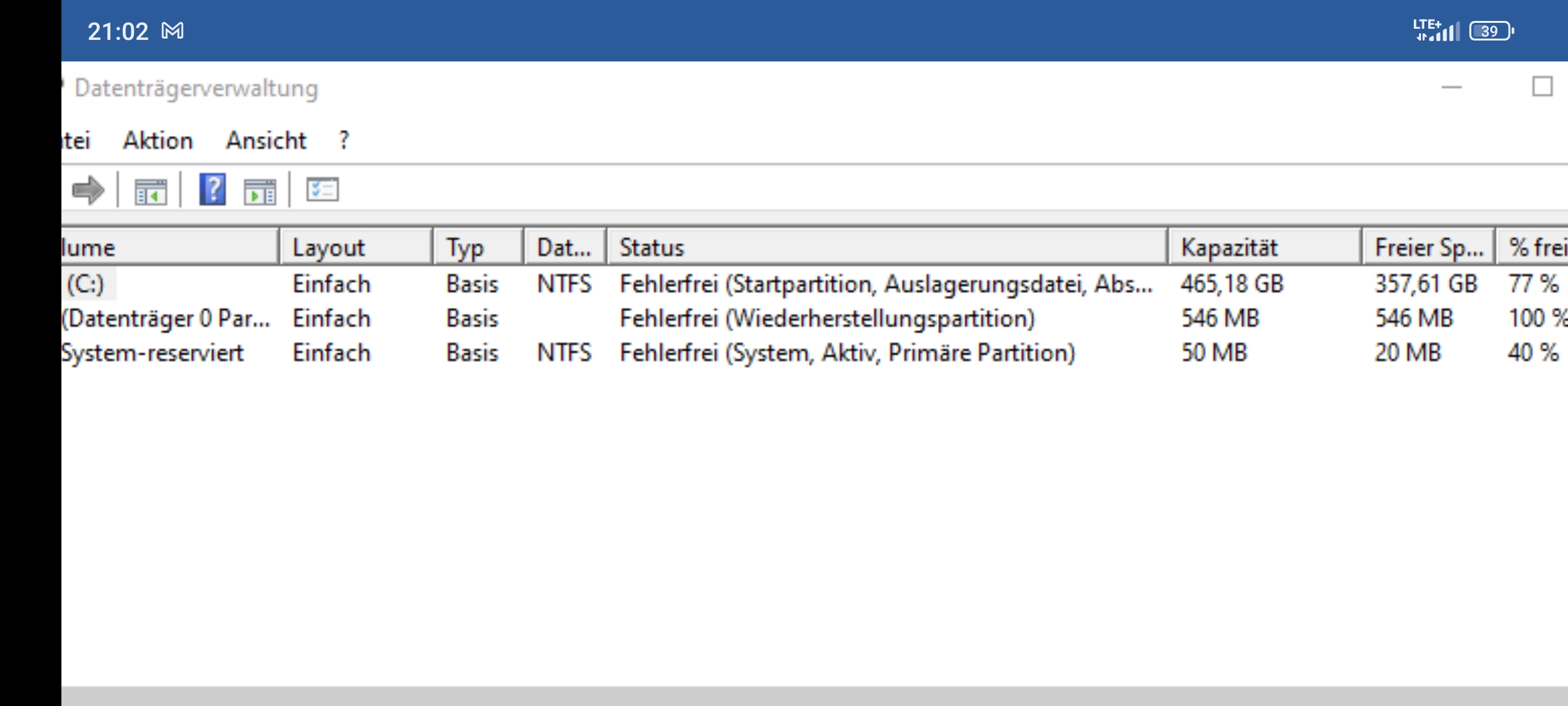

GeforceMax
- Dez. 2001
- 1.206

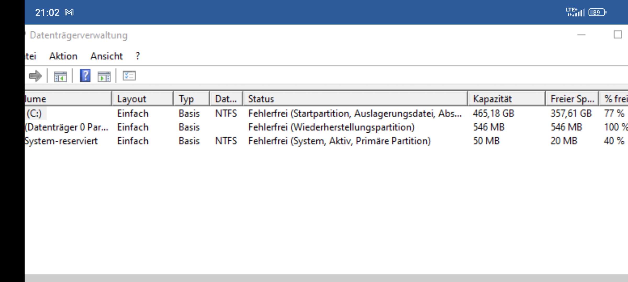

Ja, es ist meine Systemplatte. Allerdings ist dieser zu 77% leer. Der PC wird hauptsächlich zum Surfen benutzt. Dabei kommen drei oder gar vier Browser gleichzeitig zum Einsatz mit sehr vielen gleichzeitig geöffneten Tabs zum Einsatz. Partitionsstil ist MBR. Das neueste Firmware Update ist nicht drauf. System läuft nämlich ohne Probleme.

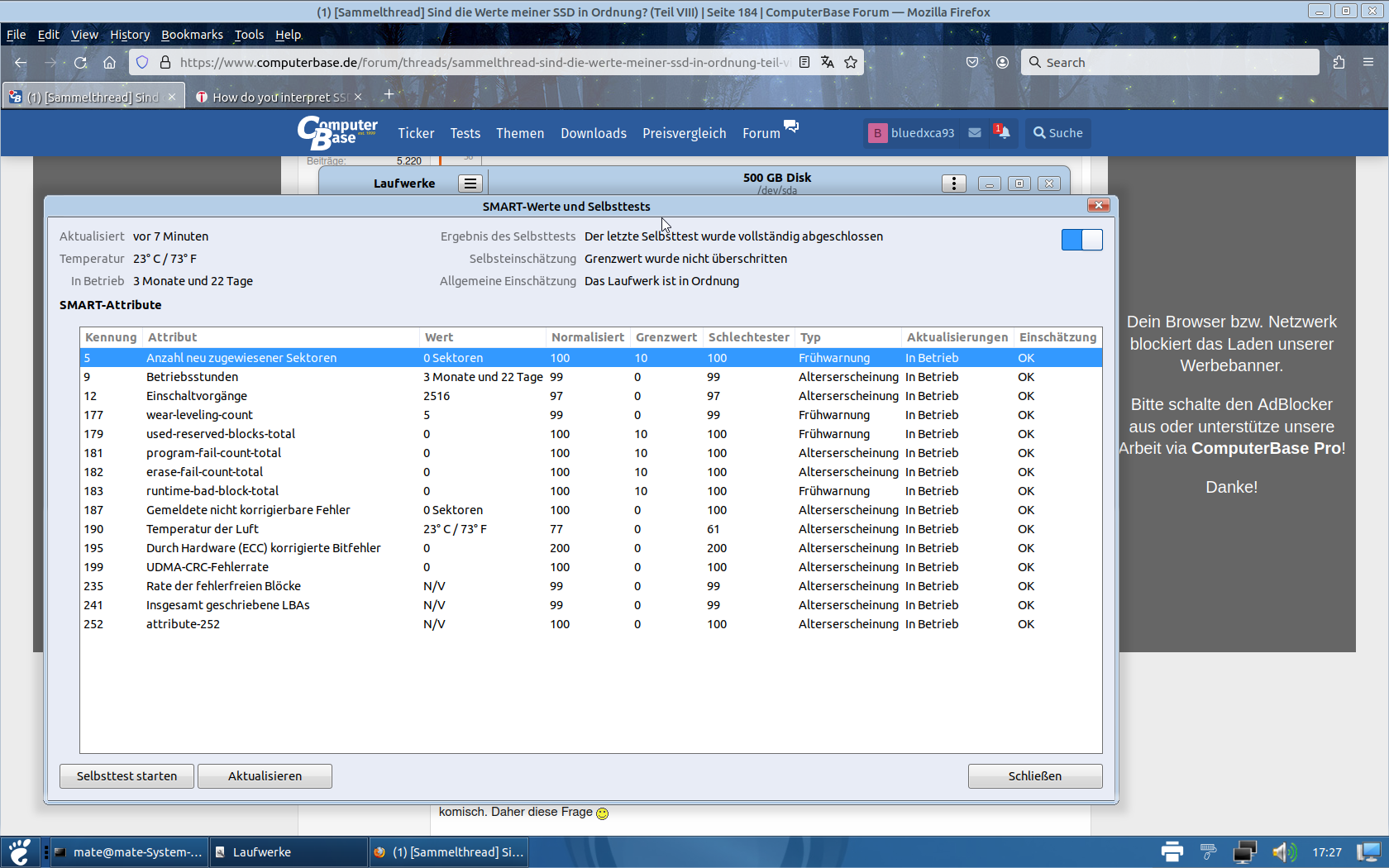

Moin zusammen, ich hätte da auch mal eine Frage bezüglich der SMART Werte meiner SSD aus dem Notebook (Linux)...
Ich hoffe die Daten sind ausreichend, kann mir hier jemand sagen ob diese in Ordnung sind und auf was ich da achten sollte? "Critical Warning" steht erst einmal bei "0x00", aber ich weiß nicht ob dies der Wert der Werte ist, auf den ich jetzt achten sollte.
Grund der Frage ist, dass das Linux System auf meinem Thinkpad X270 leicht stockt und ab und zu mal kurz zu einem Hänger kommt, aber auf dem alten X230i, wesentlich flüssiger läuft.
Es läuft jetzt nicht all zu schlecht, aber ab und an (sporadisch) hängt es für eine Sekunde (oder so) und das ist schon komisch. Daher diese Frage
Vielleicht ist ja auch alles in Ordnung und das Problem liegt doch ganz wo anders.

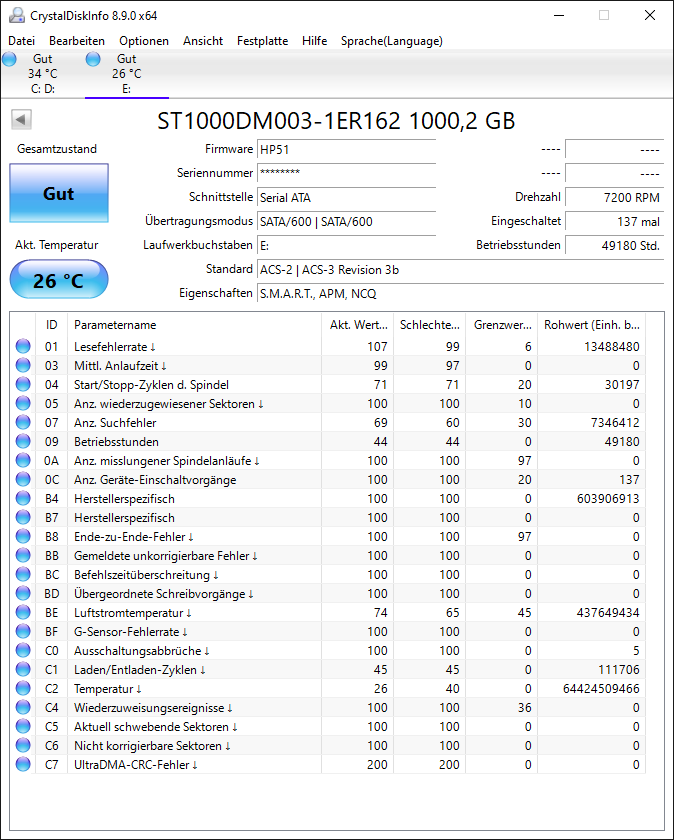

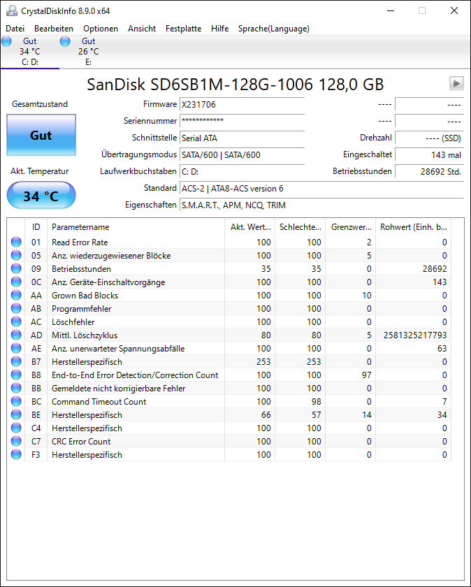

Betriebsstunden der Seagate sind mir jedoch seltsam, da beide Platten vermutlich seit 2014 in dem HP Envy liefen, der bis 2021 etwa benutzt wurde. Die Seagate soll in meinem PC als Sicherungskopieschl*mpe dienen und WD Black ersetzen. Kann man schon mal gratis mitnehmen mit 4 Jahre jünger und deutlich besseren Schreib- und Leseraten.

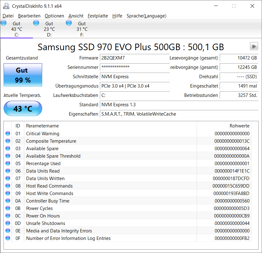

Angesichts des 970 EVO Plus Threads habe ich auch mal wieder CDI angeworfen
Meine Werte sind prinzipiell in Ordnung, aber kann es sein, das die 970 EVO Plus die Betriebsstunden nicht richtig protokolliert?
Hier meine 970 EVO Plus:
Man beachte die Einschaltvorgaenge und die Betriebsstunden.

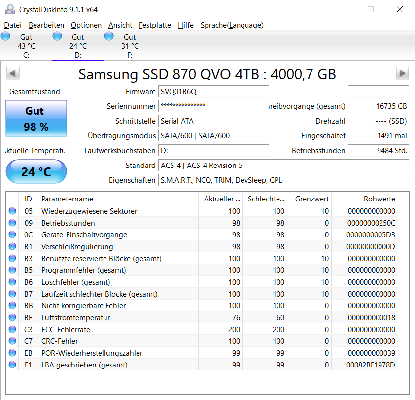

Hier aber im Vergleich meine 870 QVO:
Identische Zahl an Einschaltvorgaengen, was mich nicht ueberrascht, weil beide gleichzeitig eingebaut wurden.
Aber die Betriebsstunden sind bei der QVO viel hoeher als bei der EVO. Umgekehrt koennt ich es ja sogar irgendwo verstehen, wenn die non-Systemplatte im Energiesparmodus landet.
Aber so viel weniger ausgerechnet auf der Systemplatte? Den Wert der QVO halte ich fuer realistisch, die Platte F:, die ich damals aus dem alten Rechner mituebernommen habe hat ~2000 Stunden mehr.

nur mal so als Info , gibt schon ne weile eine neue Firmware. Kann vielleicht nicht schaden, ich habe die 1 tb und die neue drauf.Ranayna schrieb:Hier aber im Vergleich meine 870 QVO:

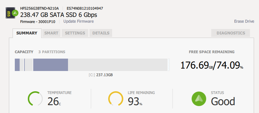

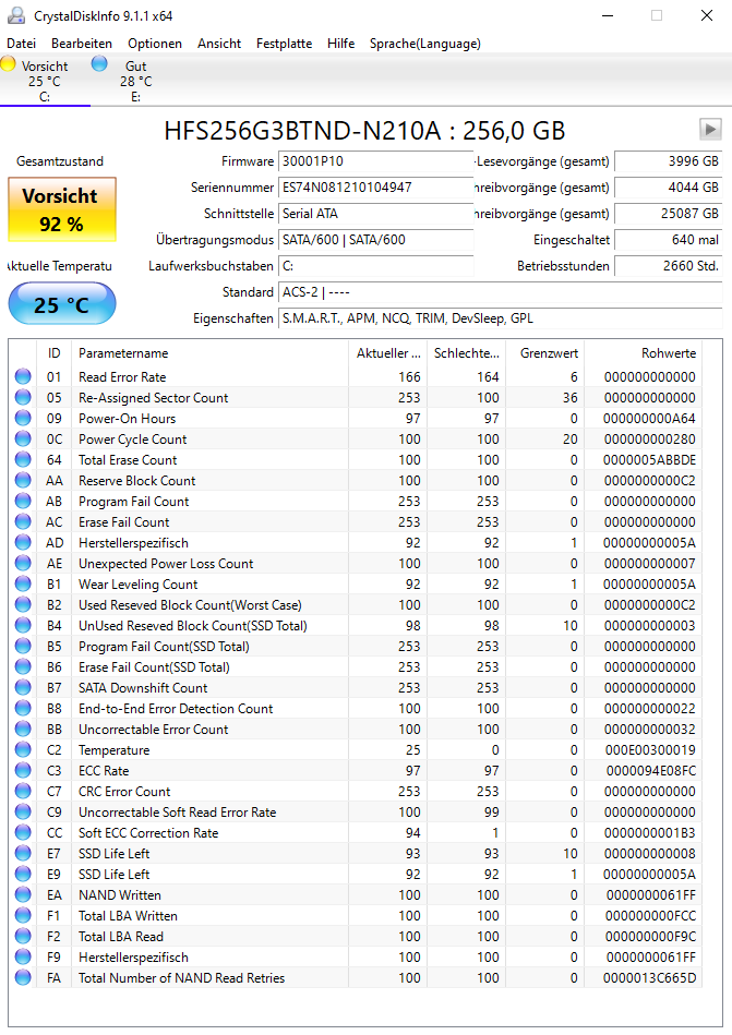

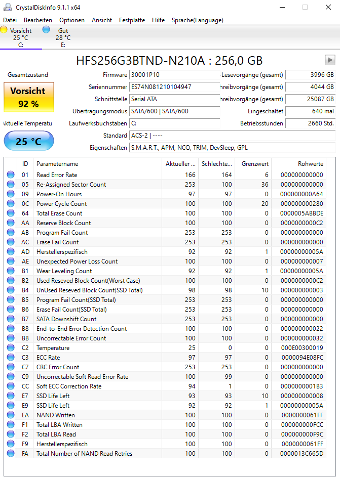

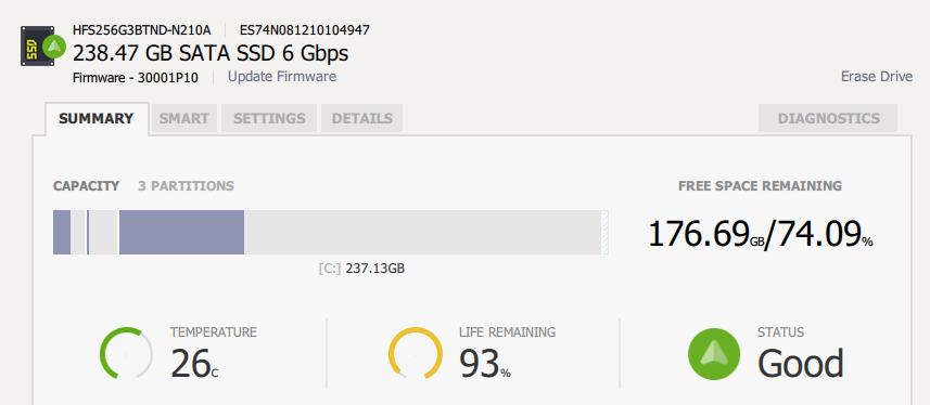

Für meine SK hynix SC308 zeigt CDI "Vorsicht" an. Der Gesamtzustand ist bei 92 % und sonst ist eigentlich nichts auffällig.
Der SK hynix Drive Manager zeigt dagegen "Gut" und 93 % an und der kurze SMART-Selbstest verlief ohne Probleme.
Sollte ich mir nun Sorgen um die SSD machen müssen?
