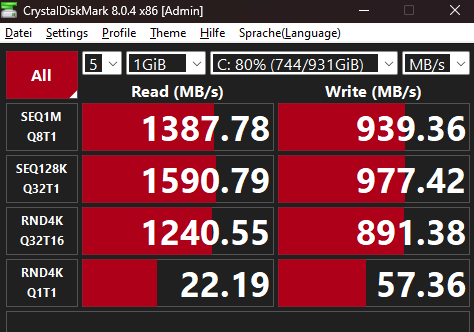

Jetzt schau dir deinen Screenshot nochmal genauer an...ruthi91 schrieb:Irgendwas ist da nicht in Ordnung.
Laufwerk Z
0% befüllt
Und danach dann mal darüber nachdenken und den Test zum Füllstand lesen.
Ich habe mal die Auslagerungsdatei deaktiviert, vielleicht spielt die da auch irgendwie mit rein.AMD-Flo schrieb:Auch wenn es eine 80% gefüllte QLC SSD ist, sollte die Leserate deutlich höher sein.
Nach einem Windows Neustart sehen die Werte direkt besser aus:

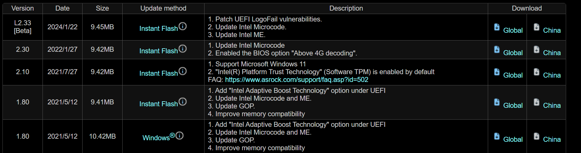

Bios ist V1.8. könnte das noch aktualisieren

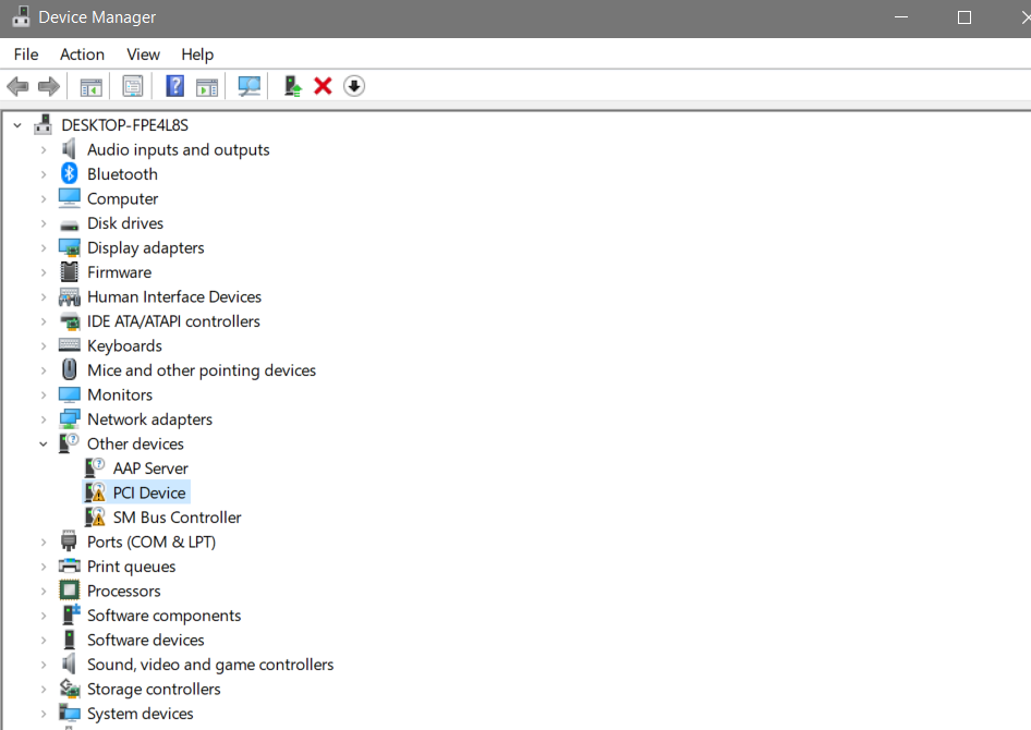

Energiesparmodus habe ich nicht aktiv. Treiber müssten aktuell sein, allerdings habe ich diese komische Meldung im Device Manager.

Du hast vermutlich ein Treiberproblem, das solltest du in Ordnung bringen.
Vielleicht hilft das hier weiter:
https://www.intel.de/content/www/de/de/support/articles/000005621/software/chipset-software.html

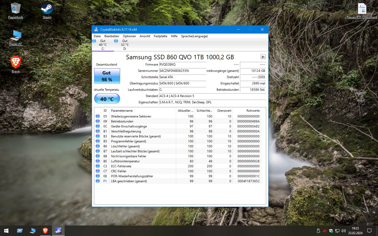

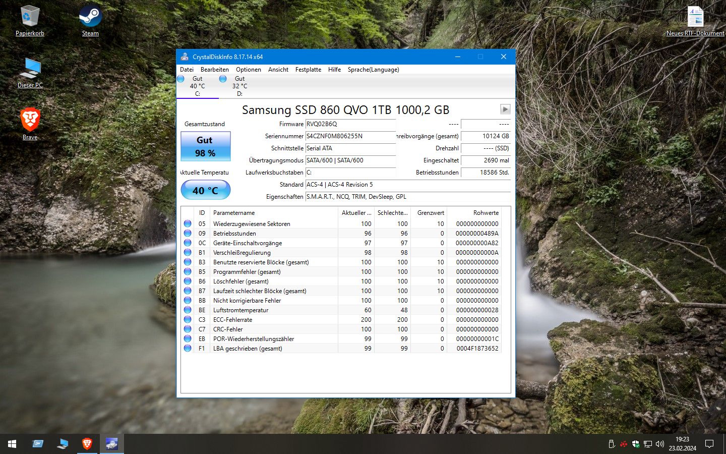

Reptile69
Cadet 4th Year
- Feb. 2018
- 106
massaker
- Mai 2012
- 2.212
Der Zustand dieser SSD ist seltenst gut, überhaupt kein Grund zur Sorge. Wenn Du weiter so benutzt, wird sie vermutlich noch viele Jahr(-zeht)e überleben.Reptile69 schrieb:was meint Ihr
