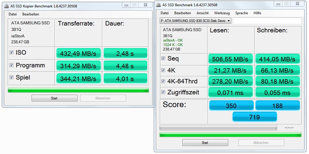

Ja sie ist schon etwas älter aber nachdem ich mich ein wenig durch postings gelesen habe, bin ich ins Computergeschäft gefahren und hab mir gleich eine Samsung SSD 830 Series 256GB
geholt.
Jetzt ist diese Superschnell, und ich komme auf die 500 :-)

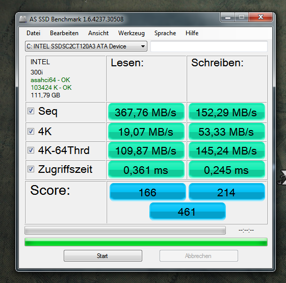

@2h4y
Was genau findest Du daran schwach?
Ich rate mal und denke Du meinst das sequentielle Lesen (~370 MB/s).
An einem Asmedia-Kontroller, bei dem die Anbindung über PCIe x1 erfolgt geht nicht mehr.
(PCIe x1 2.0 ist langsamer als SATA 6 GB/s)
An einem nativen SATA-Port mit SATA 6 Gb/s des Chipsatzes ist auch mehr möglich.
Wenn dein Mainboard über einen solchen verfügen sollte, dann schließe die SSD daran an.
Solltest Du die Werte allgemein oder Lesen und Schreiben von über 500 MB/s erwartet haben, dann lese die beiden Posts vor Deinem nochmal und bedenke, dass Deine SSD auch über einen Sandforce-Kontroller verfügt.
Da Deine SSD etwas schnelleren NAND hat sind Deine Werte etwas besser, aber sind so wie sie sind sonst OK.
Zum weiteren Verständnis der Kompression des Sandforce schau Dir sonst auch mal den Kompressions-Benchmark von AS SSD unter dem Menü Werkzeug mal an.

Nachdem sich irgendwie keine lösung gefunden hat mit der defekten SSD
(crucial hat sich auf die Supportmail auch nicht gemeldet
Hab ich nun mal eine neue verbaut ..
Hier mal ein paar vergleiche.
Alte SSD
Und hier die Neue SSD
(richtig Jungfräulich)
So einen Score wie bei der neuen hatte ich bei der alten nie
auch nicht als sie mal neu war. :S
Alte SSD
Nicht so sehr als dass sich der Umstieg lohnen würde. Die 840Pro ist schneller, aber im Alltag sind die Unterschiede eben nicht so gravierend wie es aufgrund der Benchmarkergebnisse aussieht und eben kaum oder garnicht bemerkbar. Dafür merkt man den Preisunterschied aber halt schon.A++ schrieb:Ah okay, danke! Ich habe beim 4k-64 nur etwas über die Hälfte mit der 830 128GB(lesen). Wie kann denn das sein? Bzw. wirkt sich der 4k-64 nicht auf den Alltag aus?
ByteFax, die hängen ja wohl in unterschiedlichen Rechnern und die erste wird an einen Marvell SATA 6Gb/s Zusatzcontroller betrieben, der schon mal nicht so performant wie ein SATA 6Gb/s Port von einem Chipsatz ist. Von daher kann die nie den Score erreicht haben wie die andere, die offenbar an einem solche nativen SATA 6Gb/s Port hängt. Außerdem scheint die ein Problem zu haben, denn es gibt viele interne Lesefehler. Diese können vermutlich korrigiert werden, dürften aber der Performance nicht förderlich sein.

Am oberen Screen hängt die SSD auch an einem Marvellzusatzkontroller.

Beide SSDs sind im gleichen Rechner,
für diesen Spezellen Test habe ich die alte SSD am Externen "Docking" Anschluss gehabt.
Aber okay sekunde
Das ist ein Screenshot den ich vor dem umbau gemacht habe.
ich hätt die neue auch mal am "docking" port ausprobieren sollen ..

Schau doch einfach auf den Screen, bei dem einen steht mvs91xx, das ist der Treiber von einem Marvellkontroller.
2 x SATA 6Gb/s connectors (GSATA3_6, GSATA3_7), diese beiden Anschlüsse kommen vom Marvell.
