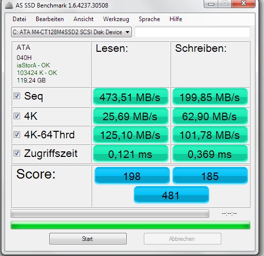

Hallo Leute,
bitte gebt mir mal ein Feedback zu den Messdaten meiner SSD. Läuft sie rund?
Ich bin der Meinung, dass die 4k Werte höher sein müssten.
SSD : Crucial M4 an einem SATA2 Anschluss in einem Fujitsu Lifebook AH530 (Core i3, 4 gb Ram, Intel HD Grafik, Win 7 64bit)
neuestes BIOS, neuste Firmware der SSD wurden aufgespielt.
Muss ich irgendwo evt.l Trim manuell einstellen oder noch zusätzlich irgendwelche Treiber installieren?
Thx
Für ein Notebook normal, das liegt an den Notebookchipsätzen, die sind mehr auf Energiesparen ausgelegt. Wenn sie arbeiten muss, sind die Werte höher, kannst ja mal Prime95 auf einem Kern während des Benchens laufen lassen, dann sind die Sparfunktionen aus und die 4K-Werte höher.
In der Tat sind die Werte jetzt höher. Danke für die Info :) Dachte schon, ich als DAU hätte mal wieder irgendwo nen Fehler gemacht.

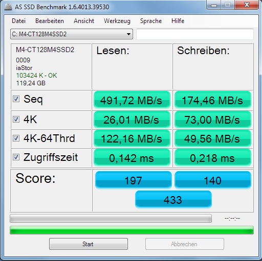

wenn ich so die Scores hier sehe, beschleicht mich der Verdacht, dass bei meinem System irgendwas nicht ganz hinaut.

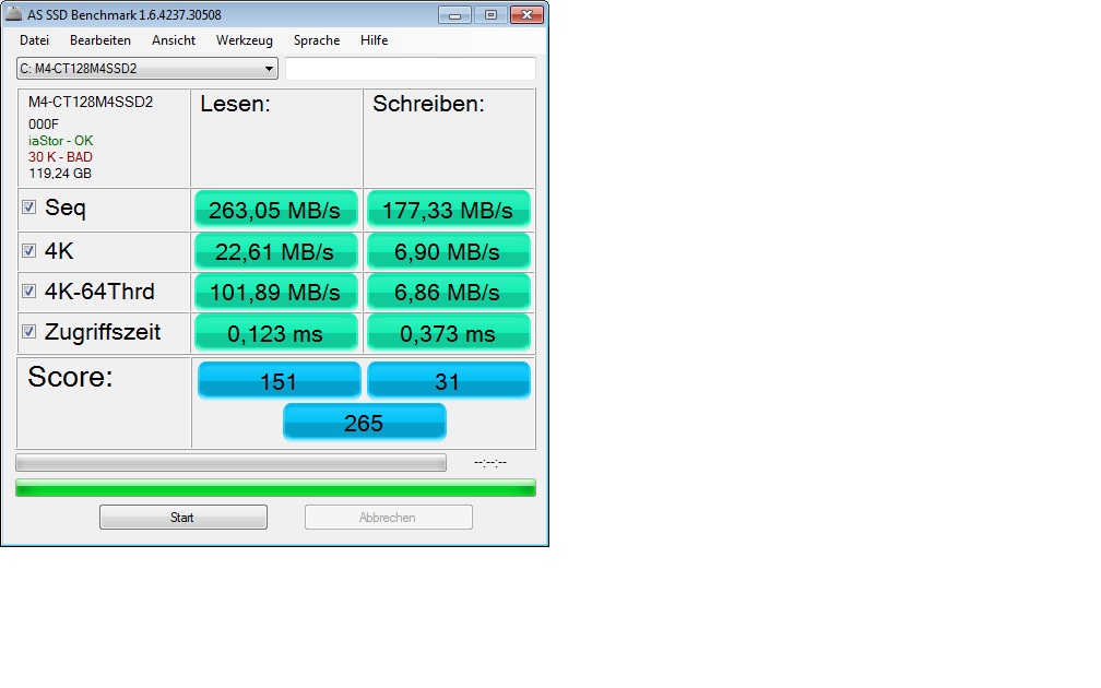

SSD: Crucial M4
Grösse: 128 GB
Hersteller: Crucial
Modell: M4-CT128M4SSD2
Revision: 0009
Controller: Intel 6Gb/s port
SATA-Modus: AHCI
Betriebssystem: Windows 7 home x64
Prozessor: i7-2600k @ 3.60 GHz
Ist es am Ende nur das Alter (13 Monate) oder kann ich an meinem System was ändern um die Leistung zu verbessern?
Danke!
Edit:
Außerdem fehlt hinter dem "iaStor" das ok, was ich bei anderen Posts schon gesehen habe. Heißt das, dass was mit dem AHCI Modus nicht stimmt?
baba, das Wichtigste zuerst, du musst die Firmware updaten, sonst gibt es ab 5184 Betriebsstunden stündlich einen Bluescreen.
http://www.crucial.com/support/firmware.aspx
Möglicherweise ist dein iaStor alt und die Platte wird nicht getrimmt, installier mal den Neuesten.
https://www.computerbase.de/downloads/treiber/mainboards/intel-rapid-storage-technologie/ (11.7 Komplettpaket nehmen).
Dann prüfst du mal, ob Trim an ist vom Betriebssystem her, folgendes in der Eingabeaufforderung eingeben:
fsutil behavior query DisableDeleteNotify
ist die Antwort 0 (Null) ist Trim an.
Wenn die SSD zu voll ist, wird sie schreibend langsamer. Deine 4k-64 Werte sind sehr schlecht, die SSD ist wahrscheinlich auch vom 4k-64 Bug betroffen, gegen den kann man bisher nichts machen.
Oh danke, das mit dem OK hab ich völlig vergessen. :)
Aber das ist auch das geringste Problem bei ihm.
HDScratcher schrieb:
Dass das OK hinter dem Treiber fehlt liegt wohl eher daran, das es eine alte Version von AS SSD ist.
Das sagt ja nur aus, ob es ein AHCI odr ein IDE Treiber ist, aber nichts über die Version. Der 4k_64 Bug scheint bei ihm auf jeden Fall zugeschlagen zu haben und vielleicht ist die SSD auch sehr voll und hat deswegen so einen schlechten Wert beim 4k_64 schreiben.

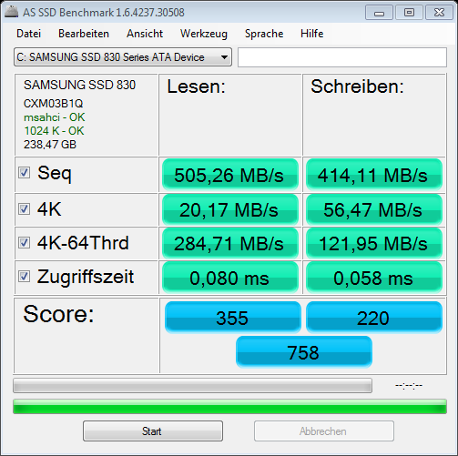

Guten Abend,
Hals über Kopf eine SSD zugelegt und wollte fragen, ob die Werte so passen.
SATA3
Intel 6gb
AHCI (sollte an sein)

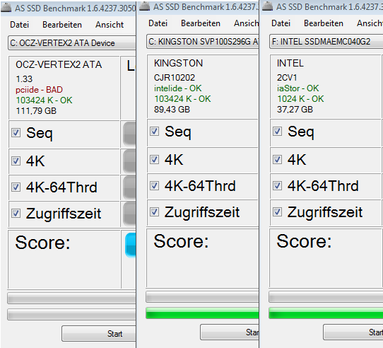

Das OK oder BAD hinter dem Treiber existiert ab Version 1.6.4194.30325.
Stimmt.
laut Changelog von AS SSD soll es wohl nur vor dem pciide warnen
Stimmt ebenfalls und damit widersprichst Du Dir selbst:
Über IDE oder AHCI macht es keine Aussage
Bei IDE erscheint BAD und wenn der Treiber als ein AHCI Treiber erkannt wird, erscheint OK. Die Erkennung ist aber nicht 100%ig, denn wird nur geprüft, über welchen Stack sich der Treiber einbindet.

Hey,
danke für die schnelle Hilfe!
Habe die Firmware der SSD und Inter Rapid Storage geupdated, sowie ein wenig auf der SSD aufgeräumt, so dass "nur" noch 70gb belegt sind. Trim Funktion ist aktiviert. Das Schreiben unter 4k-64thrd ist besser geworden.
Die Zugriffszeiten sind aber immer noch unter aller Sau :(
Und dieser ominöse 4k-64 Bug ist nen werksseitiger Softwarefehler in der SSD oder wie?
beste Grüße
Baba
Die Zugriffszeit ist für die m4 normal und hat keine Bedeutung. Die wird mit 512Byte Zugriffen gemessen, wie sie aber normal unter Windows so gut wie nie vorkommen. Die 4k Werte sind wichtiger, denn das ist auch die Clustergröße von NTFS. Deshalb korrelieren die Werte auch so gut wie nie!

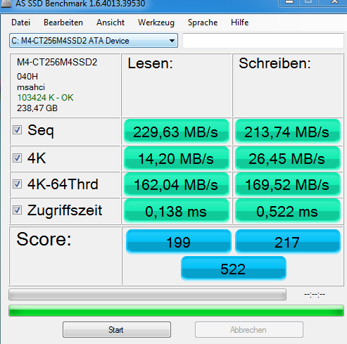

Hallo leute hab ein Problem und zwar glaube ich das miene ssd zum lam ist. AHCI is an und sie steckt an einen der 6 SATA 6Gb/s anschlüsse.
