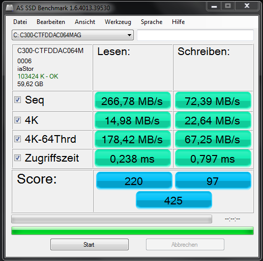

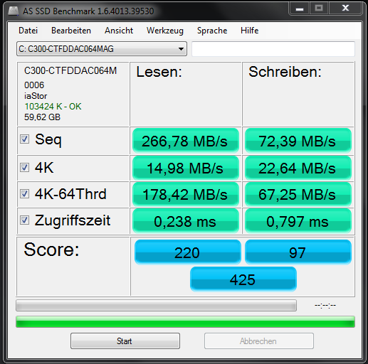

wla7 schrieb:
@sejazo: Die Werte sind i.o. (ohne die Festplatte zu kennen)
Wenn man den gleichen Test auf eine herkömmliche SATA-Platte mit Spindeln anwendet, erhält man ca. 90 IOPS/s * 4k = 360kB/s.
Deine Platte hat mindestens 22,64 MB/s /4k = 5796 IOPS bei dem 4K Schreibtest. (Die IOPS Werte lassen sich meines Wissens im AS SSD Benchmark durch Umschalten der Anzeige abfragen)
Im Vergleich zu herkömmlichen Platten (mit Spindeln) ist dies ein hervorragender Wert 90 IOPS vs 5796 IOPS. Die IOPS Werte sind eigentlich die für die gefühlte Leistung verantwortlichen Werte. Lieber eine Platte mit nur 30 MB/s seq. IO, dafür aber > 5000 IOPS.
Wem IOPS nichts sagt, dem empfehle ich die Artikel bei Wikipedia.

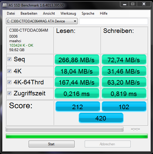

Das die werte besser als bei normalen hdds sind ist klar aber ich hab schon werte von 46mb/s gesehen von der selben platte mit selber gb größe und ich komm nur auf knapp über 22, das ist mein problem

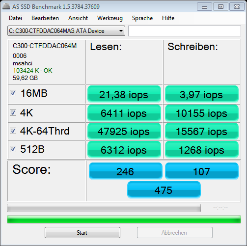

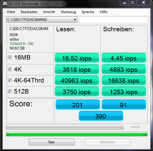

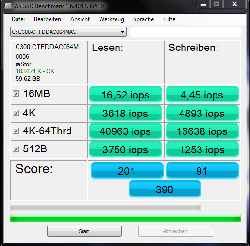

Nochmal ein paar iops.

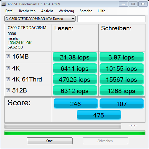

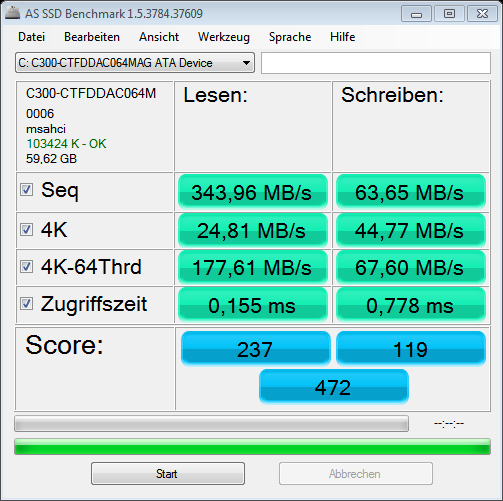

So hier mal meine Werte...nach ca. 2 wochen betrieb:
Hoffe sind IO...?
Hoffe sind IO...?
könntest du mal die iops von deiner zeigen?
Kann ich....;)
sind die OK?

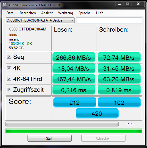

Habe jetzt mal den msahci nochmal genommen und auslagerungsdateien deaktivert.
jetzt sehen die 4k schon besser aus aber warum hab ich jetzt nicht mehr als 425 gesamt sondern nur 420 trotz höherer werte?

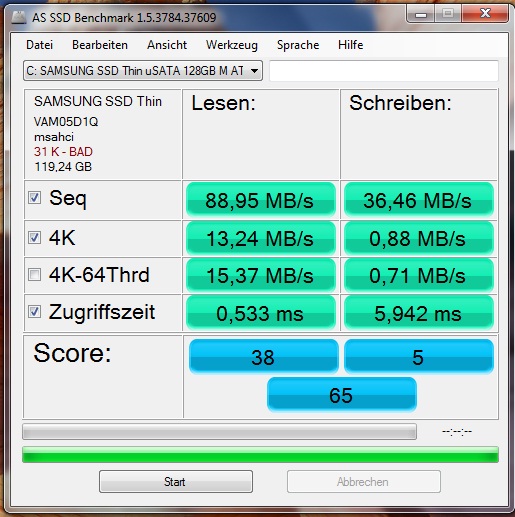

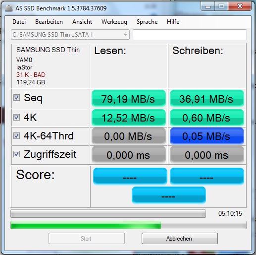

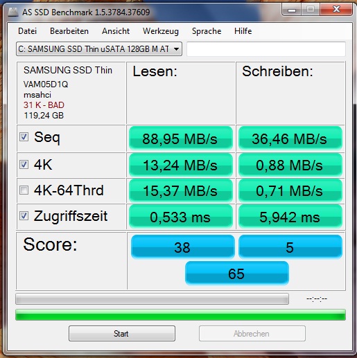

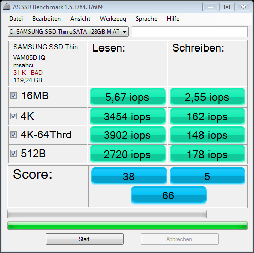

Ich habe mir gerade ein Notebook gekauft:
Ich hatte nicht die Werte meiner Vertex2 erwartet, aber doch mit etwas mehr gerechnet.
irgendwas stimmt mit dem aligement nicht. was hast du für ein notebook? wenn du intel chipsatz hast teste mal den intel treiber du nutzt ja gerade den msahci von ms. kann sein das sie dann besser werden, ist verschieden von fall zu fall, mir hat es geholfen auf msahci zurück zu gehen.
wenns nicht hilft format c und win neu drauf.
So, habe jetzt herausgefunden, dass der SATA Port am Vostro 1700 nur mit 1,5 Gbps läuft, obwohl der ICH8M offiziell SATA II unterstützt. Im Bios kann man das wohl nicht ändern, ob es andere Möglichkeiten gibt, weiß ich nicht.

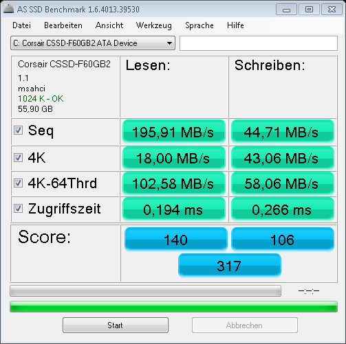

Hallo zusammen!
Was sagt ihr zu den Werten meiner Corsair F60? Mich wundert ein wenig die geringe Rate beim sequenziellen Schreiben.
mfg
Jojo

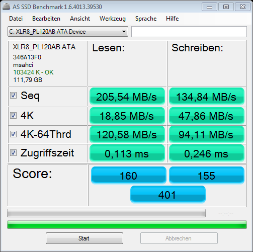

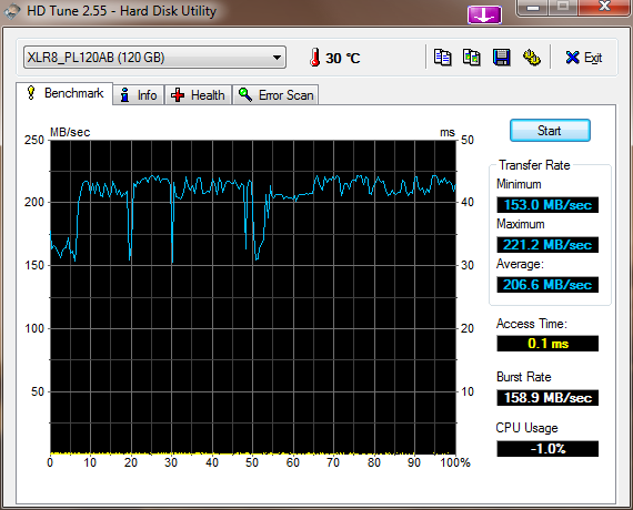

@Tom2e
Bin im Besitz einer baugleichen XLR8_plus 120 GB, allerdings mit einer Firmware geringfügig 343... statt 346... unter deiner XLR8. Auf dem ersten Blick lässt sich an den von dir ermittelten Werten kein Problem feststellen. Als Vergleich zwischen unseren Festplatten kannst du diese Werte eines anderen Posts von mir verwenden. Verwende Windows 7 Prof. auf einem Notebook mit Intel Chipsatz und auch deren Treiber.
HD-Tune ist für SSD meist nicht so aussagekräftig, da nur die sequentielle Schreibrate getestet wird. Dafür kann man am Ergebnis ablesen, wo der getrimmte bzw. leere Bereich der Festplatte beginnt. In deinem Fall bei ca 65 %.
Die 400 Punkte von AS SSD sind im Bereich von Sandforce 12XX Controllern und damit wie gesagt in Ordnung.
Okay, ich hatte nur Windows drauf zu diesen Zeitpunkt.
Auf der SSD ist jetzt 1 Game mit 25 Gb etwa, ich habe noch 58 Gb Frei und will nicht unter ca 50 Gb runter gehen.
Von den 120 Gb bzw 111GB waren nach Win7 nur noch irgendwas mit 80 GB Frei.
Ich mach nochmal nachher nen Test.
Ich habe Win7 64 Bit Prof. und wie man sieht noch den MS AHCI Treiber wegen Trim- Support.
Aber wenn die Werte in Ordnung sind, dann passts ja. Mehr will ich auch nicht...
