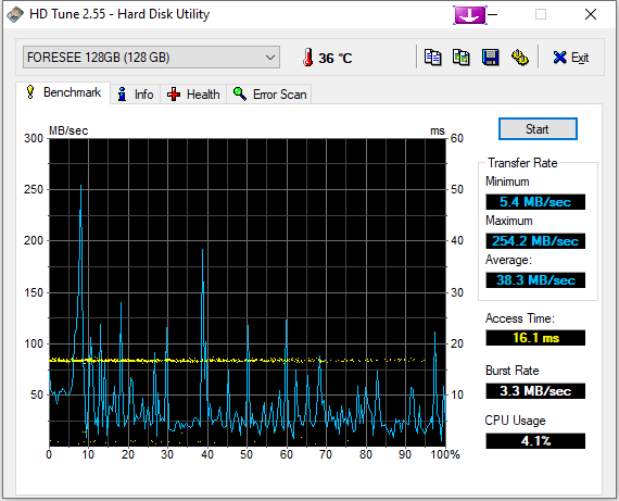

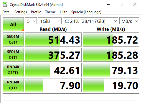

Aktuell habe ich mir die von Medion verbaute M.2-SSD Longsys/Foresee S40J (128GB) einmal näher angeschaut (hier liegt auch Windows 10 drauf), da ich diese gegen eine größere und insbesondere schnellere M.2 SATA SSD austauschen wollte.
Insgesamt kam sie mir langsam vor, deshalb habe einmal Testläufe mit HD-Tune und CrystalDiskMark gemacht; könnt Ihr mir zu den Ergebnissen etwas sagen?
Ich hatte gehofft, diese viel zu kleine/noname M.2 einfach gegen eine von WD bzw. Transcend auszutauschen ... wäre aber blöd, wenn etwas mit dem SATA-Anschluss nicht stimmt, könnt Ihr hier genaueres Erkennen?
Die SSD wird wohl ne Gurke sein. "shrug"

Aber mir kommen 38,3 MB/sec laut HD-Tune nun doch deutlich langsamer vor, als ich SATA-SSDs kenne, oder liege ich da falsch?
die läuft, ist halt ne billige SSD! Sata kann max. ca 600 MB/s ! Und HD-Tune ist uralt, da würde ich nichts
drauf geben.
Reaktionen: djducky
38,3 MB/sec wäre selbst für ne HDD langsam... Aber manche Billig-SSDs brechen halt ab einer gewissen Schreibleistung brutal ein.
Also, SATA-Anschluss scheint in Ordnung und einfach eine ordentliche M.2 dranhängen müsste passen?
Davon gehe ich aus.
HD Tune sagt auch 16 ms zugriffszeit, was mein bei alten HDDs erwartet ... das teil kannste für SSDs in die Tonne kloppen
die SSD ansich ist schon ok mit 514 MB/s read, nur write ist etwas lahm mit 185 MB/s

Der Benchmark Test liest nur! Den schreibtest geht nur mit einer leeren SSD/HDD Selbst bei der alten Version sollte eigentlich das max heraus geholt werden können.
Stell mal in den Optionen (kleines gelbes Zahnrad) unter Bechmark die Blocksize auf 4 oder 8 MB. Standard sind glaub nur 64 kb. Dann sollte der Test anders aussehen.
Allerdings sind die Longsys/Foresee S40J einfach nur müll und arsch langsamm. Vor allem bei den 16 ms zugriffszeit läuft irgendwas an dem System falsch. Da sollte irgendwas von 0,1 stehen egal wieviele MB/sek die SSD schaft.

Man hätte auch mit dem AS SSD Benchmark testen können. Da erhält man auch die Zugriffszeiten. Mir war so, als wäre HD Tune nicht für SSD Tests geeignet.
