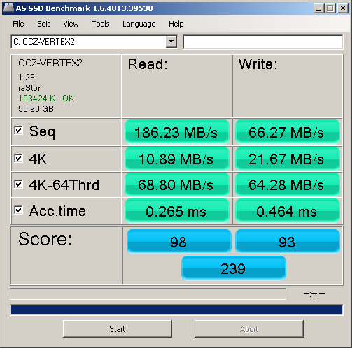

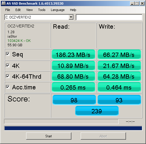

So langsam verzweifle ich echt... -.-"
Nicht nur, dass die Werte schlecht sind. Eines fällt mir besonders auf:
Ich hatte vorher XP installiert durch die SSD ein klick auf mein "Soundkarten" Symbol und es war sofort da (Menü von der Soundkarte.). Vor zwei Monaten habe ich mir dann 7 geholt, jetzt muss ich ca. 5 Sekunden warten und immer dann wenn ich etwas wechsle, dauert das nochmal 5 Sekunden. Oder wenn ich die programmierbaren Tasten meiner Tastatur nutze, das kleine Programm "Snipping Tool" brauch ca. 4 Sekunden bis es da ist.
Was habe ich falsch eingestellt? Kann leider nur den Windows Treiber nehmen, da der AMD kein Trim für die 790FX Bridge unterstützt... .

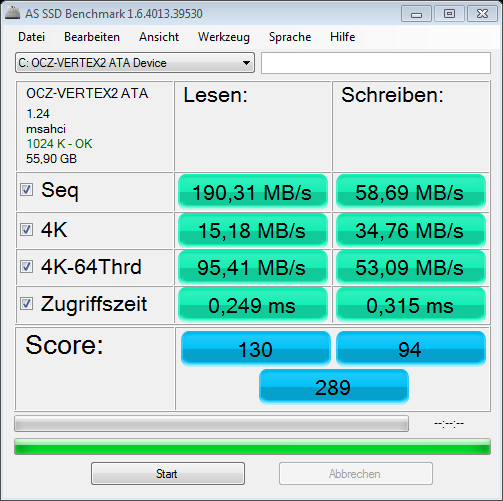

Hier mal der Wert meiner SSD, die auch nicht sonderlich berauschend sind, aber für mein System, ein Intel-Notebook mit vollen Energiespareinstellungen und einer SSD die vor dem Test schon ordentlich benutzt wurde, in Ordnung gehen. Das Snipping-Tool taucht bei mir in unter 2 Sekunden auf und alles läuft flüssig.

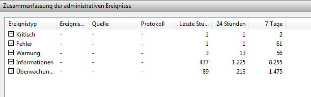

In der Ereignisanzeige lohnt es sich mal die Berichte unter "Kritisch" und "Fehler" anzuschauen, um auf etwaige Probleme zu schließen. Ein paar "Fehler" und alles darunter (Warnung...) sind normal.

Hier bin ich mit meinem Latin am Ende.
Persönlich bin ich der Meinung, dass mit 7.5 im Leistungsindex und 290 Punkten im AS SSD Benchmark nicht die SSD Schuld sein sollte. Superfetch hast du ja sicherlich nicht deaktiviert und AHCI sowie das Alignment sind korrekt.
Sofern es ein Treiber- oder Komponentenproblem ist, wirst du wohl die Leistung der anderen Komponenten wie CPU, ... genauso wie mit der SSD getan, überprüfen müssen oder mit der alten Festplatte schauen, ob unter Windows 7 generell ein Performancerückgang auftritt. Die Möglichkeiten hier Zeit zu verbrennen sind schier endlos.

Wenn ich das richtig sehe...läuft deine SSD im IDE modus....soll das so sein?

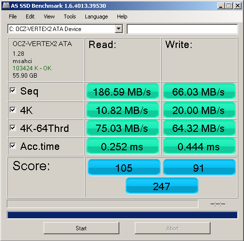

Weiß ich nicht. Ich hatte im Bios auf AHCI umgestellt, aber danach nicht drauf geachtet, ob ich die richtige Option umgestellt hab
Kann ich denn wenn ich die Sata Ports auf AHCI umstelle die normale HDD und mein DVD Laufwerk auch so laufen lassen, oder muss ich umstecken? Hab nur noch 2 Anschlüsse, die nun im IDE Modus laufen.

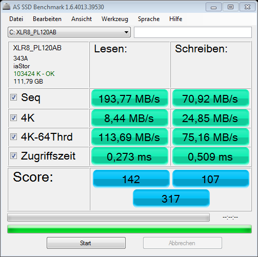

@dEOneR
Leider nicht, dein AS-SSD zeigt "msahci" an, womit AHCI im BIOS bereits aktiviert sein sollte. Deine Werte sind in der Tat jedoch nicht berauschend, leider ist es weder auf ein falsches Alignment noch auf deaktiviertes AHCI zurückzuführen.
Ich vermute, dass du deine SSD nicht erst seit gestern im Notebook hast, also der reguläre Leistungseinbruch bereits stattgefunden hat.
Was man bei den Tests nicht vergessen sollte, viele die hier mit ihren Ergebnis prahlen, optimieren ihr System dafür.
- Virenscanner deaktivieren
- Speedstep und andere Energiesparmaßnahmen in BIOS bzw. Windows deaktivieren
- direkt nach Neustart (nach dem System komplett hochgefahren) den Benchmark ausführen
- Leistungseinbruch durch Secure Erase (Zellen zurücksetzen) aufheben (geht auf Lebensdauer)
So 280 bis 290 Punkte sollten nach dem Leistungseinbruch mit einem Desktop-Rechner bei einer Vertex 2 60 GB möglich sein. Notebooks hängen manchmal etwas hinterher, aber deine 250 lassen sich bestimmt noch steigern.

Hm danke erstmal für deine antwort!
Die SSD hat vielleicht gerade mal 4h am buckel also eigentlich noch taufrisch
Installiert habe ich bis jetzt - win7 prof x64 + alle windows updates/nod32 virenscanner/autocad/adobe cs5/office 2010
Energiesparmaßnahmen sollten eigentlich auch alle deaktiviert sein...
Ich hatte noch SSD tweaker kurz die windows settings für die ssd optimieren lassen.
Ok, dass mit der Alter hätte ich an der Firmware ablesen können 1.28 ist kaum ein, zwei Wochen auf verkauften SSD im Umlauf.
Der Leistungseinbruch ist auf deiner Festplatte, wenn nicht doch noch irgendwo etwas falsch eingestellt sein sollte, eingetreten. Bei 60 GB geht das auch relativ schnell, allein der Benchmark hat schon sicherlich ein paar GB gekostet, was aber auch kein Problem darstellt.
Zwei Ideen habe ich noch:
Du bist ja sicherlich mit Intel-Chipsatz unterwegs, daher lohnt sich vielleicht in deinem Falle ein Update von msahci auf den aktuellen Intel Rapid Storage Driver 10....
Die zweite Sache ist, unter den Ressourcenmanager von Windows bei CPU auf die blaue Linie zu achten, sollte die nicht durchgängig auf 100 % sein, dann ist Speedstep noch aktiviert.
Ansonsten, solange das Snipping-Tool in etwa 2 Sekunden startet und ein Leistungsindex ab so 7.3 erreicht wird, ist alles Ordnung.
P.S. Vielleicht hast du wirklich Pech, und bereits langsame 25nm NAND-Chips, deine Firmware würde diese zu mindestens unterstützen, dass die jedoch frisch so langsam sein sollen, halte ich für unwahrscheinlich.
P.P.S. Kannst ja gerne nochmal im BIOS nach AHCI schauen, kann mir aber nicht vorstellen, dass es nicht aktiv sein sollte.

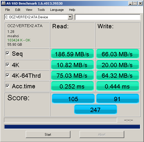

Also,
Speedstep war in der Tat aktiviert (ist jetz im bios deaktiviert - blaue linie ist immer ganz oben)
Ich verwende jetz auch den Intel AHCI treiber (siehe Screenshot)
Aber die Werte sind eigentlich damit schlechter geworden :/
Wie sehr beansprucht der Benchmark eigentlich die SSD? sollte ich nicht zu oft machen oder?
