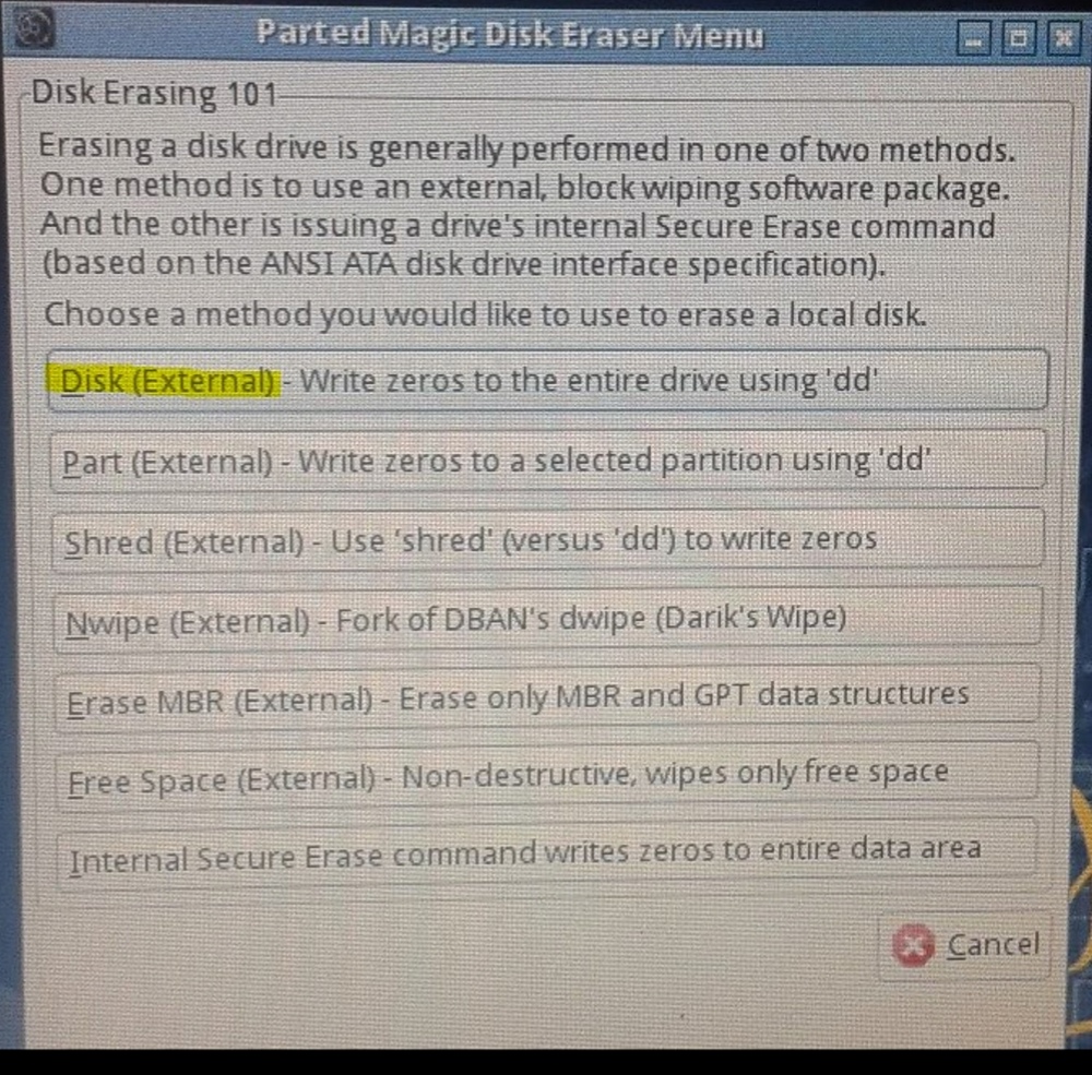

Darlis schrieb:
Diese Option löscht den Bootsektor doch aber nicht. Sondern schreibt nur einen neuen oder?
Oder wird damit der alte komplett gelöscht und ein neuer geschrieben und somit dasselbe erreicht?
Secure Erase der SSD habe ich über Parted Magic 2013-08-01 gemacht. Sogar Enhanced Secure Erase. Wo ist da eigentlich der Unterschied?
Kann ich mit Erase Disk von Parted Magic 2013-08-01 auch die notwendigen Schritte für die HDD vornehmen?
Dort gibt es nämlich die Option Erase MBR... Siehe angehängtes Bild.
Erreiche ich mit dieser Methode dasselbe?
Wie kann ich nach erfolgreichem löschen des Bootsektors MBR z. B. nachprüfen ob das erfolgreich war? Am besten auch über Parted Magic 2013-08-01.
MBR oder GPT sind doch nur Varianten die im Bootsektor stehen können? Wenn man ein Linuxformat möchte heißen die sicherlich wieder anders, richtig?
Du hattest mal geschrieben ich soll die ersten paar Sektoren löschen. An der Aussage habe ich immer noch zu knabbern. Was gebau meintest du damit eigentlich? Meintest du damit den Bootsektor sprich MBR z. B. löschen?
So viel ich weiß befinden sich der Bootloader, die Partitionstabelle und evtl. noch anderes im ersten Sektor eines Datenträgers. Diesen zu löschen besprechen wir ja gerade. Aber ich frage mich nun wie ich dann noch die restlichen "paar" Sektoren lösche...
Genau das.
Enhanced Secure Erase schreibt zusätzlich Pseudodaten. Wenn die Methode, die du gewählt hast, länger als ein paar Sekunden gedauert hat, wir deine SSD für die nächste Zeit schön langsam sein. Deswegen habe ich von Tools wie DBAN & Co. abgeraten.
Erase MBR löscht ja nur den MBR, also die ersten paar Sektoren. Eigentlich für deine Zwecke ausreichend. Alle Methoden funktionieren natürlich auch für HDDs. Bei Secure Erase solltest du idealerweise eine USV haben, wird der Vorgang unterbrochen (und das dauert je nach größe mehrere Stunden) kann die HDD in den Zustand "frozen" gehen und dann muss man gucken, ob man die wieder un-freezen kann.

Rizlok schrieb:
Mit USV meinst du unterbrechungsfreie Stromversorgung?
Ja.
Rizlok schrieb:
Ich will aber auch generell wissen wie man Daten so löscht, dass sie nicht wiederherstellbar sind.
Bei PartedMagic wären das die Optionen Disk, NWipe und Secure Erase. Die ersten 2 für HDDs, letzteres für SSDs. Mit Secure Erase wird auch der Pufferspeicher, auf den du nicht direkt zugreifen kannst gelöscht, sowie die Schreibperformance wiederhergestellt. Das ist mit den ersten 2 Optionen nicht gegeben. Außerdem dauert es nur ein paar Sekunden.
Generell reicht es, 1x die Daten zu überschreiben. Mehrfaches Überschreiben (NWipe, DBAN) ist nicht nötig. Dieses Vorgehen stammt noch aus der Zeiten der Disketten und ersten HDDs, bei denen man die Datenspuren noch mit bloßem Auge erkennen konnte.
Als Alternative geht natürlich auch diskpart clean /all (für HDDs), wenn du gerade im Windows-Setup bist.

Zum Verständis: MBR und GPT werden normal auf dem Datenträger gespeichert, der Datenträger selbst kennt das Konzept nicht, der schreibt/liest nur stur 0en und 1en. Wenn du also eine Funktion hast, die alle Daten auf dem Datenträger löscht, wird natürlich auch MBR/GPT mit gelöscht. Bei der Part-Funktion wird z.B. nur der Inhalt einer Partition gelöscht, lässt also MBR/GPT unangetastet.
Und wie löscht man den MBR bzw. GPT auf einem USB Stick?
Habe nämlich eben mal über diskpart jeweils clean und clean all auf einem USB Stick ausgeführt. Wenn ich danach in die Datenträgerverwaltung gehe um das erfolgreiche löschen zu verifizieren wird mir nicht angezeigt, dass der Datenträger nicht initialisiert ist und es kommt auch keine Meldung, dass man ihn initialisieren soll.
Woran liegt das?
Hat diese Vorgehensweise auf dem USB Stick nicht geklappt?
(clean all hatte ich nur ausgeführt, weil ich dachte der Befehl clean löscht den MBR bzw. GPT nicht bzw. anscheinend auf einem USB Stick nicht.)
Habe das gerade getestet, bei USB-Sticks wird tatsächlich automatisch ein MBR erstellt. Könnte ein "Feature" des Sticks sein, bin mir da aber nicht sicher. Auf jeden Fall werden die Partitionseinträge gelöscht.
Bei HDDs ist es definitiv so, dass der MBR komplett gelöscht wird und der Datenträger initialisiert werden muss.
