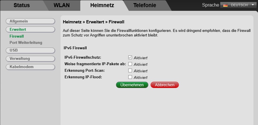

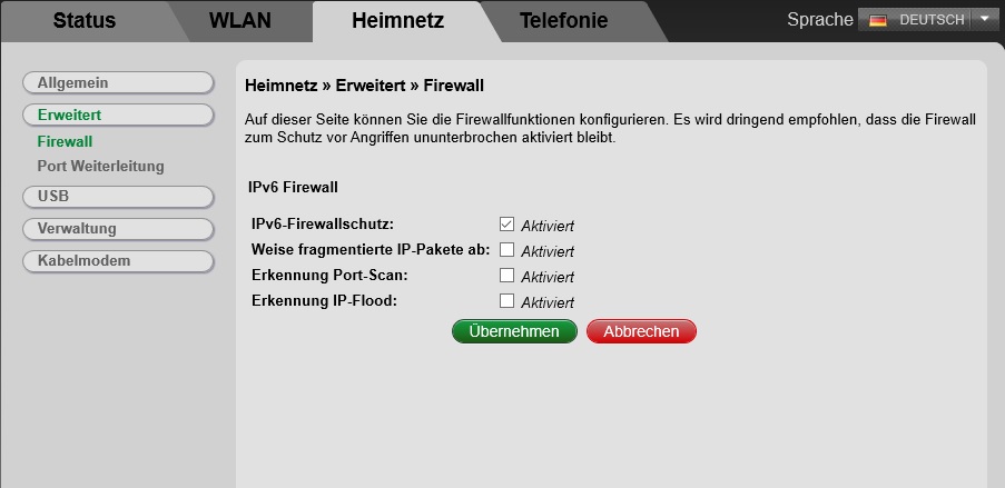

Ein paar Einstellungen finde ich nicht im Router Menü. Ich kann keine Einstellung finden, wie ich die v4 Firewall aktivieren kann. (unter Router>Advanced Firewall ist nur das im angehängten Bild zu sehen.)
Des weiteren finde ich auch keine Einstellung was DynDNS betrifft. Was nun?

3. Den Router wie Darlis sagt konfigurieren ( Ich hoffe du gehst nochmal auf die Einstellungen ein, welche ich nicht finde)

Wenn du auf deinem Router die Einstellungen nicht findest, kannst du die ignorieren, dann wurden die von deinem Anbieter nicht freigeschaltet.
