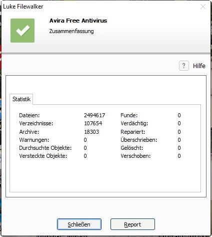

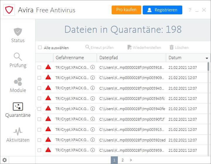

Ich habe Avira Free Security. Während des Scans wurde 54 mal gemeldet: TR/Crypt.XPACK.Gen, immer in den Temporären Dateien des Userverzeichnisses, also keine feste Datei. Aber nach kompletten Scan hieß es: Kein Virus gefunden! Der TR/Crypt.XPACK.Gen könnte laut https://www.2-spyware.com/remove-trcrypt-xpack-gen.html auch ein false positive sein.

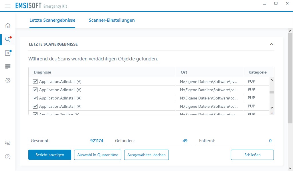

Ich habe nochmal mit Emsisoft Emergency Kit gescannt – kein Fund außer ein paar Probably Unwanted Programs (PUPs).

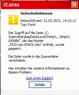

Beim Virenscannen von Emsisoft hat der Avira auch mal den TR/Crypt.XPACK.Gen angezeigt, wieder in den temporären Dateien.

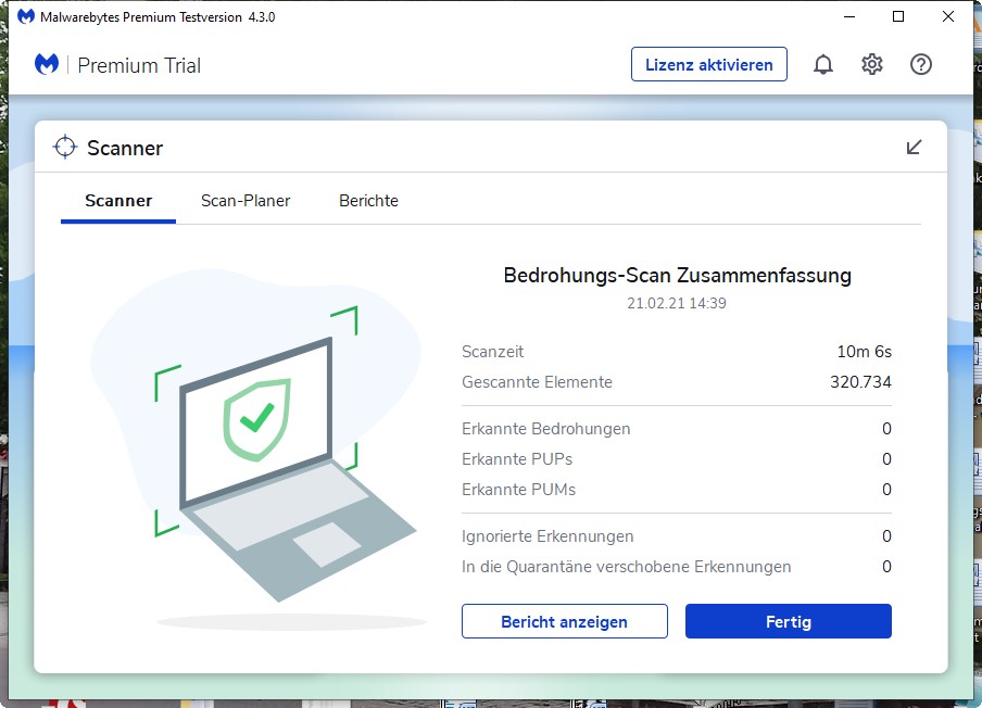

Ich habe dann mit Malwarebytes Premium 4.3.0 gescannt - keine Funde.

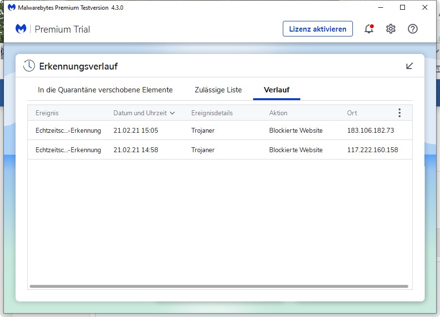

EDIT: Eben hat Malwarebytes Antimalware zweimal Trojaner gemeldet (via Echtzeitschutz) in einem Freedownloadmanager. Habe das Programm deinstalliert.
Aber besser Neuinstall?
Also, der Reihe nach:
  • TR/Crypt.XPACK.Gen ist eine generische Erkennung, auch als Heuristik oder proaktive Erkennung bezeichnet. Damit wird potentielle Malware aufgrund ihres "Verhaltens", ihrer "Struktur" usw. als wahrscheinlicher Schädling klassifiziert. Sowas kann ein False-Positive sein, muss aber nicht.
  • Das Auffinden in Temp-Ordnern muss nicht bedeuten, dass der Fund damit harmlos oder unbedenklich sei. Denn vielmehr können sich Malware-Funde gerade dann in Temp- oder Cache-Ordnern zeigen, wenn es sich um Teil-Erkennungen zurückliegender Infektionen handelt, oder um Erkennungen von Drive-by-Infektionen, also Schädlinge, die über das reine Surfen im Web im Hintergrund auf das System gelangt sind. Ein bloßer Fund in Temp-Ordnern reicht allerdings für eine Einstufung einer Systemkompromittierung nicht aus, denn ein Exploit, über den ein Schädling Drive-by auf ein System gelangen und aktiv werden könnte, müsste dazu eine Sicherheitslücke in Browser, Addons, Plugins bzw. dem Betriebssystem ausnutzen.
  • Virenscans auf potentiell kompromittierten Systemen selbst sind nicht verlässlich, da davon ausgegangen werden muss, dass aktive Schädlinge die verwendeten Scanner zu ihren Gunsten manipulieren. Mit anderen Worten: Mit z.B. zehn Scannern zu prüfen, und wenn keiner von ihnen etwas findet, müsse das System definitiv schädlingsfrei sein, kann so nicht geschlussfolgert werden.
  • Daher sei bereits bei erhärtetem Verdacht empfohlen, das System durch a) das Zurückspielen eines sauberen Einrichtungsimages oder b) die Neuinstallation nach Auflösen aller Partitionen frisch zu installieren.
  • Dass Accounts im Web in die Hände Dritter fallen, muss nicht immer zwingend mit einem Schädling auf dem eigenen System zusammenhängen, es kann z.B. auch Ursache einer lachsen Passwortpolitik des jeweiligen Benutzers sein, wenn z.B. gleiche, ähnliche oder sehr einfache Passwörter für unterschiedliche Accounts im Web verwendet werden oder wurden. War oder ist sowas bei Dir der Fall?
  • Die Absicherung des E-Mail-Accounts spielt hierbei eine zentrale Rolle, da hier meist alle Fäden zusammenlaufen. Wie war die Absicherung dessen bei Dir bisher umgesetzt?

EDIT: Ok, Neuinstall. Besser is.

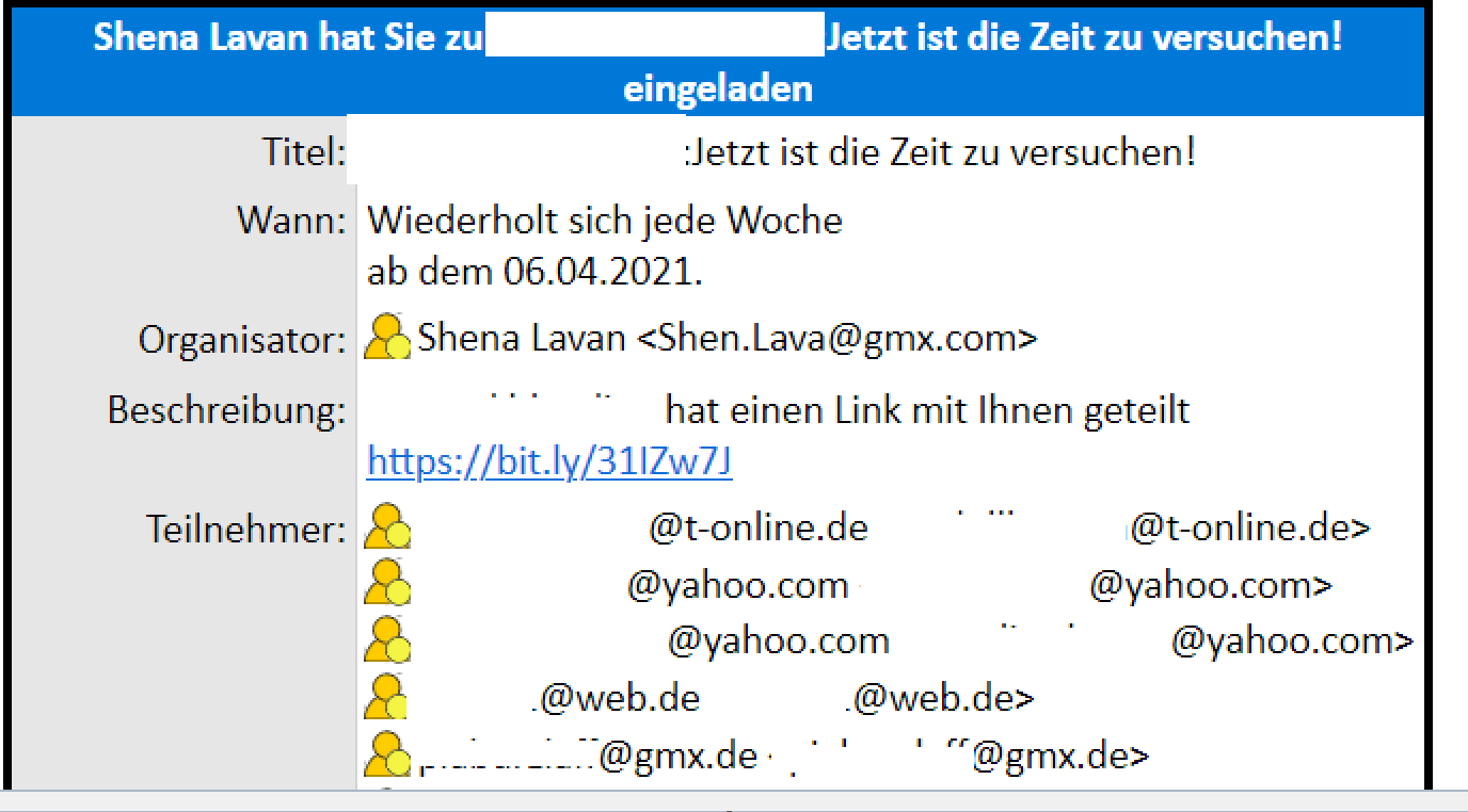

folgende Spam-Meeting-Einladung, wurde an mich von unbekannter email Adresse (Shen.Lava@gmx.com) versendet. Im Titel steht allerdings der Name einer mir bekannten Person. Die anderen Adressen sind mir und dem vermeintlichen Absenders auch bekannt.
Abgeschickt wurde die email aber nicht von der Person, hier als vermeintlicher Meeting-Ersteller genannt wird.
Wer hat jetzt hier einen Trojaner/Virus?
Im Prinzip käme jeder aus diesem Kreis in Frage, der jeweils auch alle hier anderen ersichtlichen Teilnehmer in seinem Adressbuch abgespeichert hat oder hatte. Es reicht also minimal aus, dass nur einer all dieser Nutzer a) entweder ein eigenes kompromittiertes Betriebssystem hat oder hatte, oder b) dessen E-Mail-Account z.B. online aufgrund 1.) schwachen oder 2) bei anderen Web-Logins gleichzeitig identisch verwendeten Passworts kompromittiert wurde. Es können allerdings auch mehrere Nutzer betroffen sein.
Was mir auch auffällt ist, dass unter diesen Adressen viele yahoo-Nutzer sind. Und da lagen vor ein paar Jahren aufgrund riesiger Sicherheitsprobleme bei yahoo selbst alle (Milliarden) Konten offen, alle Datensätze wurden abgegriffen (u.a. Online-Adressbücher). Viele dieser Yahoo-Nutzer haben seitdem auch nicht ihr Passwort geändert und benutzen das gleiche obendrein auch noch bei anderen Webdiensten parallel weiter.
Auf jeden Fall deutet dieser Auszug aus Adressen (viele yahoo-Konten) für mich schon mal eher in die Richtung, dass der Kreis der Betroffenen überwiegend eher aus IT-unerfahrenen Nutzern besteht.
Ich rate, zusätzlich zu den folgend in den Spiegelpunkten genannten Maßnahmen, dass jeder Beteiligter seine E-Mail-Adresse einmal hier und dort überprüfen lässt. Beide Prüfdienste geben auch, soweit möglich aus, in welchem Zusammenhang Daten in der Vergangenheit abgeflossen sind. Diese Details sollte man sich auch bitte unbedingt anschauen, dazu muss man z.B. beim ersten Link nach der Prüfung weiter nach unten (in den Abschnitt "Breaches you were pwned in") scrollen und dort lesen!
Da es aber verschiedene Möglichkeiten bzw. Ursachen gibt, sollten alle hier gelisteten Nutzer...
  • all ihre Systeme im Netzwerk und den Router auf vorhandene Schwachstellen überprüfen (jegliche veraltete Soft- und Firmware sowie lokale Passwörter (-> Verschiedenheit, Komplexität, keine Verwendung von Standard-Passwort-Vorgaben)),
  • alle Online-Passwörter auf Verschiedenheit und Komplexität prüfen und ggf. ändern, dabei auch auf Rücksetzoptionen und deren Vertrauenswürdigkeit achten (in Online-Accounts könnten z.B. von Dritten Handynummern oder E-Mail-Adressen zum Rücksetzen der Passwörter hinterlegt worden sein.),
  • alle Systeme auf möglichen aktuellen Malwarebefall hin überprüfen (am besten von einem Live-System wie z.B. Desinfec't aus), und bei Positiv-Befunden das System nach Löschen aller Partitionen im Setup neu aufsetzen (nicht "bereinigen") und anschl. alle Passwörter ändern,
  • alle Systeme auf mögliche zurückliegende Infektionen mit Malware abklopfen (z.B. durch Einsicht zurückliegender Scanreporte, oder durch bewusste Erinnerung an zurückliegende Infektionen); auch hier gilt bei Positiv-Befund: Neu aufsetzen, anschl. Passwörter ändern!

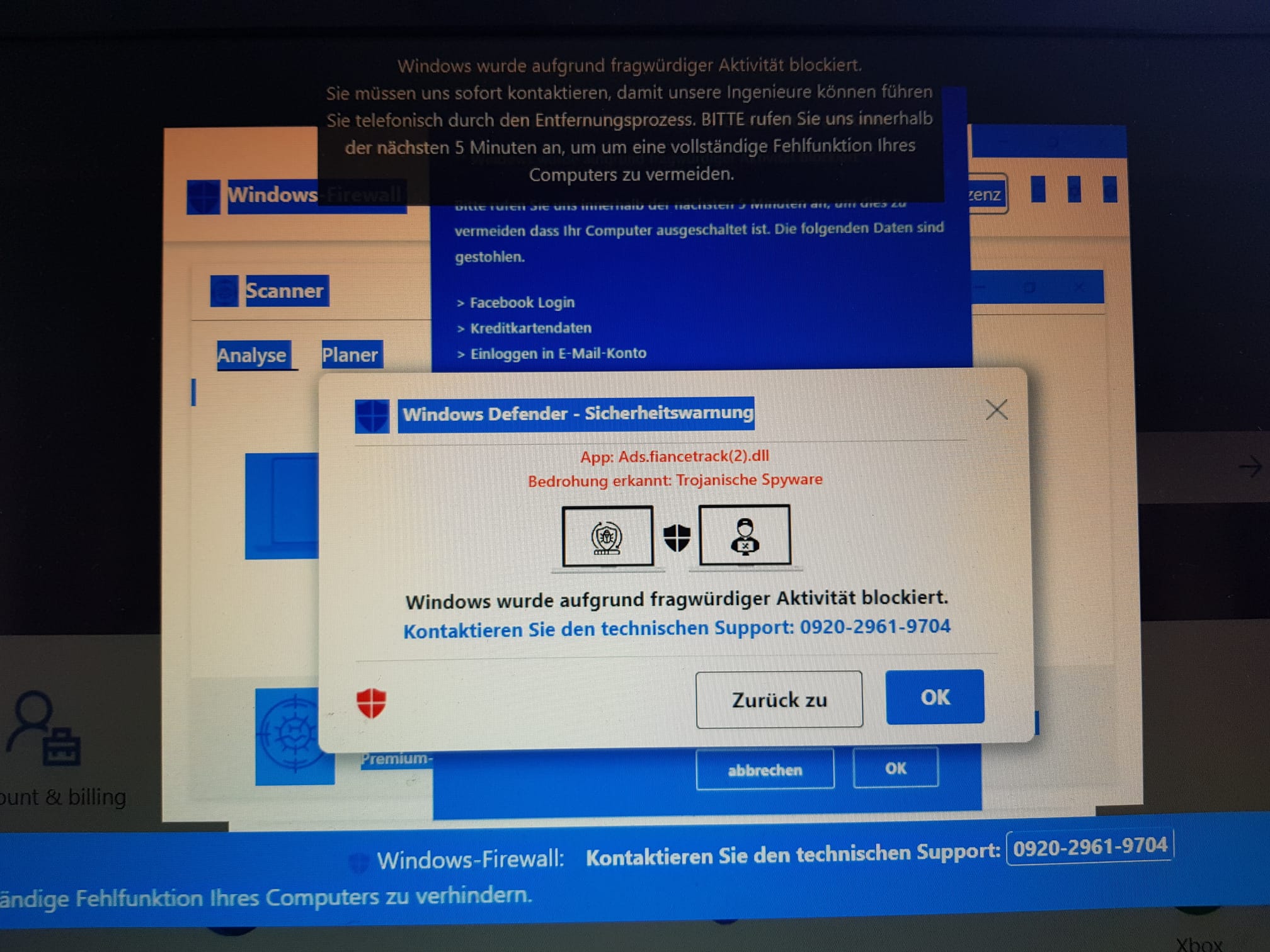

mein Vater hat auf seinem Laptop folgende Meldung hängen:
Natürlich hat er auch angerufen... :rolleyes: Aber ich hab ihm gesagt, dass ist ein Fake. Nun, wie bekommt er den Quatsch jetzt am besten wieder vom Rechner?
