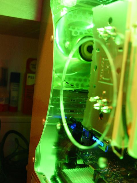

Der Noctua NH-U12P passt in das Thermaltake Soprano DX, aber nur wenn der 92er Seitenlüfter abmontiert (siehe Foto) oder von außen angebracht wird.
