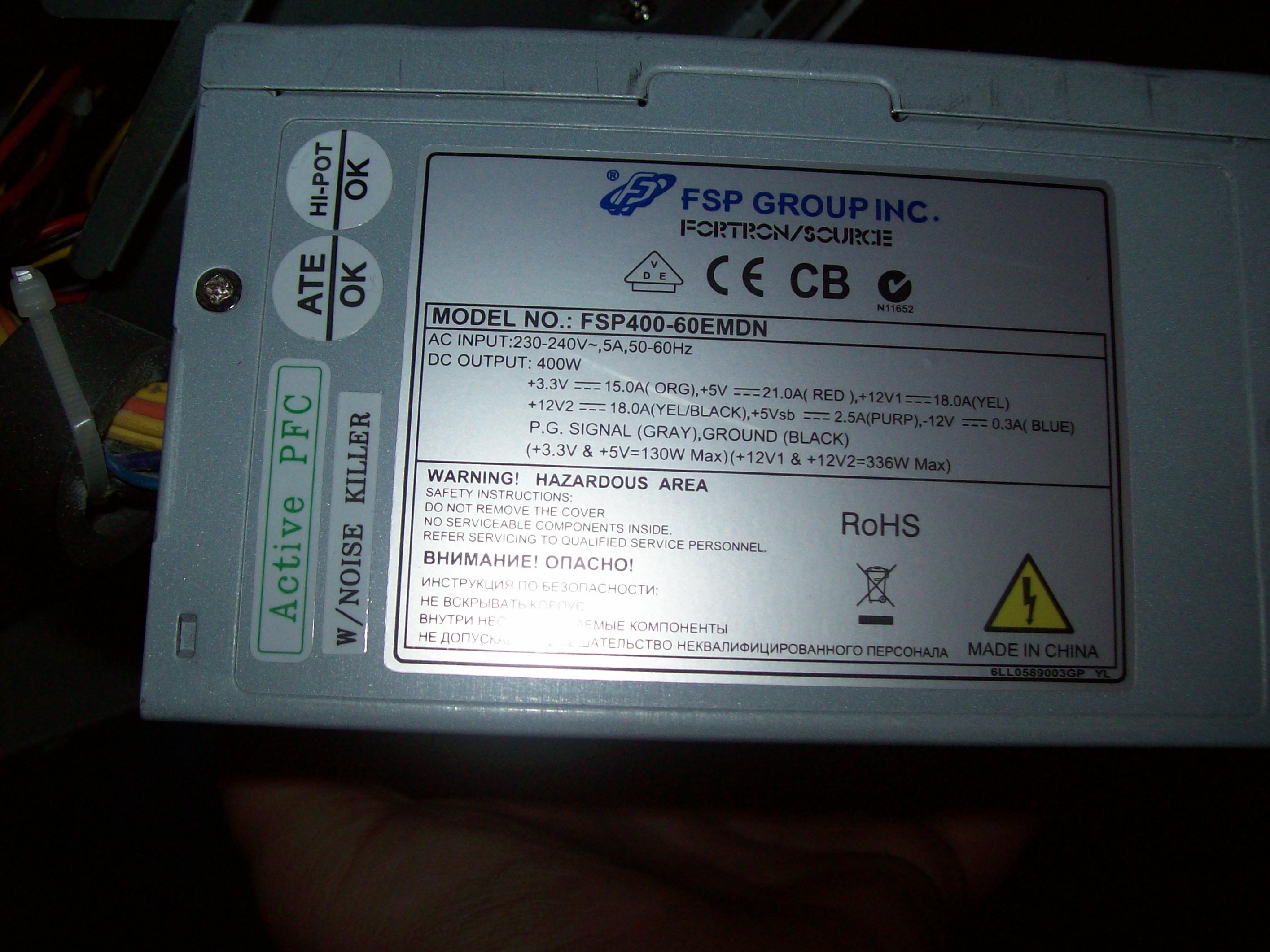

Hallo Community,
Ich habe eine Frage folgendes:
ich möchte mir eine GTX 660 von PNY holen. Auf der Verpackung sowie in den Technischen Daten wird angegeben das man ein Netzteil mit mindestens 450Watt besitzen sollte.
Mein PC:
Intel Core i7 CPU 920@2.67GHz
9 GB DDR3 Ram
500 GB Sata Festplatte
Normales Standard Sata DvD-Laufwerk
und ein Einfaches 400 Watt Netzteil was standartmäßig verbaut war.
Also nur eine Festplatte, ein Laufwerk, kein PCI-Slot in verwendung und auch keine Soundkarte etc.
Laut Herstellerangaben vebraucht die GTX 660 als Maximum 140 Watt verbraucht. Ich gehe eigentlich davon aus das es reichen sollte für die Grafikkarte möchte mir aber doch gern noch andere Meinungen einholen.
Desweiteren hab ich gelesen wenn sie auf ihre Leistung kommt das sie lauter wird (Lüfter wird schneller) stimmt das ?
Bitte um Hilfreiche Antworten.
Danke im Vorraus
Mit freundlichen Grüßen
Chaos.

Hi Chaosflash92,
war in dem PC schon mal eine Grafikkarte verbaut, wenn ja welche? Mehr Infos zum Netzteil wären auch nicht schlecht, also Produktaufkleber oder einfach die Anzahl an PCIe Steckern.
Dass das Netzteil bei einer höheren Auslastung lauter wird, ist nicht selten der Fall
Chaosflash92
Cadet 1st Year
- Juli 2013
- 13
- März 2010
- 12.076
Rein von der Leistung würde es für die Grafikkarte noch reichen. Das Netzteil ist aber auch nicht mehr das Jüngste, weshalb du spätestens zur nächsten Aufrüstung mal über ein neues Netzteil nachdenken solltest.
Eine GTX 660 könntest du übrigens nur mit einem Adapter betreiben, denn dein Netzteil hat nur ein 6 pin PCIe Stecker. Dafür müsstest du also zwei Molex / IDE Stecker opfern.
Wenn du eine leise Grafikkarte möchtest, solltest du dich nach so einem Modell umsehen. Wenn der Kühler oder das Lüfterprofil nicht so gut ist, kann der Lüfter natürlich auch lauter werden.
