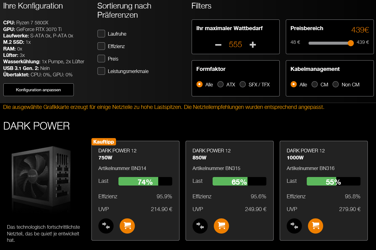

Hallo Leute,
ich brauche paar Meinungen bezüglich meines Netzteils.
Meine Specs sind aus dem Screenshot, oben links zu entnehmen.
Einige Netzteil-Rechner ergaben maximal, dass ich für die Hardware nicht mehr als 580W(inklusive 50W Puffer) brauche.
Deshalb kaufte ich den: 600 Watt be quiet! Pure Power 11.
Den Netzteil-Kalkulator habe ich auch mal von bequiet selbst verwendet. Dieser empfiehlt mir jedoch eins mit mindestens 750W aufgrund der Grafikkarte (siehe Screenshot).
Muss ich beim jetzigen 600W Netzteil mit geringerer Leistung rechnen oder langt es? Wäre das 750W Teil tatsächlich besser?
