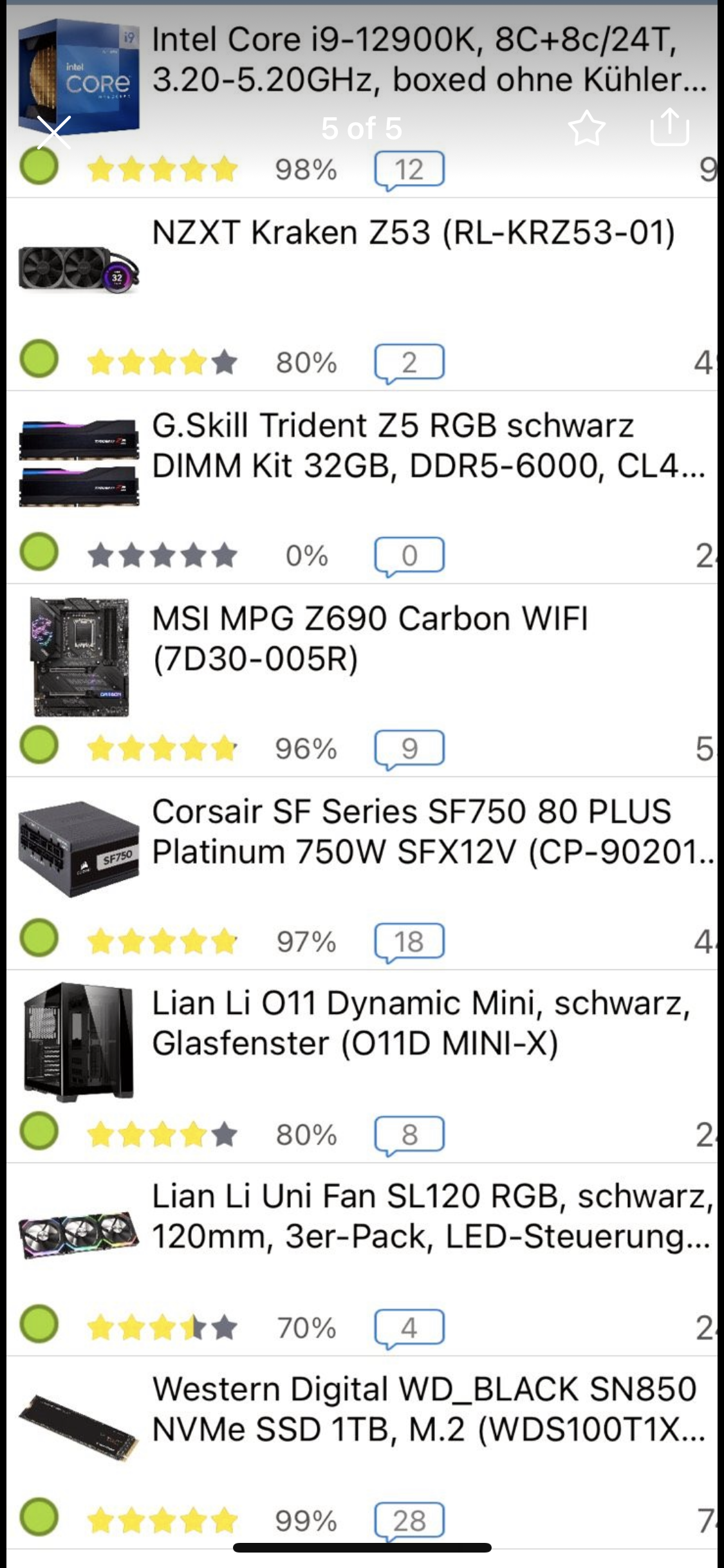

Guten Tag,
Ich habe einen Pc geschenkt bekommen ohne Grafikkarte.
Hier die Liste der Komponenten: siehe Anhang.
Jetzt wollte ich mir noch die Rtx 3080
Suprim X dazu bestellen.
Bekomme ich da Probleme mit den 750 Watt?
Also I9 12900k und 3080?
Pc wollte für Gaming und bisschen Videobearbeitung dienen.
Danke schonmal.
LG
Wenn beides auf Volllast läuft und der Prozessor übertaktet wird ist das nicht so unwahrscheinlich. Solange es beim Zocken bleibt und du die GPU mit UV betreibst sollte es ok sein.

Bei einer 3080 incl. Lastspitzen sollte man 430 bis 450 W nur für die GPU einplanen.
Je nach CPU, die können auch Lastspitzen habe die weit über den normalen Verbrauch liegen, würde ich nicht unter 750 W gehen. Nichts ist schlimmer als wenn die Kiste abstellt und man keinen Fehler sofort findet. Da wird dann ein Defekt von CPU, GPU, RAM, MB angenommen aber am Schluss war es das NT.
