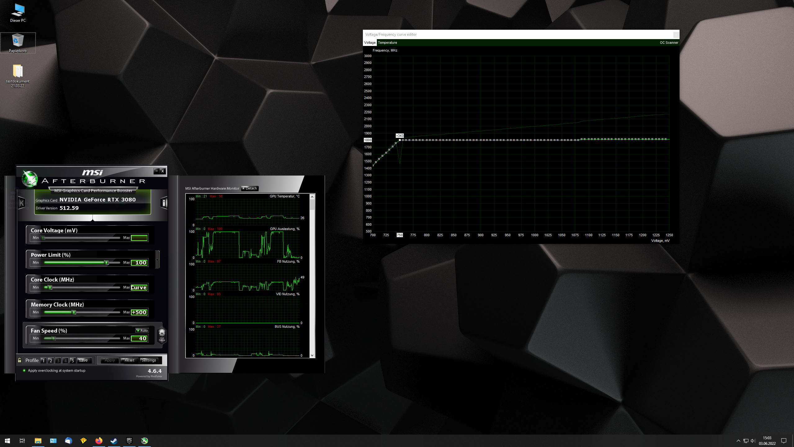

@TheOpenfield
Das oben gepostete Beispiel diente nur um den absoluten Maximalwert meines Computers zu ermitteln was er sich genemigt. Sobald ich die GPU undervolte (0,750v @ 1800Mhz) und die CPU nicht künstlich stresse (24/7 Einstellung) sinkt die Leistungsaufnahme enorm.

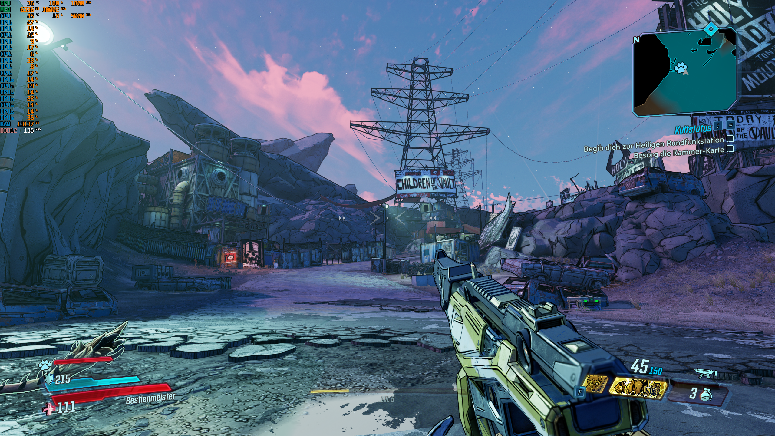

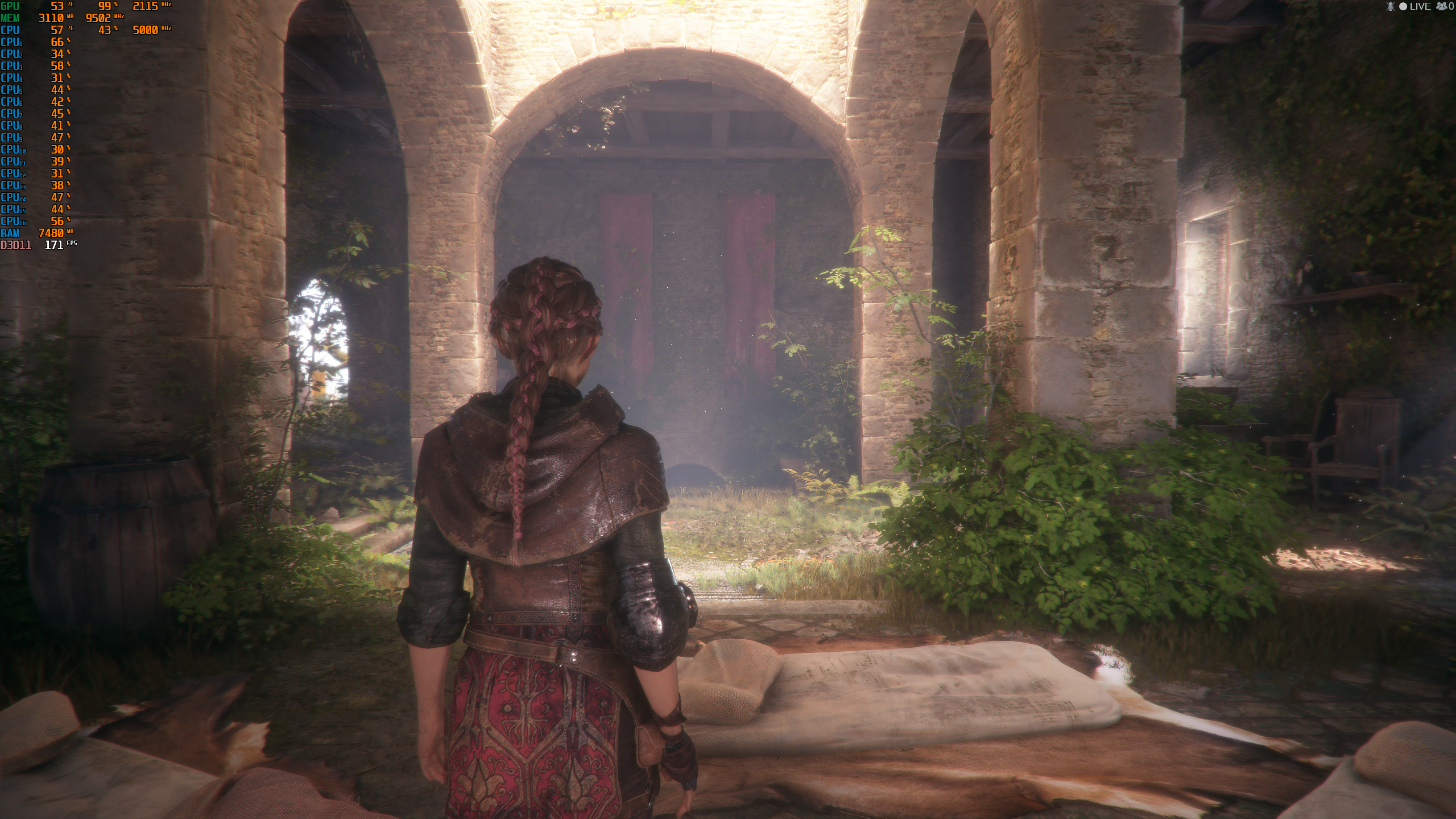

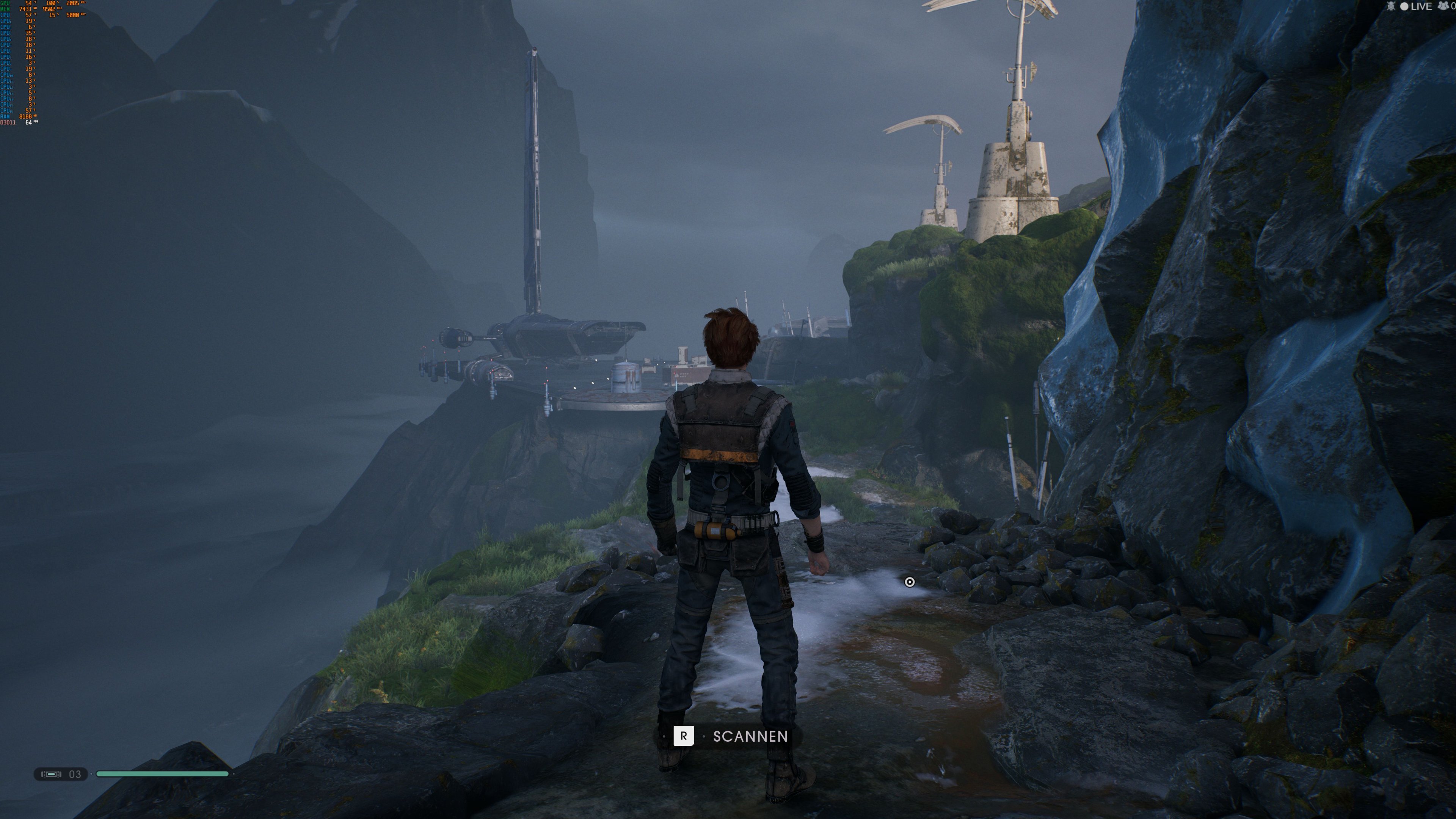

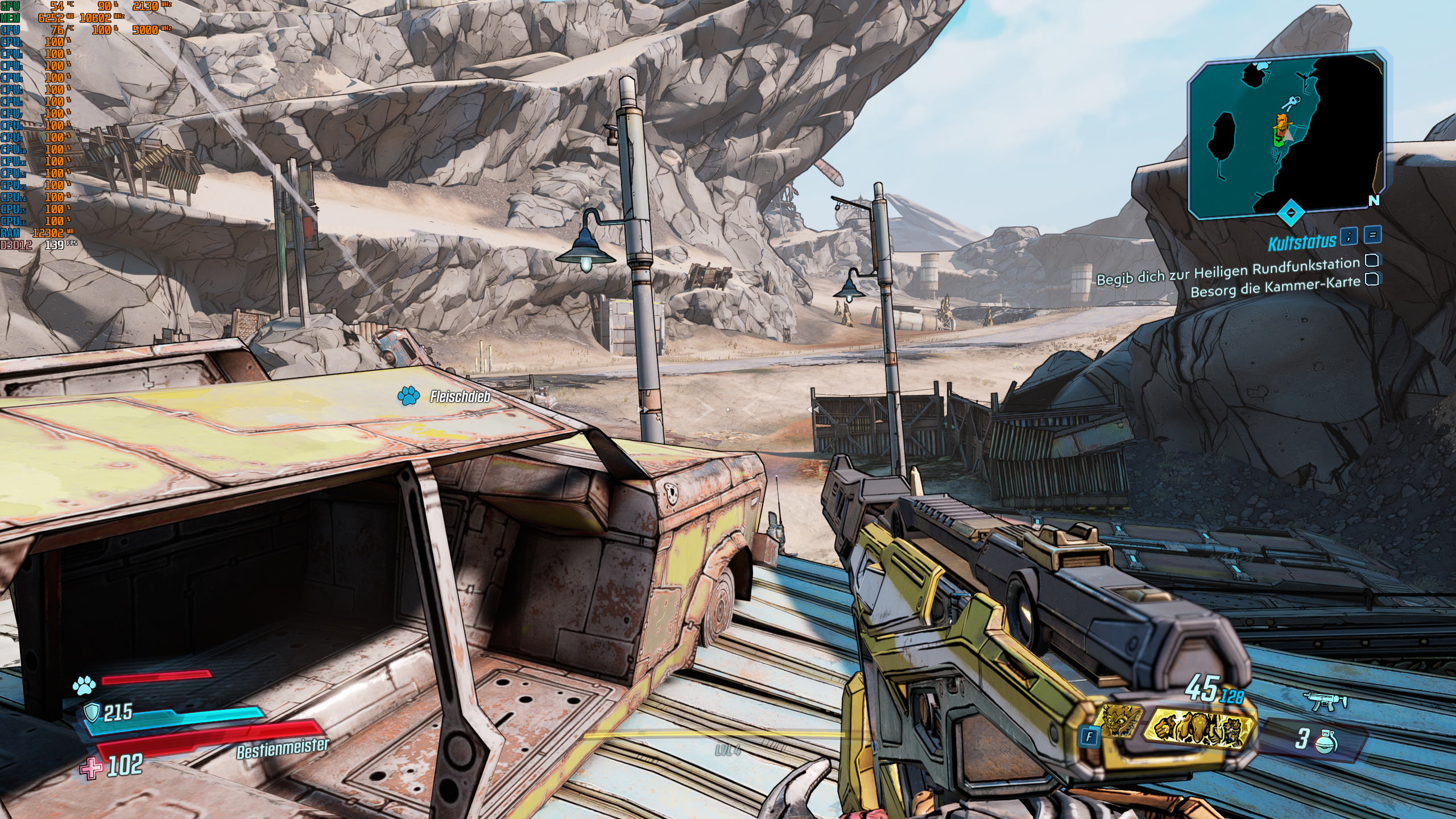

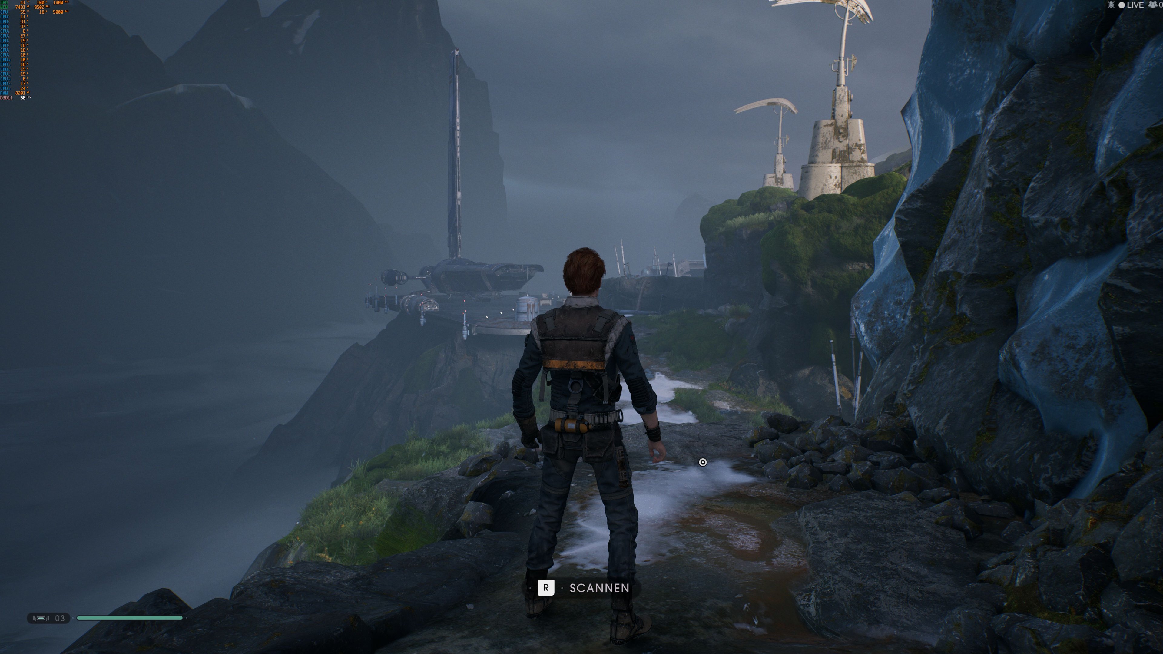

@Neon-Andre
Grüße, ich Spiele in WQHD und die Details sind immer auf Max. (außer Kantenglättung in einigen Spielen)
Habe jetzt nochmal verglichen zwischen "Standard Takt, Undervolting und Overclocking" Dabei habe ich nur die GPU übertaktet und nicht den Speicher der GPU.
Die GPU zu undervolten ist in jedem Fall zu empfehlen da der Gewinn an eingesparrter Leistungsaufnahme die paar FPS wert ist. Der weiter Vorteil ist dass die Karte kühler bleibt und die Lüfter leiser drehen.
Bilderbeschreibung:
Die Screenshots habe ich direkt nach dem Start der Spiele geschossen und die Temperaturen sind bei längerem Spielen ca 5 Grad höher
1. STAR WARS Jedi: fallen Order - 5120*2880 (max Details)
2. A Plague Tale: Innocence - 2560*1440 (max Details)
Leistungsaufnahme (Gesamtsystem)
Standard = 550watt
Undervolting = 390watt
Overclocking = 610watt
jeweilige FPS, Temperaturen sind auf den Screenshots
