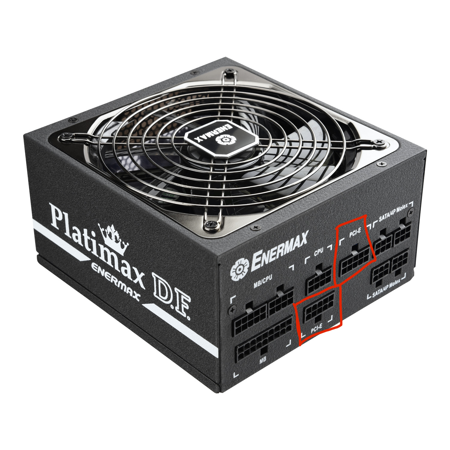

Habe das Enermax Platimax DF 750W. Eigentlich hochwertig und unnötig es zu ersetzen. Leider kann mein Monitor ausschließlich gsync weshalb Team Red für mich grad keine Option ist.

Beim 750 Watt D.F. hängen die PCIe Anschlüsse an 12V3 und V4. An V3 hängt noch die CPU sowie die SATA Ports.
V4 (PCIe Port unter dem CPU Port) ist rein für die GPU, dort also 2 x 8 PIN an die Graka und von V3 (Port neben dem CPU Port) nur einen 8 PIN.
Da die beiden Schienen jeweils 35A liefern könnten sollte das kein Problem sein.

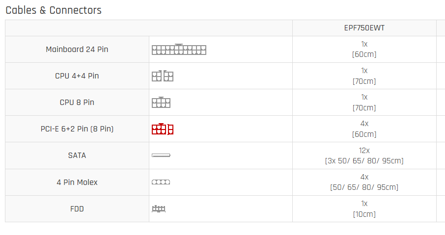

Das halte ich für ein Gerücht.bone3dw schrieb:Lag leider keins beim Netzteil bei.
Siehe auch: https://www.tweakpc.de/hardware/tests/netzteile/enermax_platimax_df/s02.php
Schau nochmal in den Karton...

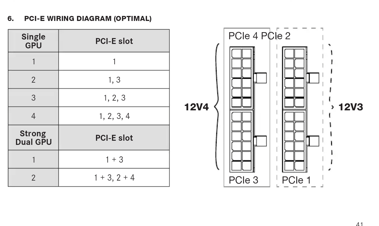

Habe ein 12700k non OC verbaut und mir grad spontan mal eine gigabyte 4080 EAGLE OC bestellt. Da sollte doch mit meinen "Dark Power Pro 11 650W" mit zurecht kommen oder?
Deathangel008
Grauer Jedi
- Jan. 2014
- 85.052
@onkelchen1337:
ich würde es jedenfalls nicht auf verdacht ersetzen. aber bitte darauf achten die karte an 12V3 und 12V4 anzuschließen, siehe NT-handbuch.
