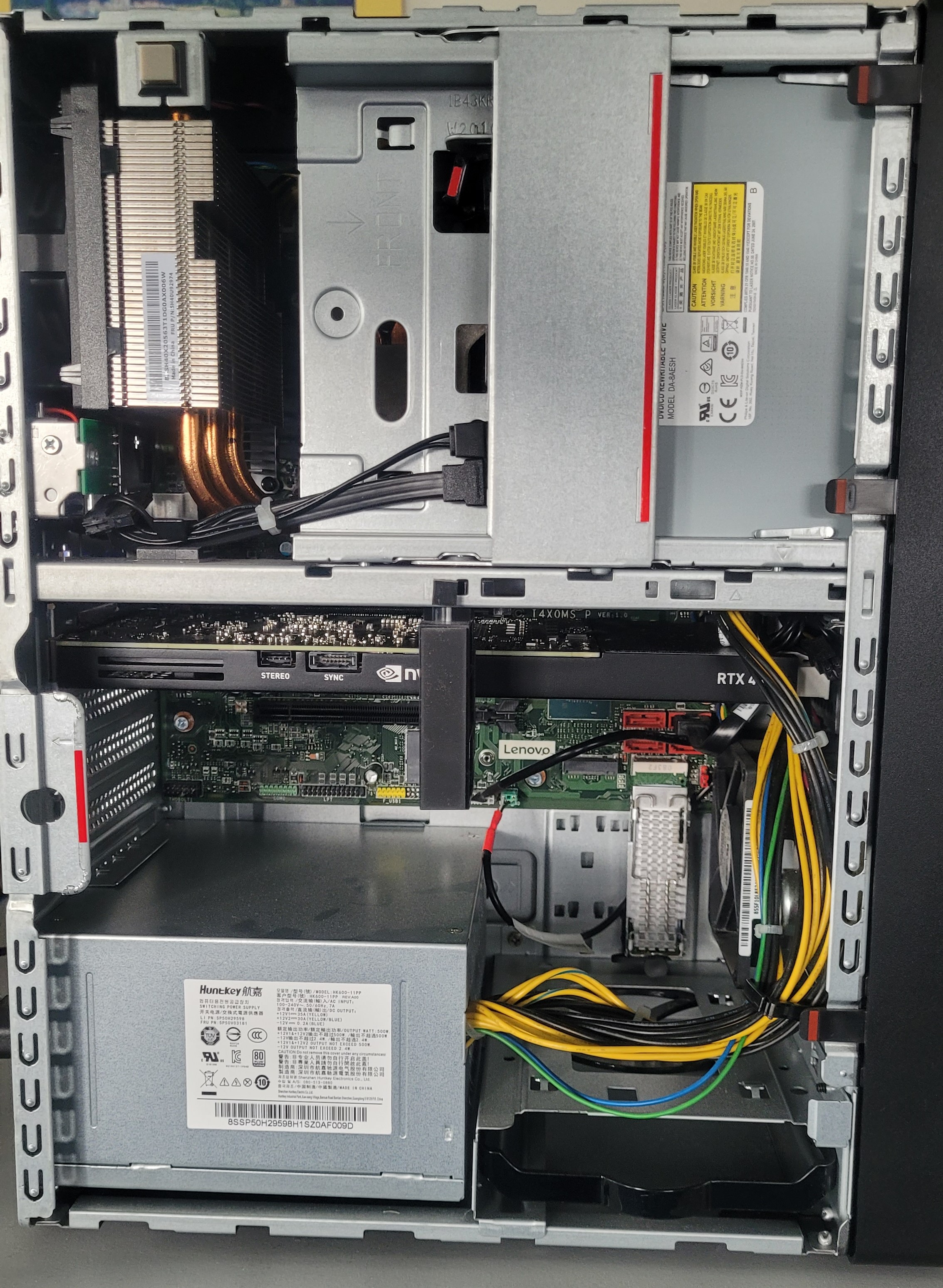

ich habe über meine Arbeit die Möglichkeit, günstig eine Lenovo ThinkStation P340 Tower (30DH00H7GE) zu bekommen.
Diese möchte ich überwiegend zur Video-Bearbeitung mit DaVinci Resolve einsetzten.
Verbaut ist:
CPU: 10900K
Chipsatz: Intel W480
GPU: NVIDIA Quadro RTX 4000
RAM: 2x 16GB DDR4-2933 Non-ECC
SSD: 512GB M.2 2280 PCIe 3.0x4 NVMe Opal

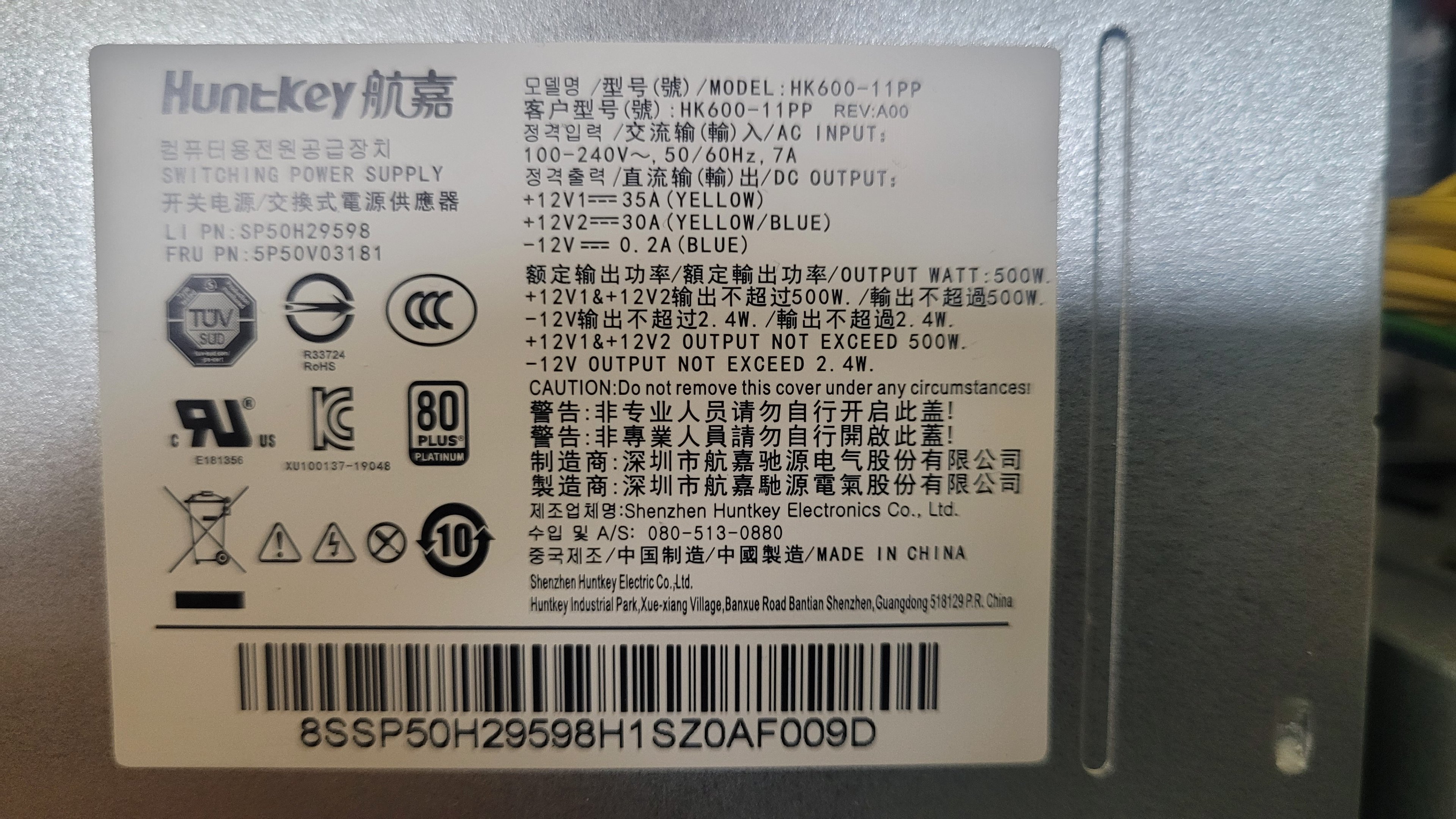

Netzteil: 500W (Effizienz 92% bei 50% Last)
Der Haken daran ist, dass die eingebaute RTX 4000 defekt ist und ich diese gerne durch eine 12GB MSI RTX 4070 Ventus 3x ersetzten möchte.
Jetzt stellt sich mir nun das Problem, das ich nicht genau weiß, ob das 500 Watt Netzteil dafür noch ausreicht, da MSI ein 650 Watt Netzteil empfiehlt.
Wenn ich in der Lenovo Kompatibilitätsliste nachschaue, steht geschrieben „Unterstützt eine NVIDIA Quadro RTX 5000 oder zwei RTX A2000, 500 W Netzteil vorausgesetzt“
Die RTX 4000 wird in der Lenovo-Liste mit 160 Watt und die RTX 5000 mit 265 Watt angegeben.
Laut MSI benötigt die RTX 4070 200 Watt. Der Stromanschluss ist bei allen Karten 1x8 pin.
Die 4070 hat zwar PCIe 4.0 und das Board nur PCIe 3.0, aber sollte egal sein, da abwärtskompatibel.
Aus diesem Grund glaube ich, könnte die 4070 funktionieren. Aber ich würde gerne wissen, was Ihr dazu sagt und was eure Meinung ist.
Ich würde natürlich lieber in ein größeres Netzteil investieren, jedoch scheint es als müsse bei den Lenovo-Workstations das Board dann gleich mit getauscht werden, da es sonst mit den Anschlüssen nicht passt. Und dann verliert so ein „geschenkter Gaul“ schnell an Sinn.

Schwer zu sagen. Gerne ein Bild machen.
rumpel01 schrieb:
Das sollte eigentlich kein großes Problem darstellen. Eine 4070 mit 8-Pin kann man damit auf jeden Fall probieren. Passt die X3 überhaupt der Länge nach in das Gehäuse?
Dahingehend formuliere ich auch für meine Netzteilempfehlung für die GeForce RTX 4070, dass man mit einem modernen 500-Watt Gold- oder Platin-Netzteil recht sicher hinkommen sollte. Wer übertakten möchte, muss nicht wirklich viel mehr mehr einplanen, was vor allem auch für die Boardpartner-Karten gilt.

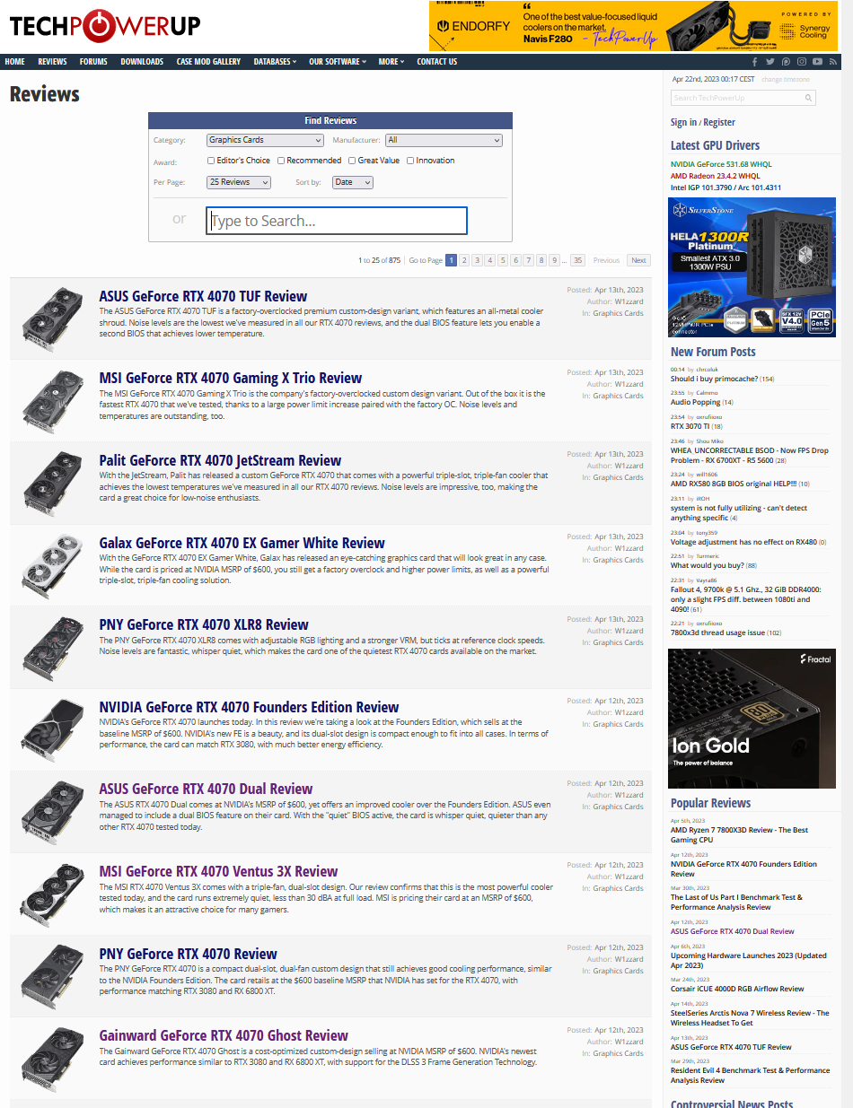

Trotzdem erstmal danke für eure Tips. Wie von rumpel empfohlen, werde ich mich mal bei irgor Lab umschauen und was passendes raussuchen.

btw: techpowerup!
