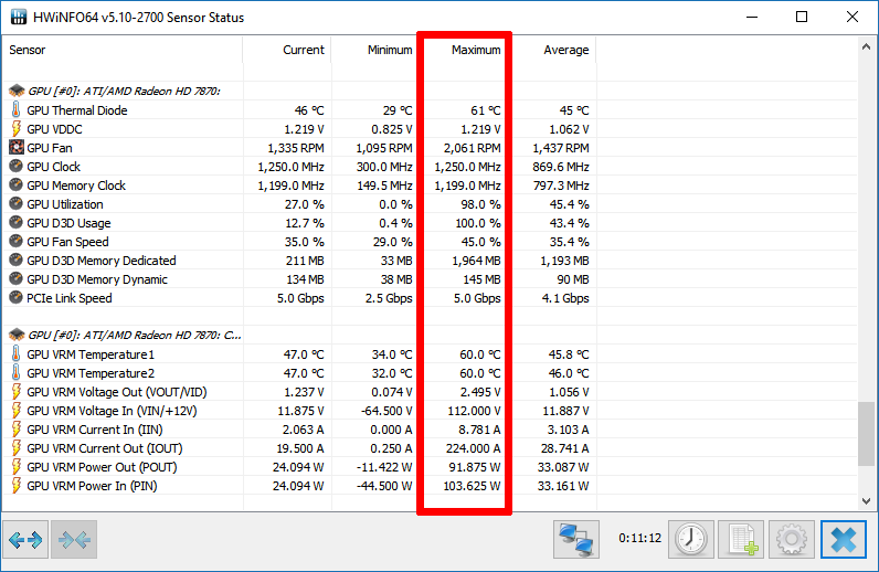

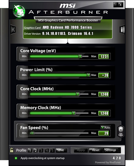

Ich habe ein bisschen mit Afterburner rumgespielt und meine 7870 etwas übertaktet.
Rausgekommen sind folgende Werte, stabil im GTA V Benchmark:
Ist das ok so oder kann man noch mehr rausholen? Sind die Werte für das alte Mädchen in Ordnung? Die Temps sind im Benchmark unter 60°C. Die Volt sind Stock, ist wollte da nicht drüber gehen. Undervolten geht auch, dann läuft die Karte auf 1030MHz mit 1.050V stabil.
Auch die Temps der VRM im Auge behalten, die sollten nicht über 100° gehen.

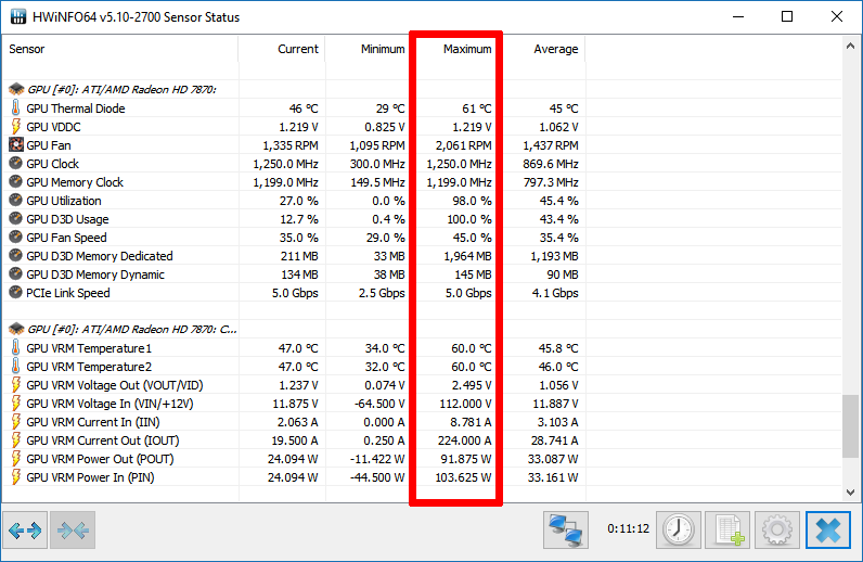

Deine eingestellte Spannung ist höher als die tatsächlich anliegende. Diese würde ich mal auslesen, entweder mit GPU-Z oder auch Afterburner. Wobei wir gerade in einem anderen Thread hatten, dass der AB auch nur die eingestellte Spannung angezeigt hat, GPU-Z aber die laut Sensor anliegende. Die müsstest du vielleicht mal vergleichen und notfalls die von GPU-Z zur Beobachtung nehmen.
1,25 V (ausgelesen) können es schon sein. Da solltest du nochmal ein gutes Stück höher kommen mit dem Takt.
Wobei du den Speicher ja kaum übertaktet hast, den könnte man sicher auch auf 1400-1500 anheben.
Die GPU läuft jetzt mit 1.225V auf 1230MHz und RAM auf 1395MHz stabil, aber ich glaube, das will ich der Karte nicht zumuten, ich undervolte sie lieber.
