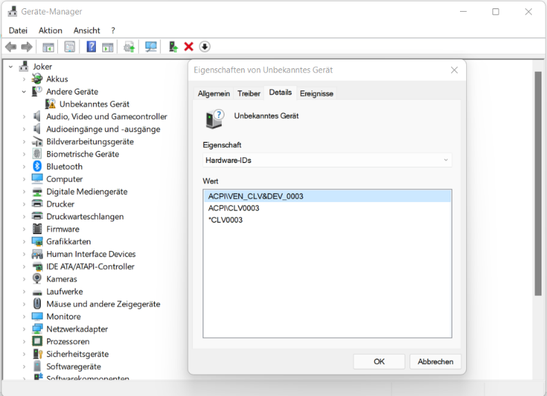

Ich habe mit meinem XMG APEX 15 (ID: XAP15E20) unter Windows 11 folgendes Problem:
Im Gerätemanager wir mir ein "unbekanntes Gerät" angezeigt.
Die Hardware ID lautet ACPI\VEN_CLV&DEV_0003
[ATTACH type="full" alt="unbekanntes
Gerät"]1160509[/ATTACH]
Leider habe ich trotz längerer Suche imIinternet noch nicht herausgefunden um was für ein Gerät es sich handelt und welches der passende Treiber ist.
Können mir da bitte jemand weiterhelfen? Welches Gerät ist das und welches ist der passende Treiber?
Laut AIDA64 ist das folgendes:
[ Human Interface Devices / HID-compliant wireless radio controls ]
Device Properties:
Driver Description HID-compliant wireless radio controls
Driver Date 21.06.2006
Driver Version 10.0.18362.175
Driver Provider Microsoft
INF File input.inf
INF Section HID_Raw_Inst.NT
Hardware ID HID\VEN_CLV&DEV_0003
Ich tippe auf den Airplane-Treiber.
https://download.schenker-tech.de/package/xmg-apex-15-xap15e20/
Device Properties:
INF File input.inf
Guter und RICHTIGER Tipp. :D
Danke!
2. kostenloser Tipp war AIDA64, welches leider nicht den gleichen Preis hat wie der Tipp. 😜 Nunja, wenn der Umstieg auf Win11 funzt hoffentlich erstmal überflüssig.
