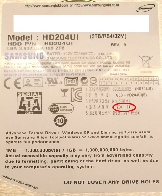

Ich wollte nun bei gelegenheit die neue Firmware aufspielen. Dabei bin ich auf der Suche nach der einfachsten Methode darauf gestoßen das Herstellungsdatum zu kontrollieren, was einem diesen Zirkus ja ersparen kann.
Hier kam dann das erste Problem, es steht kein Datum auf der Festplatte.

1. Ich habe das Datum einer meiner Platten auf dem Bild mal markiert

Firmware-Bug sollte bei 2011er Fertigungsdatum behoben sein.

TigerRC schrieb:
Danke. Also an der von dir Rot markierten Stelle steht bei mir GARNIX^^
Das lässt vermuten, dass Du ein Billig-Plagiat erworben hast :D . Hat sie wenigstens eine Seriennummer? Anhand dieser könnte man feststellen, wie lange die Herstellergarantie läuft und davon auf das Produktionsdatum rückschließen (-3 Jahre 3 Monate)

Demnach sollte sie 09/2011 gefertigt worden sein und ein Firmwareupdate obsolet
Also mit "In-wty Until 2014/12" nehme ich mal an ich habe Garantie bis Dezember 2014? Bzw. ab dem Zeitpunkt der Zustellung. Also nix mit OEM?^^
Dann spar ich mir das Update, wird schon klappen.
