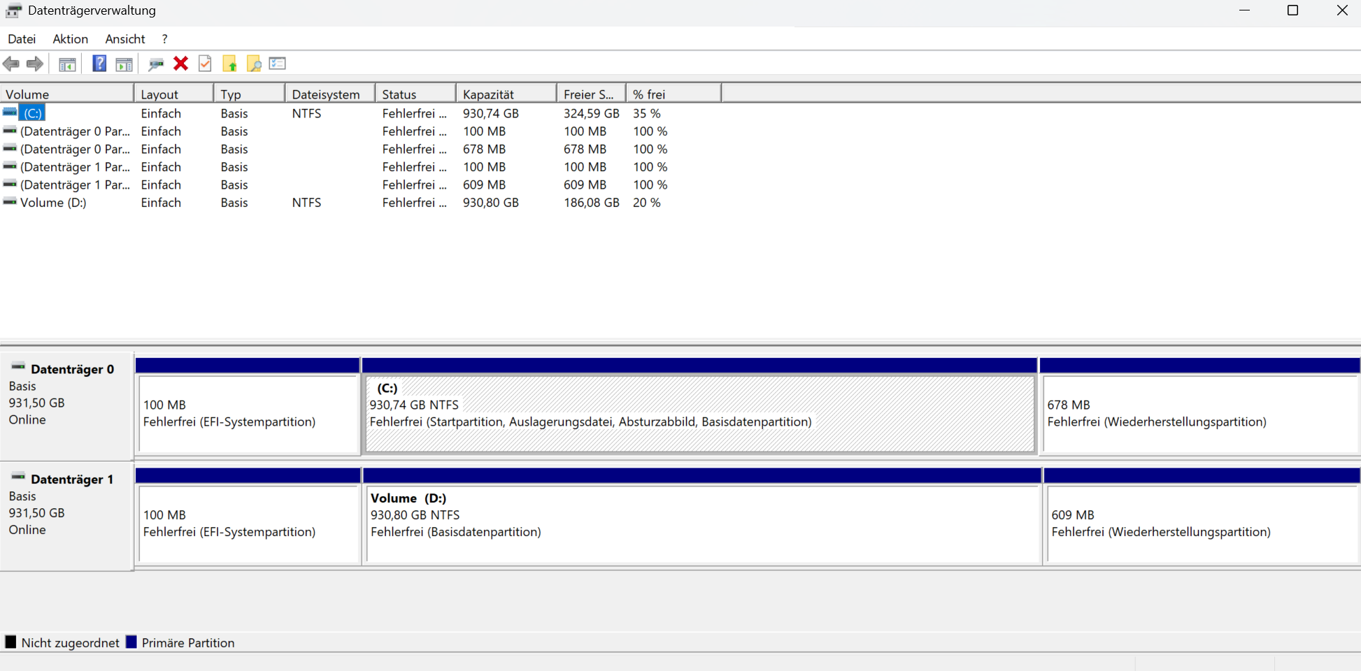

Entweder defekt, oder der Bootmanager der ja auf der QVO liegt, möchte die QVO Windows Installation starten, und nicht die WD 750. Da der PC läuft, zeig mal einen Screenshot der Datenträgerverwaltung mit angeklemmter QVO, die nach PC Start angesteckt wird.

Das komische ist, dass auf der Festplatte noch nie Windows installiert war...
Reaktionen: Ponderosa
Bitte lösche
Da würde es genügen, auf Datenträger 1 die 100mb und die 609mb am Ende zu löschen.
Komisch, ja, da wurde vermutlich mal eine SSD nachgekauft, und Windows neu installiert?
SATA hat bei der Installation Vorrang vor PCIe und Windows installiert dann gerne den Bootloader auf dieser und der Rest eben da wo man es will - um das zu vermeiden war es daher vor allem für ungeübte schon immer sinnvoll bei der Installation nur ein Laufwerk verbunden zu haben.
Das geht leider nicht. Zumindest nicht in der Datenträgerverwaltung. Aber wie kann das nachträglich zustande kommen? Der Rechner bootete doch vorher problemlos. Ob da die Systempartition auch schon vorhanden war?
Wahrscheinlich, da das OS diese kaum neu partitioniert hat...
