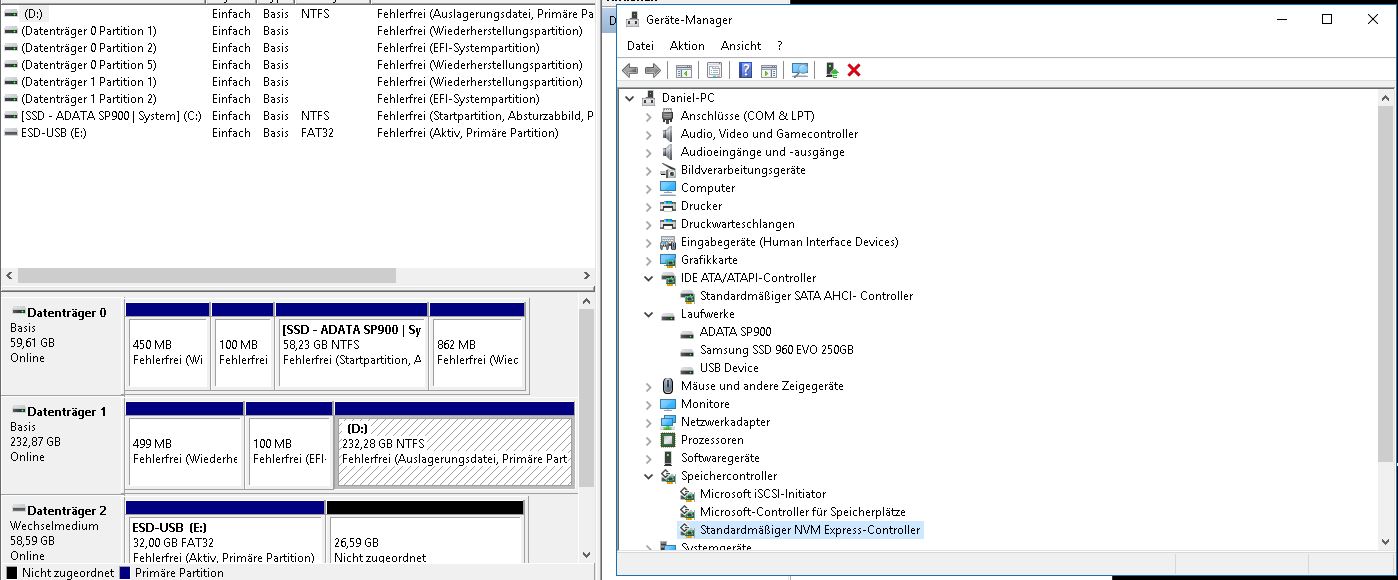

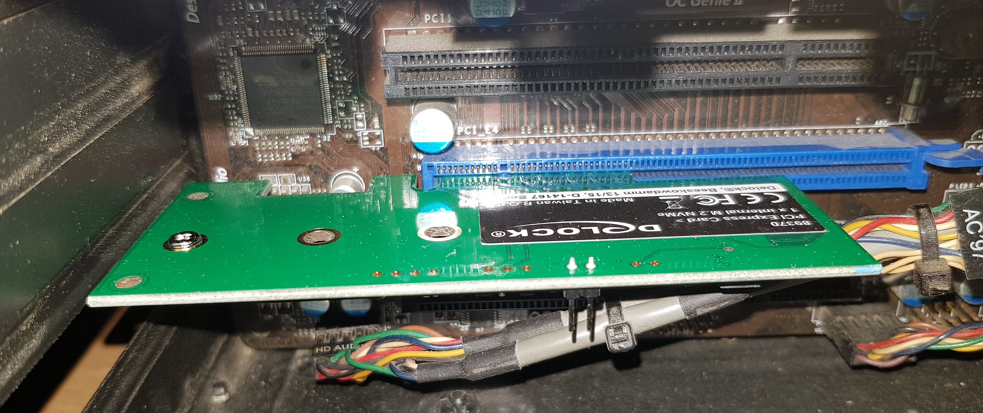

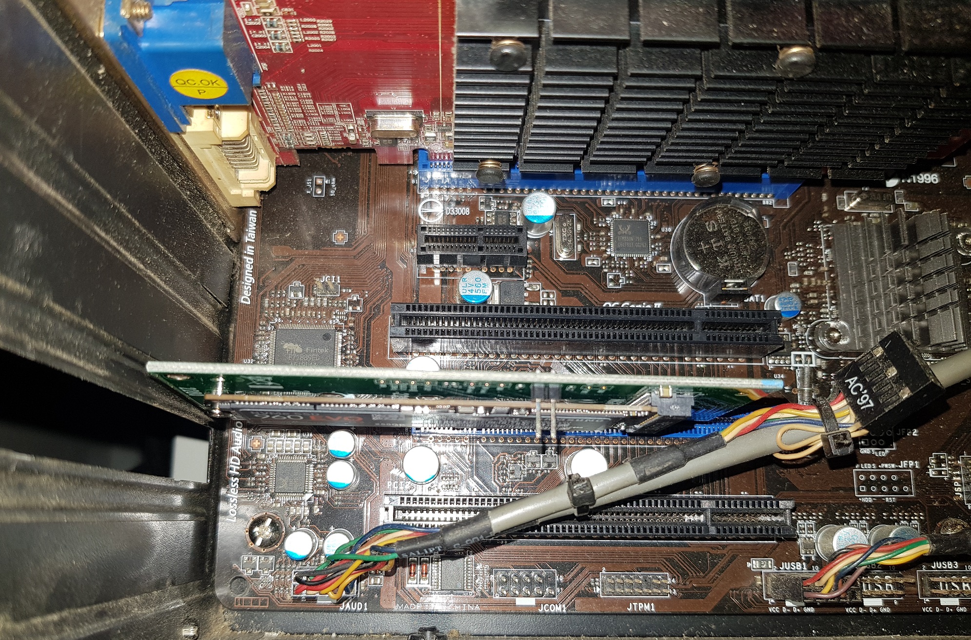

- M.2 SSD auf dem Delock Adapter "eingespannt", festgeschraubt. Nach ein bisschen Sucherei dann in der Computerverwaltung (aktiv laufend unter meiner alten SSD) gefunden und Formatiert.
- Mein BIOS habe ich im UEFI gestellt, mit dem Media Creation Tool meine Windows 10 Pro erneut als ISO gebootet - No Problem. Die ISO startet ohne Probleme während des Boot-Vorganges (USB-Stick).
Bei der Darstellung der HDDs wurde mir auch die Kapazität der Samsung 960 EVO wie auch (in der Computerverwaltung, "Arbeitsplatz") Problemlos dargestellt.
|- Leider beginnt hier die Windows 10 Installation immer wieder von vorn. Ich habe bereits versucht nach Abschluss der Win. 10 Installation im Neustart-Prozess den USB-Stick mit der ISO abzuziehen. Allerdings lande ich dann direkt wieder im BIOS.

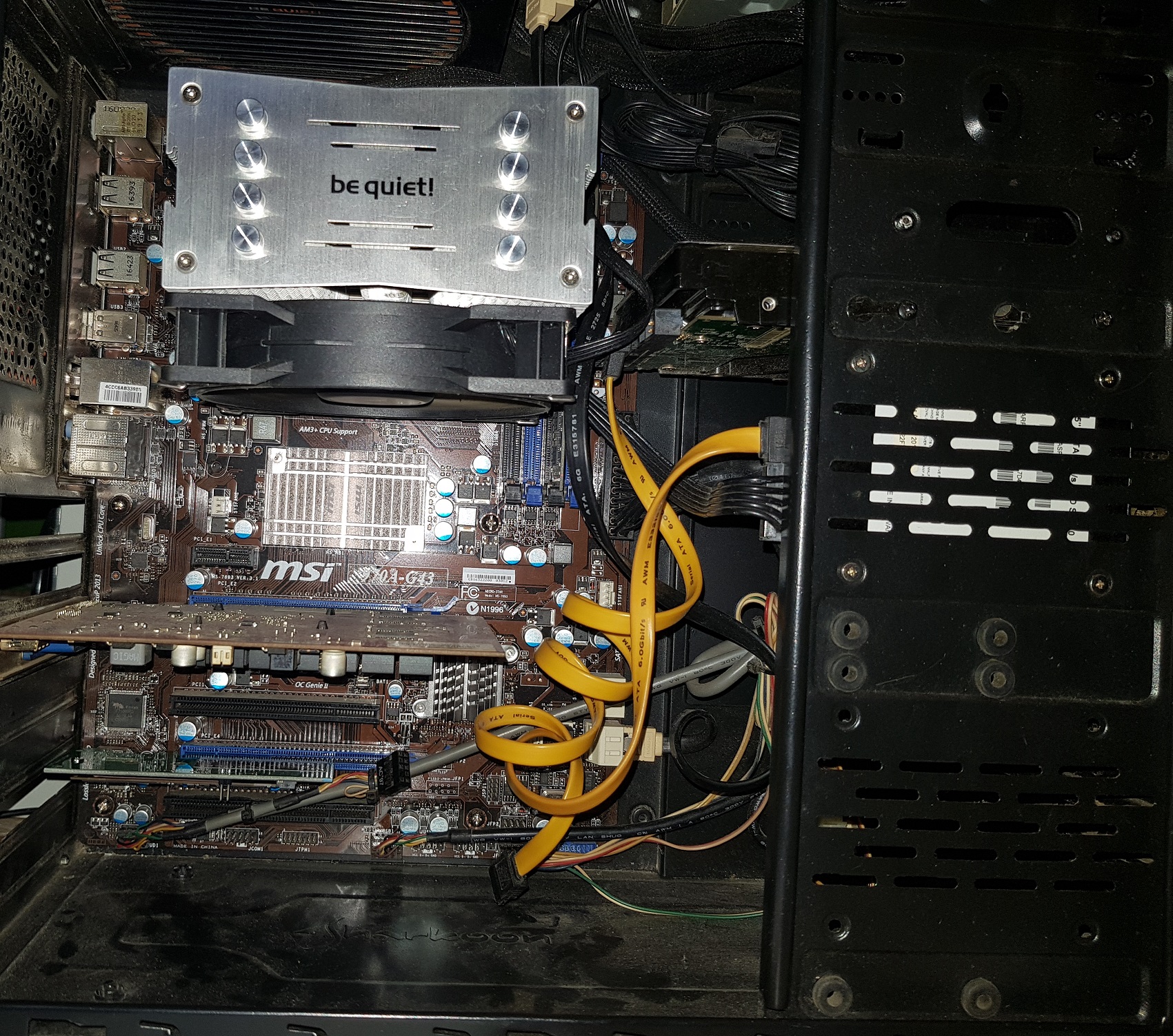

Verwendet wird im Tower ein
MSI 970A-G43:

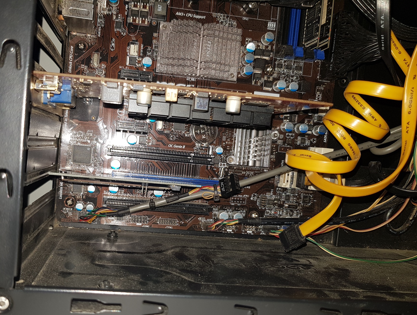

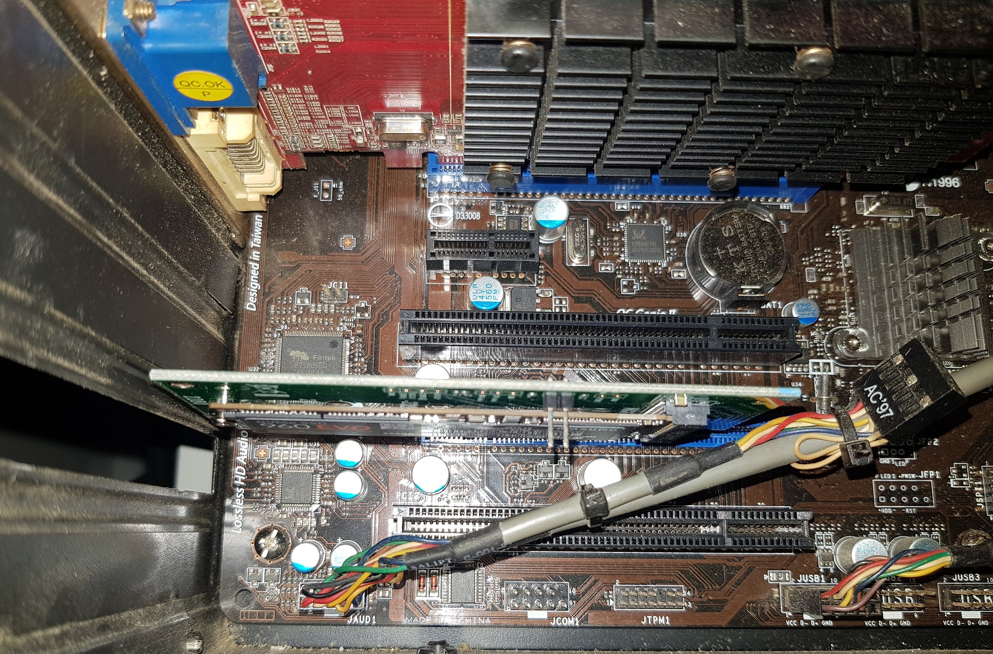

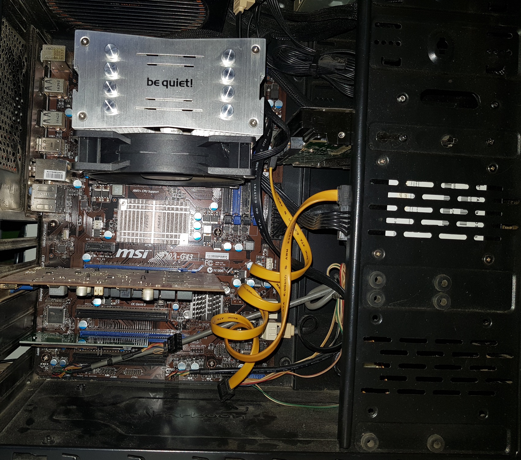

Anbei möchte ich noch ein Bilder über den Einbau der Delock Erweiterungskarte der Darstellung der erkannten Adapter und dem BIOS bereitstellen:

dein Board wird schlichtweg nicht über den PCI Express Slot bzw den Adapter da drin booten können. Ist bei den alten Dingern nichts ungewöhnliches. Da haste schlichtweg Pech gehabt. Eventuell klappt das wenn du den Bootloader auf der alten SSD lässt und die neue Windows-Installation auf der M2 dort hinzufügst. Hat aber den Nachteil, dass du natürlich die alte SSD im System behalten musst und nicht mehr booten kannst sobald die raus genommen wird oder stirbt
Die Karte im Windows Installer benutzen: Treiber wird von Windows geladen.
Von der Karte booten: Bios-Unterstützung erforderlich.
Das sind zwei völlig verschiedene Sachen.
Die Delock-Karte hat damit übrigens gar nix zu tun, würde Dir auch ohne den Adapter passieren. Die Karte ist nämlich an sich strunzdoof und routet nur die 4 Leitungen vom Slot zur SSD durch. Das ist NULL Logik verbaut, die stören könnte.
Du darfst Dir NVME-Unterstützung ins Bios patchen.
Viel Erfolg.
Forum - [Guide] How to get full NVMe support for all Systems with an AMI UEFI BIOS
Die Slots dürften nicht das Problem sein, sondern es fehlt wohl die NVMe Unterstützung im UEFI. Das letzte BIOS Update ist zwar von 2016, den Intel Boards mit 90er Chipsätzen wurde die NVMe Unterstützung mit Update meist in der Jahreshälfte 2015 nachgereicht und von daher könnte es NVMe enthalten auch wenn es nicht im Changelog steht, aber bei AMD AM3+ Boards ist eine NVMe Unterstützung in UEFI ab Werk selten, da wirst Du selbst modden müssen.
