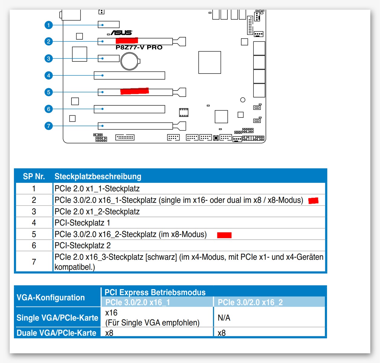

Jetzt muss ich nochmal einsteigen;-) Wie im ersten Post zu sehen, habe ich nun zwei PCIe Adapter mit jeweils einer NVMe am laufen. Läuft wunderbar auf den Ports 2 und 5. Im Anhang nochmal ein Bild dazu.
Nun sollte ich noch eine Gigabit LAN Karte einbauen. Frage, auf welchem Port geht das denn nun noch? Bzw. überhaupt nach dem ich die beiden NVMe am laufen habe?
Danke schon mal...

Gigabit LAN? Das braucht so wenig Bandbreite, dass mit jedem PCIe Port geht. Da reicht auch PCIe 1.0 1x.
Oder du nimmst einfach einen USB Ethernet Adapter. USB 3 hat dafür auch mehr als genug Bandbreite. Mit USB 2 wärst du auf ein halbes Gigabit limitiert.

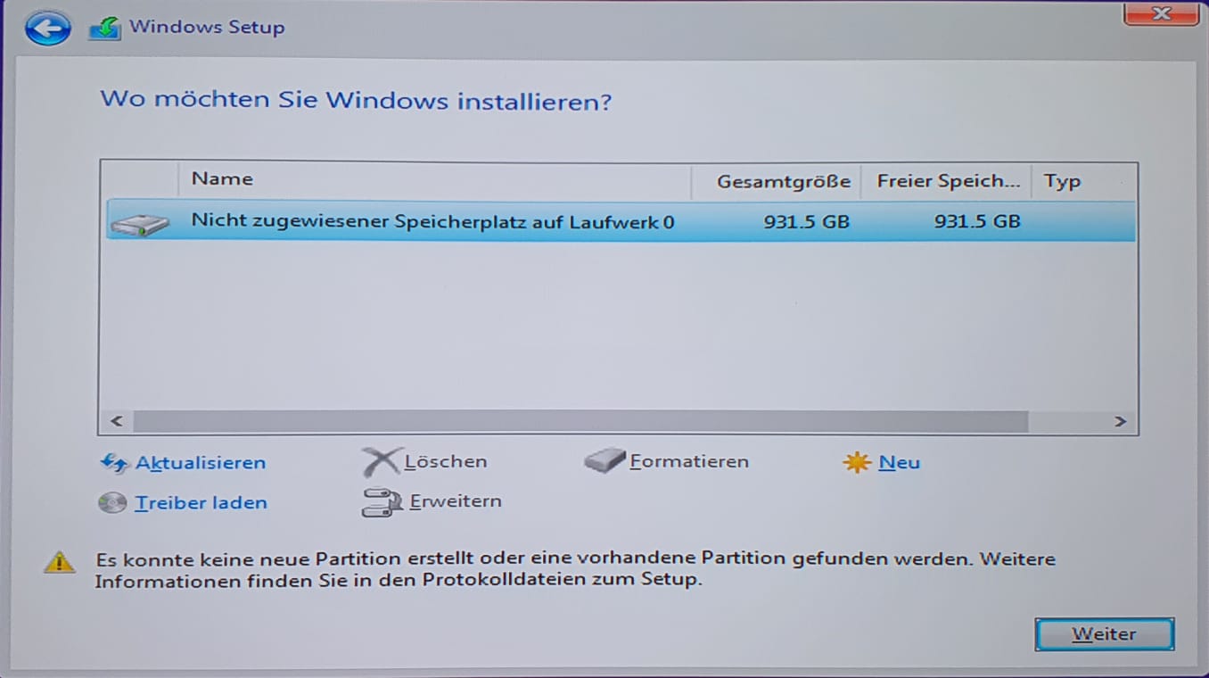

benutze zum Installieren ein Windows 10 Pro DVD die ich aktuell herruntergeladen habe von chip.de
was mach ich falsch es bootet nicht.
kann mir jemand in einzelnen sagen was ich wo einstellen muss damit ich auch beim Windows 10 Installation weiter komme als bis zum Festplatten Partition auswählen. dort kommt der Hinweis, dass möglicherweise es nicht bootet und man kann ich auf weiter klicken.

Du hast eine Samsung 980 und die hat kein Boot-ROM. Es geht nur mit der 950 PRO, mit keiner anderen NVMe!

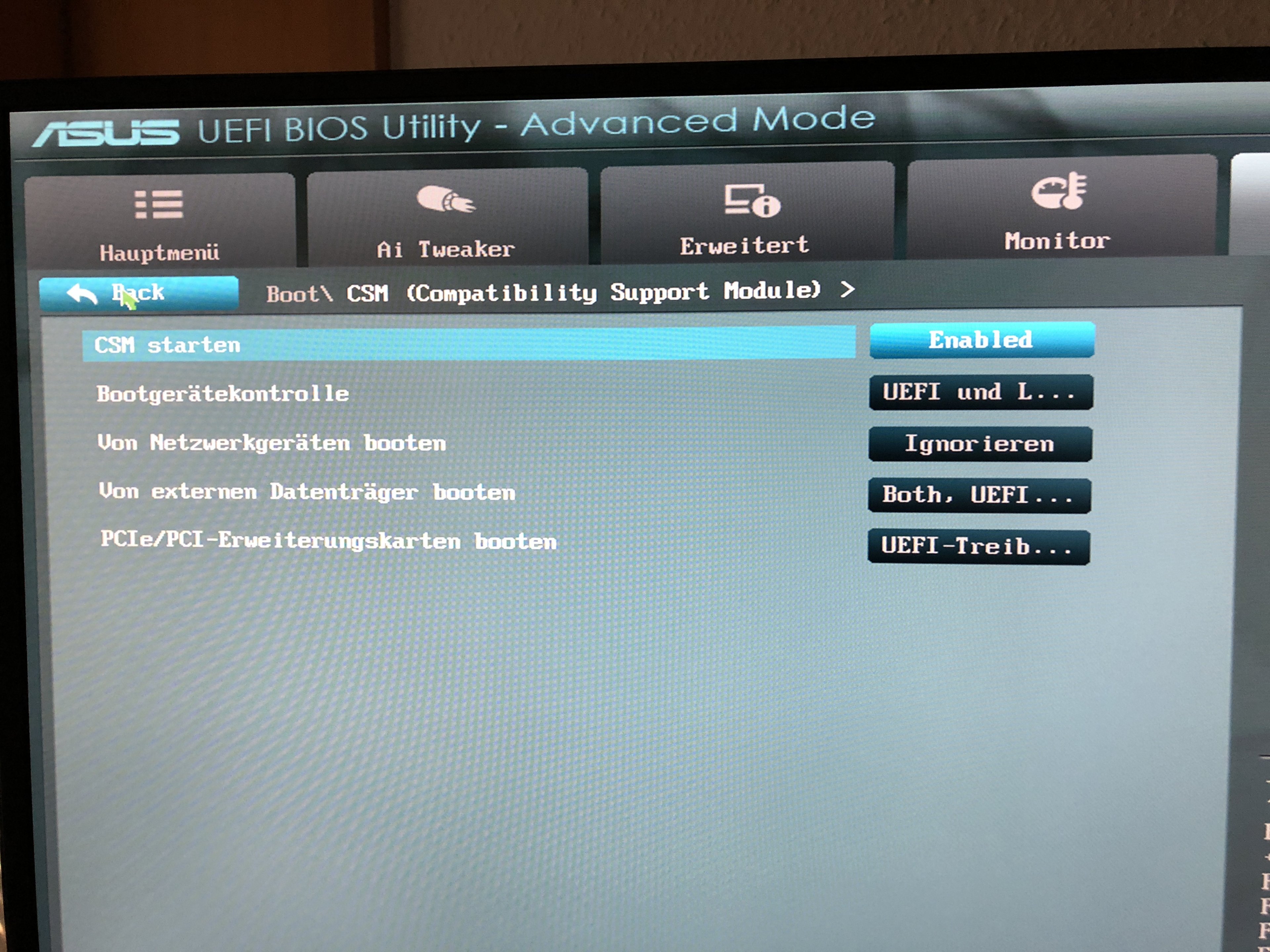

Hier mal ein screenshot dazu;-)
