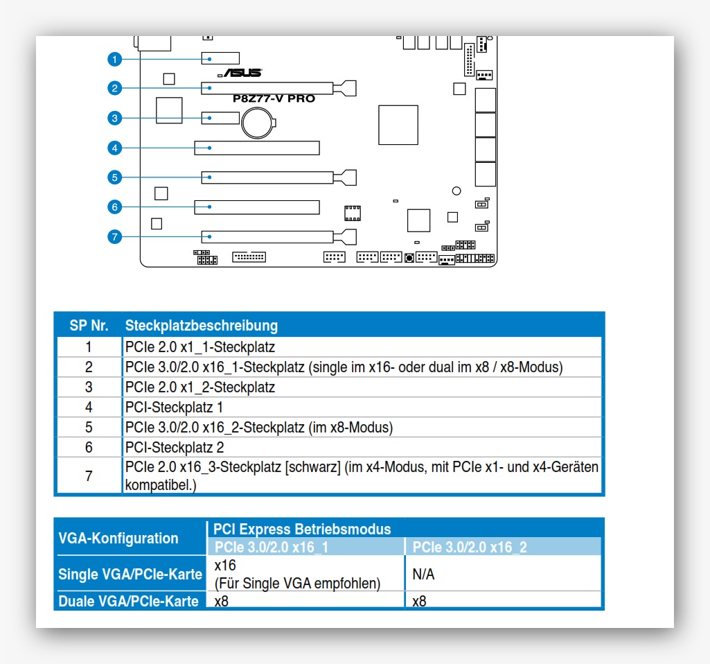

Mein Baord hat, wie auf dem Bild im Anhang zu sehen, diese PCIe Schnittstellen.
Wo schließe ich denn nun die M.2 mit dem Adapter an? Mit welchen Geschwindigkeitseinbußen muss ich rechnen?

Da das P8Z77-V Pro keinen PCIe 3.0 x4 Anschluss hat, musst Du einen freien x16er nehmen.
Booten wirst Du von der M.2 nicht können, das gibt das BIOS des MB nicht her (es fehlen die passenden efi-Treiber im MB).
Für den restlichen Zugriff sorgt dann Windows 10 (oder wenigstens Windows 8.1).
Nachtrag:
der unterste PCIe x16 ist nur ein 2.0er,
der mittlere PCIe x16 ist ein 3.0er, der sich aber die 16 Lanes mit dem ersten teilt, also kriegt die Grafikkarte dann nur 8 Lanes.
Bei PCIe 2.0 halbiert sich die maximale Datenrate von 4Gbit/Sek. auf 2GBit/Sek.
Du kannst Dir also aussuchen:
entweder M.2 mit maximal 3.x Gbit/Sek. laufen lassen und dafür die Grafikkarte nur als PCIe 3.0 x8 laufen lassen (Grafikleistung sinkt minimal)
oder
M.2 mit maximal 2 Gbit/Sek. betreiben (sollte auch nicht auffallen).
Nachtrag 2:
Siehe Hinweis von h00bi!
Es kommt auf die CPU an:
Sandybridge = nur PCIe 2.0
IvyBridge kann PCIe 3.0
Das Handbuch vom Mainboard raussuchen und schauen, welcher PCI Slot mit mind. 4 Lanes (4x) angebunden ist.
Welche CPU hast du? Wenn es ein Core i?-3xxx ist, dann in Slot 5. Hier läuft dann die Graka nur mit halber Bandbreite, das ist aber außer bei absoluten high end Karten so gut wie nie ein Problem.
Wenn es ein Core i?-2xxx ist dann Slot 7. Hier läuft die PCIe SSD eh nur mit halber Bandbreite wegen PCIe 2.0
