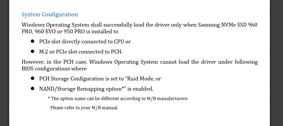

leider lässt sich der Samsung NVMe Driver nicht installieren (aktuelle Version 2.3). Nach ausführen des Setups wird angezeigt:
"Das Samsung NVM Express-Gerät ist nicht angeschlossen. Schließen Sie das Gerät an und versuchen Sie es erneut."

Aus der Anleitung (ist der Downloadlink unter dem aktuellen Treiber): Der Treiber kann nicht geladen werden, wenn die SSD auf Raid steht oder Remapping aktiv ist:

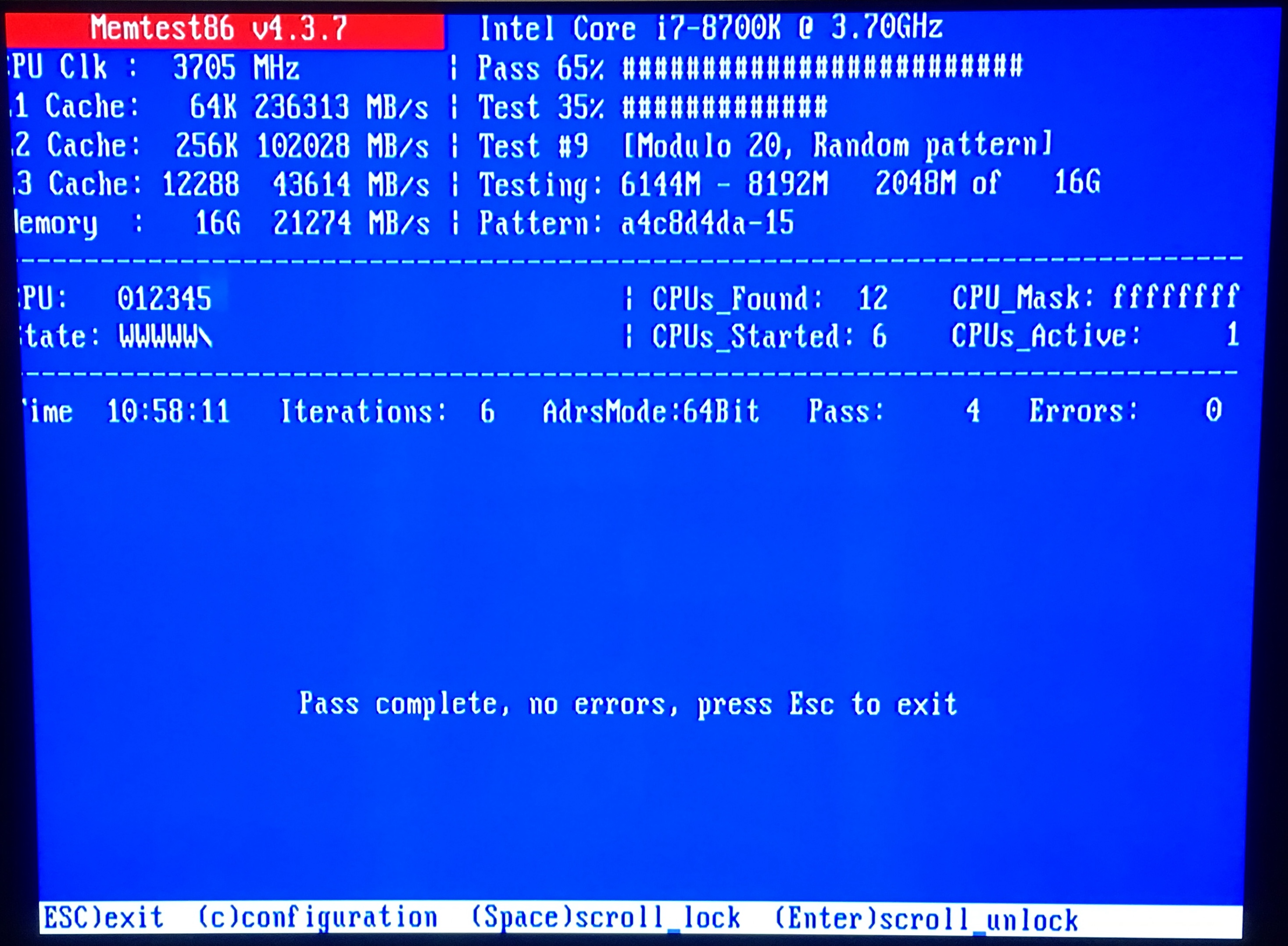

Dann mache den RAM Test mit Memtest86. Teste alle Riegel so wie sie eingebaut sind, ändere da nichts und lass auch die BIOS Einstellungen so wie sie unter Windows betrieben werden, genau so müssen sie ja auch fehlerfrei laufen. Wenn es keine Fehler gibt, warte 6 PASS ob es so bleibt und wenn es Fehler gibt, teste zuerst mit den Standardeinstellungen neu, sollte übertaktet worden sein und danach teste die Riegel einzeln um zu sehen ob einer defekt ist oder ggf. eine andere Ursache vorliegt warum die möglicherweise auch fehlerfreien Riegel nicht fehlerfrei zusammenarbeiten wollen.

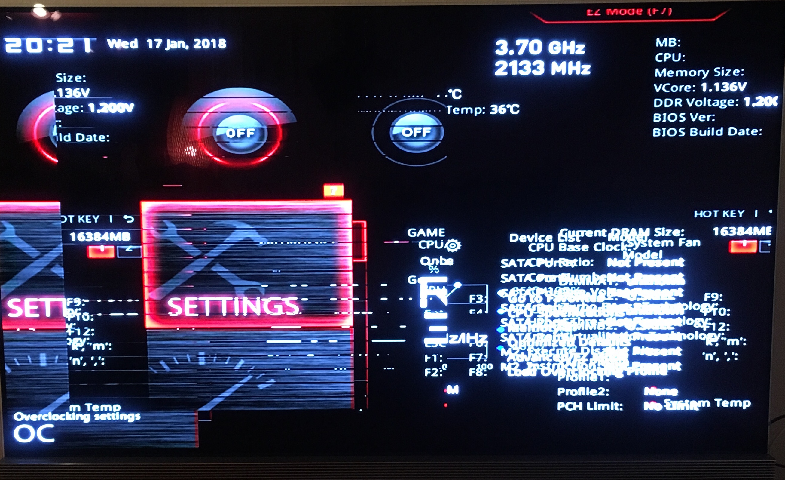

Hatte fälschlicherweise den „Intel Optane“ Treiber in Win10 installiert. Danach erscheinte beim booten auch ein untereinander gespiegeltes Bild mit „Optane“.
Hatte heute mit dem MSI-Support zwecks den Bildfehlern im UEFI telefoniert. Er meinte ich solle auf jeden Fall mal das UEFI resetten.
Also F6 (load default), F10, Enter - erkennen konnte ich grafisch nicht viel, der Rechner startete darauf jedoch neu.
Danach direkt wieder ins UEFI. Dort steht bei Storage anstatt zuvor RAID nun AHCI (lässt sich glücklicherweise gerade so erkennen). Ich denke das würde zumindest mal den nicht installierbaren Samsung-Treiber erklären.
Jetzt bootet allerdings Windows nicht mehr! Zudem treten die Bildfehler immernoch im UEFI auf was mir nach neuesten Erkenntnissen eigentlich größere Probleme macht.
Das Windows nicht mehr bootet hat wahrscheinlich was mit dem fälschlicherweise installierten Optane Treiber zu tun - dieser hat vermutlich im UEFI auf RAID gestellt - das ahnte auch der MSI Mitarbeiter. Da Windows erst neu drauf kam ist das aber das kleinste Problem.
Trotz UEFI-Reset sind weiterhin die Bildfehler existent.
Weiterhin habe ich versucht das Display am Onboard-HDMI anzuschließen, in der Hoffnung das UEFI wird korrekt angezeigt. Leider kam hier gar kein Bild - wahrscheinlich weil die GPU drin steckt.

@Holt: Memtest86 lasse ich gleich mal durchlaufen. Mit 6 PASS meinst du 6 Durchgänge? Einfach nach dem booten starten oder muss ich noch was einstellen?

MemTest86 lief über Nacht fehlerfrei durch: Pass 4, Errors: 0
Als nächtes werde ich mal die Grafikkarte ausbauen um zu sehen, ob dann die Bildfehler im BIOS über die Onboard GPU verschwunden sind. Oder doch vorher ein UEFI-Update versuchen? Was meinst du dazu?

Habe eben nochmal mit MSI telefoniert: er meinte auf jeden Fall mal ein normales Display mit kleinerer Auflösung als der jetzige 4K OLED anschließen. Teste ich nachher gleich mal und melde mich dann.
kurz die Lösungen:
- die Bildfehler im UEFI sind auf den 4K OLED TV zurückzuführen. Mit einem Full HD Computerdisplay (auch via HDMI) wird alles korrekt angezeigt.
- dass sich der Samsung NVMe Treiber nicht installieren lies lag an der RAID-Konfiguration im UEFI. Nach einem Reset inkl. Update via Stick gab es nun keine Probleme mehr bei der Installation.
