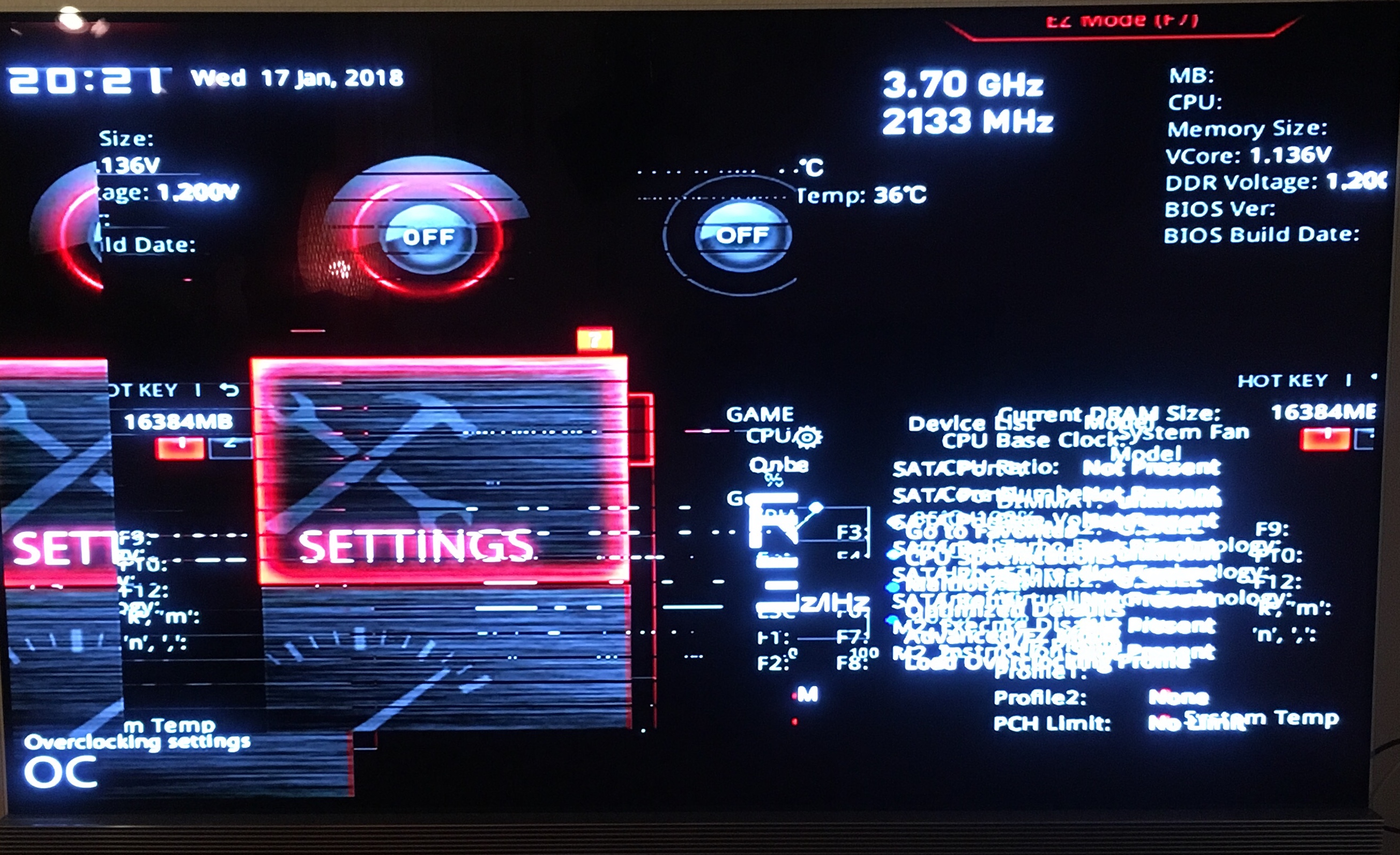

habe das Problem, dass das BIOS grafisch über die GPU einfriert. Habe zuerst die "Delete-Taste" beim booten gedrückt, wie im Handbuch von MSI beschrieben.
Da jedes Mal Windows normal bootete hab ich nach etwas googeln die "MSI Fast Boot-Option" gefunden. Wenn diese aktiviert ist kommt man nicht ins BIOS. Also habe ich die kleine Software vom Hersteller geladen, womit man die Option ausschalten kann. Diese war jedoch nichtmal aktiv, das Tool erlaubt aber beim nächsten Neustart automatisch ins BIOS zu kommen.
Nach dem Neustart habe ich dann das vorgefunden. Beim Versuch das Fenster zu wechseln friert alles ein! Der Bildschirm (OLED TV) hängt via HDMI 2.0 direkt an der GPU.
Was ich jetzt heute Abend noch testen werde ist den TV direkt ans Mainboard bzw. die Onboard-Grafik anzuschließen.
Ist solch ein Fehler bekannt? Darf das sein? Was tun?

Hallo!
Was ergab der Test mit der IGP?
bei der Onboard-Grafik wurde kein Bild ausgegeben.
Die Bildfehler im UEFI sind auf den 4K OLED TV zurückzuführen. Mit einem Full HD Computerdisplay (auch via HDMI) wird alles korrekt angezeigt.
