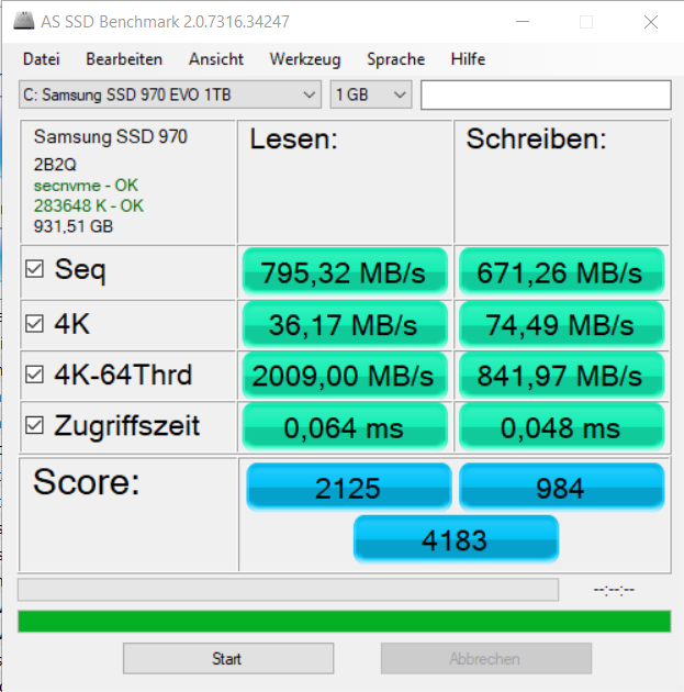

Also habe ich jetzt auf eine Samsung 970 Evo 1TB gewechselt, und siehe da, auch die erreicht keine besseren Werte. Höchstens 700 MB/s oder so. Auch nicht nach verschiedenen Tests mit "sauberem" Windows 10 Image aus dem Media Creation Tool, und dem offiziellen HP Image für dieses Notebook. Getestet habe ich vorrangig mit dem AS SSD Benchmark.

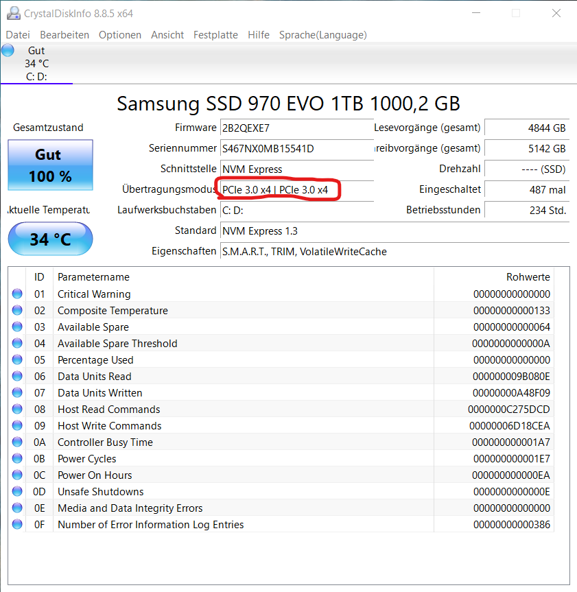

Poste mal ein Screenshot von CrystalDiskInfo. Da sieht man, wie sie angebunden ist. Das wird eben kein PCIe 3.0x4 sein.
Du bekommst was angepriesen wird. Aber nicht bei Deinem Hardwareunterbau.
Reaktionen: tidus1979
Ich verstehe das nicht. Laut Crystal Disk Mark ist sie bei mir mit x4 angebunden, wie es sein soll.

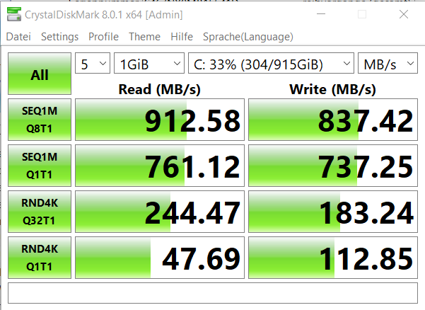

Poste doch mal bitte einen Screenshot von CrystalDiskMark, damit man auf den ersten Blick paar Daten sieht.

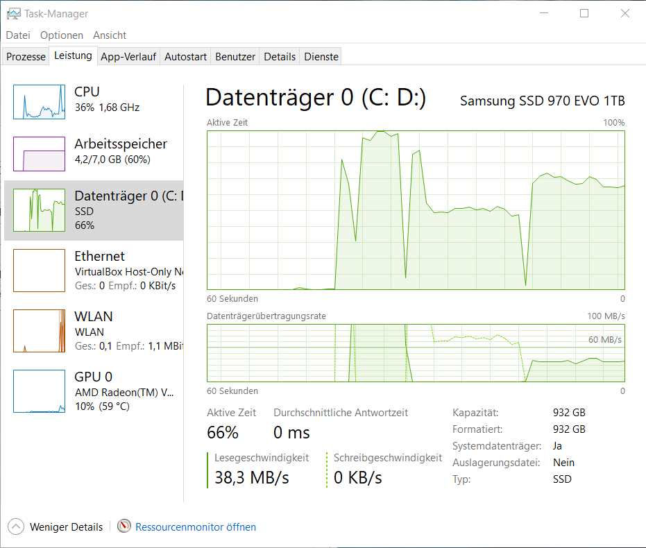

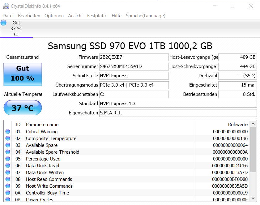

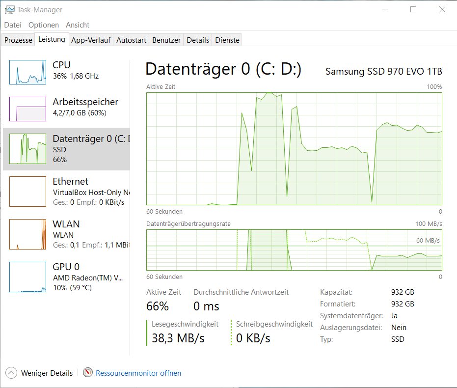

im Anhang habe ich mal ein paar Screenshots angefügt. Im CrystalDiskInfo wird x4 Anbindung angezeigt. Der Screenshot vom Task Manager ist während eines laufenden AS SSD Benchmarks. Der Spike auf 100%, der dort bei der CPU zu sehen war, war, als ich das Screenshot-Tool geöffnet habe, das kommt nicht vom Benchmark. Da ist die Auslastung sehr gering.

Was mich etwas wundert ist das die CPU im Benchmark nicht regelmäßig hoch taktet. Da könntest du mal testen ob die Benchmarkergebnisse besser werden mehr Takt an der CPU anliegt. HIer mal testweise in den Energieeinstellungen "Höchstleistung" einstellen.
