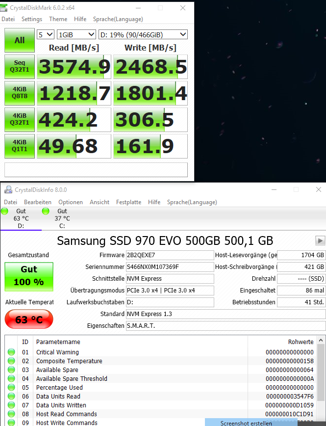

die 970 verwendet ein Teil der PCI lane richtig - Siehe Screenshot
Das muss sie ja auch, aber sie zwackt keine von der GPU ab, das sieht man ja sehr gut in GPU-Z, da die Vega mit x16 läuft. Es fehlt der GPU also keine Bandbreite, und selbst 3.0 x8 stellt für fast alle Spiele genug Bandbreite bereit.

edit2: Ach du scheisse... beim Kopiervorgang von system ssd zu daten ssd ist die 970 schon 62 grad warm... und da läuft noch keine Vega 64 mit...

Ja hast du recht, es läuft gerade Crystal disk Mark durch und obwohl der 970 bei 70 grad arbeitet sind die zahlen im CB Test ähnlich wie meine.....
