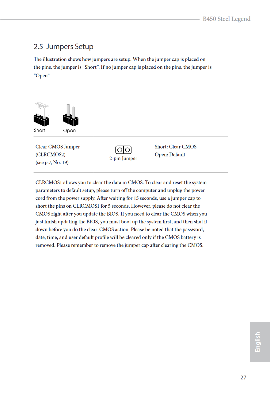

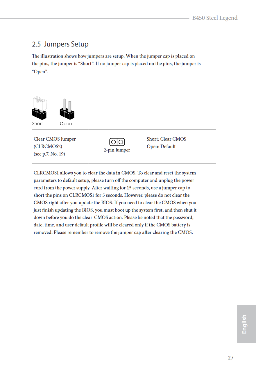

  • Sitz der SSD im Slot überprüfen - ggf. neu einsetzen
  • Das CMOS mal löschen.
    Manual

Wurde jetzt schon mal ein BIOS Reset durchgeführt?
