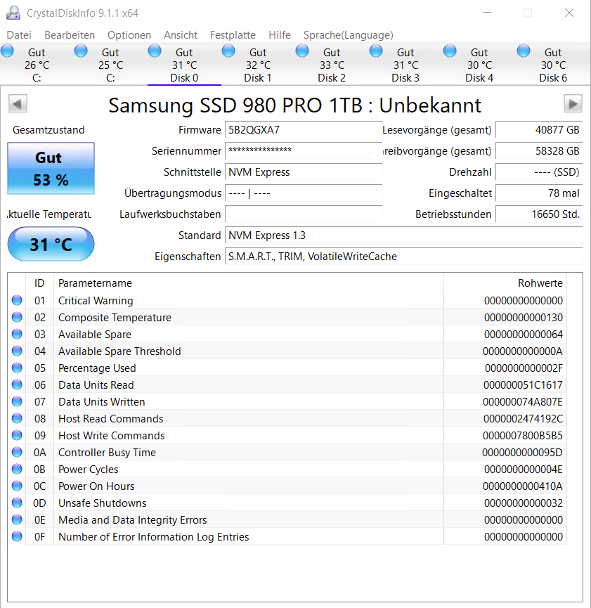

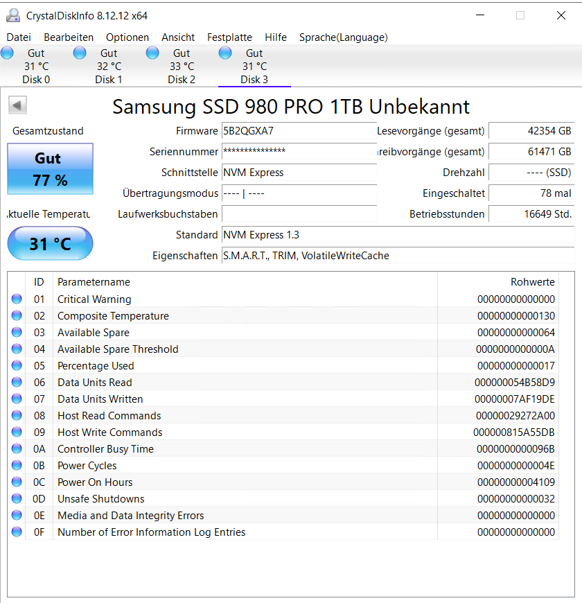

vielleicht könnt ihr mir helfen dieses Phänomen zu verstehen. Ich habe 2 Samsung 980 Pro 1TB SSDs in meinem Rechner verbaut. Dieses Modell mit 1TB sollte laut Samsung 600TB TBW haben.
Ich habe jetzt bei der einen SSD bisschen über 61TB geschrieben, soll aber schon 23% der SSD verbraucht haben
Und noch schlimmer bei dieser
Was ich auch hier nicht verstehe, warum diese mit nur 1 TB mehr Schreiblast 27% mehr verbraucht haben soll wie die andere SSD...

Sie sind sogar komplett gleich. Weil beide Screenshots von derselben SSD kommen.
Nein sind 2 unterschiedleiche SSDs im Windows Storage Pool (Raid 1)

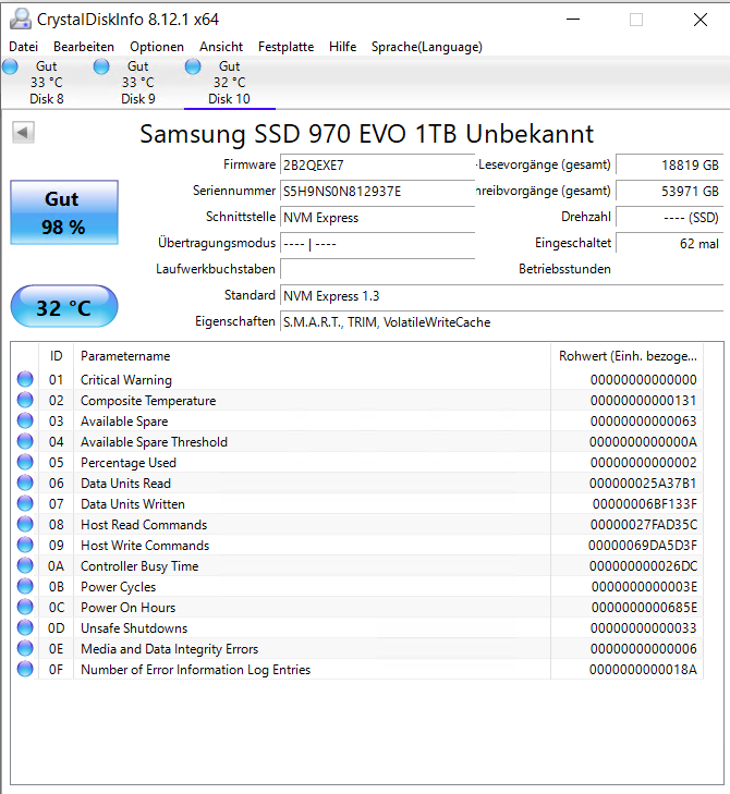

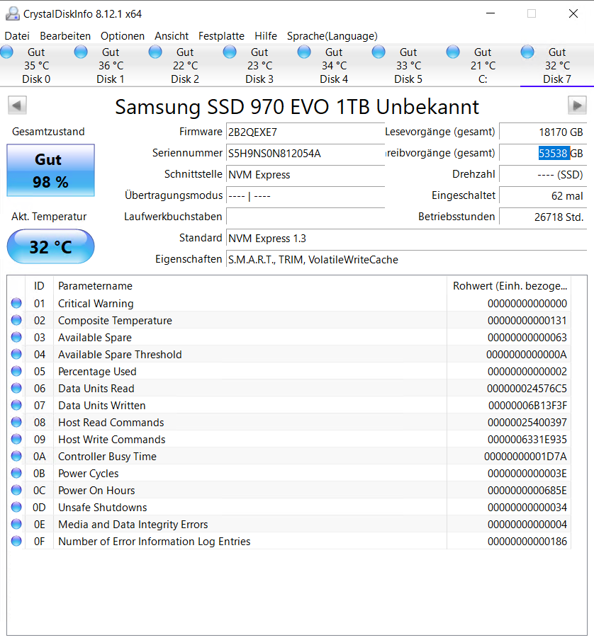

Das traurige ist, ich habe in älteres System, auch mit Windows Storage Pool, aber mit 2 Samsung 970 EVO 1TB. Also mit den billigeren SSDs von Samsung. Und da sieht alles gut aus

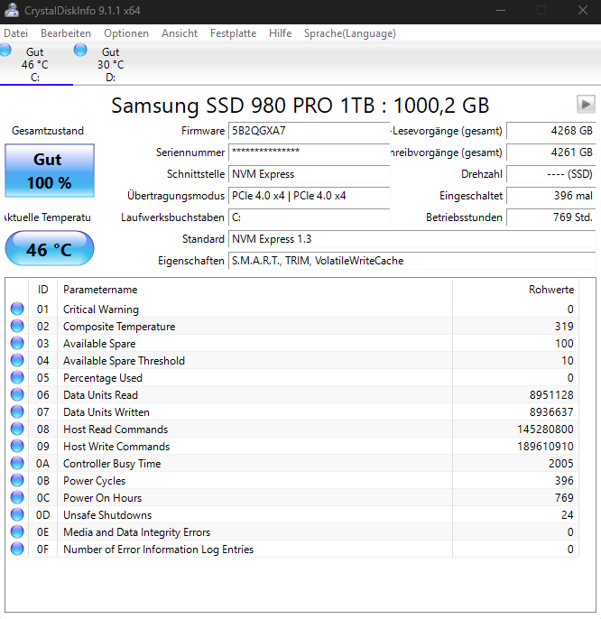

Hier ein Vergleichsbild von meiner identischen SSD aber noch nicht so viel belastet wie deine, da hab ich bei 05 noch eine 0 stehen was auch bei der geringen Datenmenge zu erwarten war:

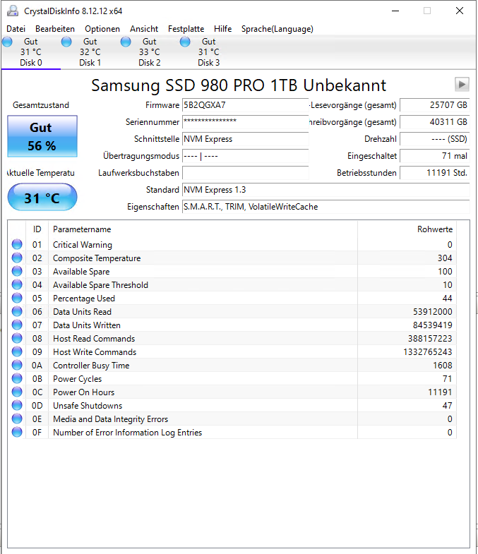

Ich habe noch von einer anderen SSD ein änliches Bild, nur dass ich hier ein Bild am 06.02.2023 gemacht hab
Und die selbe SSD heute:
hier heißt es 18TB schreiben sind 3% Abnutzung...
Ich sehe gerade, dass das sogar passen könnte. Das wären jetzt noch 318TB schreiben bis SSD verschlissen
