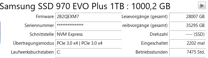

Bei SSDs kann man die Lesezugriffe vom Verschleiß her mehr oder weniger ignorieren. Streng genommen sind es auch nicht die Writes, die die Zellen so stark verschleißen - es ist das zeroing der Zellen in Vorbereitung eines Writes, welches dem NAND den echten Schaden zusetzt. Deshalb findest du in CrystalDiskInfo je nach SSD auch Infos dazu, bei anderen SSDs wird das abstrahiert..
Bei Micron/Crucial SSDs ist das Attribut AD vorhanden:
Bei Sandisk ist zusätzlich zur durchschnittlichen Anzahl des block-erase Count auch das Maximum zu finden:
Bei den Samsung SSDs wird das nicht gelistet, ist aber fast sicher die Grundlage für die 'percentage used' Angabe. Von der protokollierten Anzahl an Writes ist es ja sehr offensichtlich in keiner direkten Abhängigkeit.
