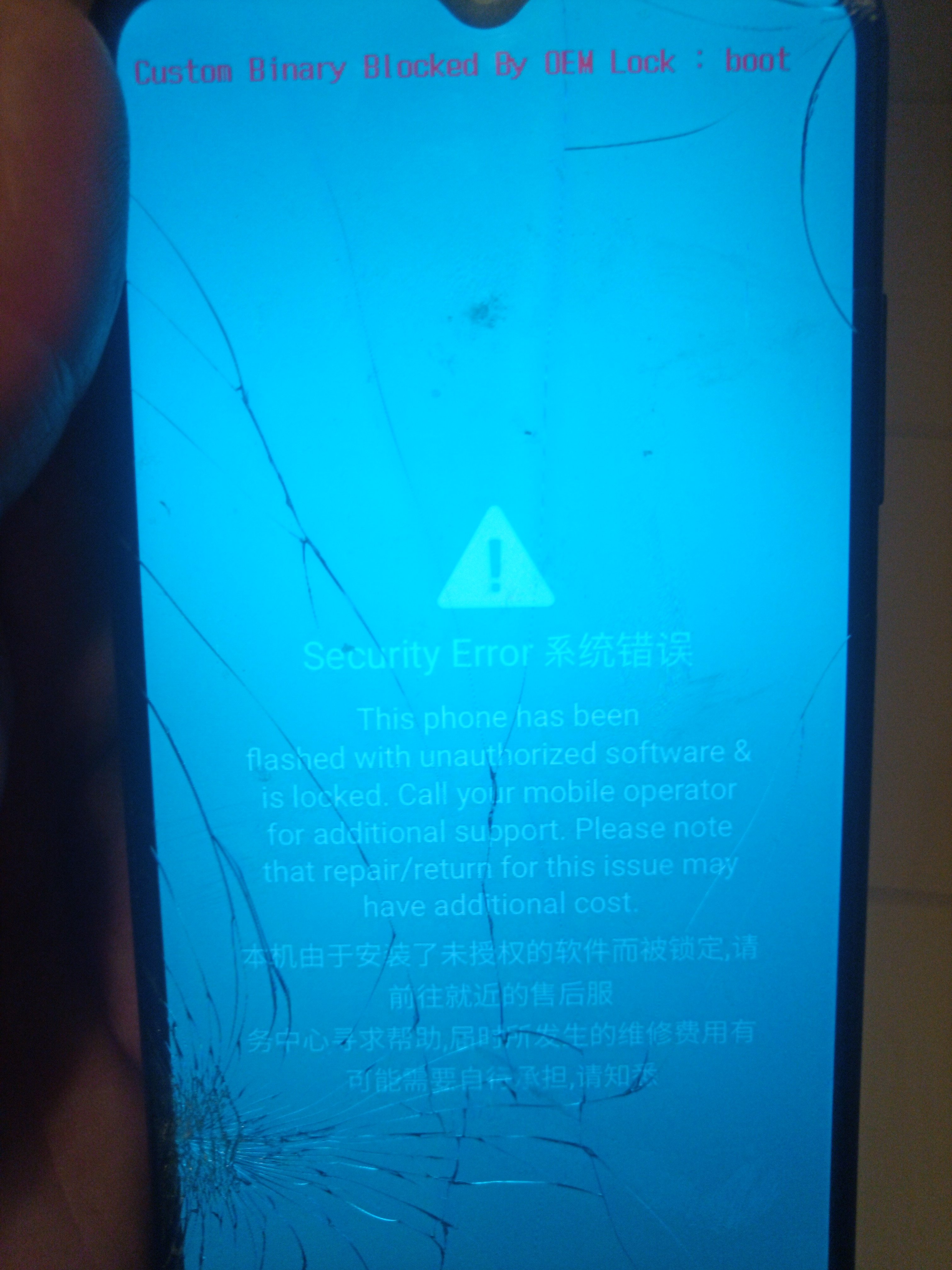

Hallo , hab heute , nichts dabei gedacht - wiso auch - und ein Update auf meinem A03s angestossen mit dem Ergebnis :
Custom Binary Blocked by OEM lock usw..(..Anhang)
Wenn ich das Telefon ausschalte und mit Power Taste + Vol.up starte kommt erst das Samsung Logo dann eine Anzeige einer ahnlichen Warnung danach ein Ladebildschirm wo bei 25% das Gerät neustartet.
Drück ich im Ladebilschirm power + vol.up gibts ne textausgabe welche nach ein paar checks mit Fehler (ohne details) abbricht und das gerät startet neu....
Ich versuchs noch mit dem mtkclient den booloader zu entsperren / firmware zu flashen
Kann ich bevor ich dass mach sonst nochwas versuchen ?

jetzt kann man nur noch mit odin die original firmware von samsung flashen.
wenn das durchgelaufen ist und das handy wieder normal startet,
dann könnte man per entwickleroption oem unlock einschalten, das muss dann aber
danach für immer an sein dann.

So ein update gibts vom Hause Samsung garnicht wird wahrscheinlich Custom Rom sein
da es wurde vergessen OEM Bootloader zu entsperren über die Entwickleroption + Fastboot da hilft dir die mtktool nicht mehr

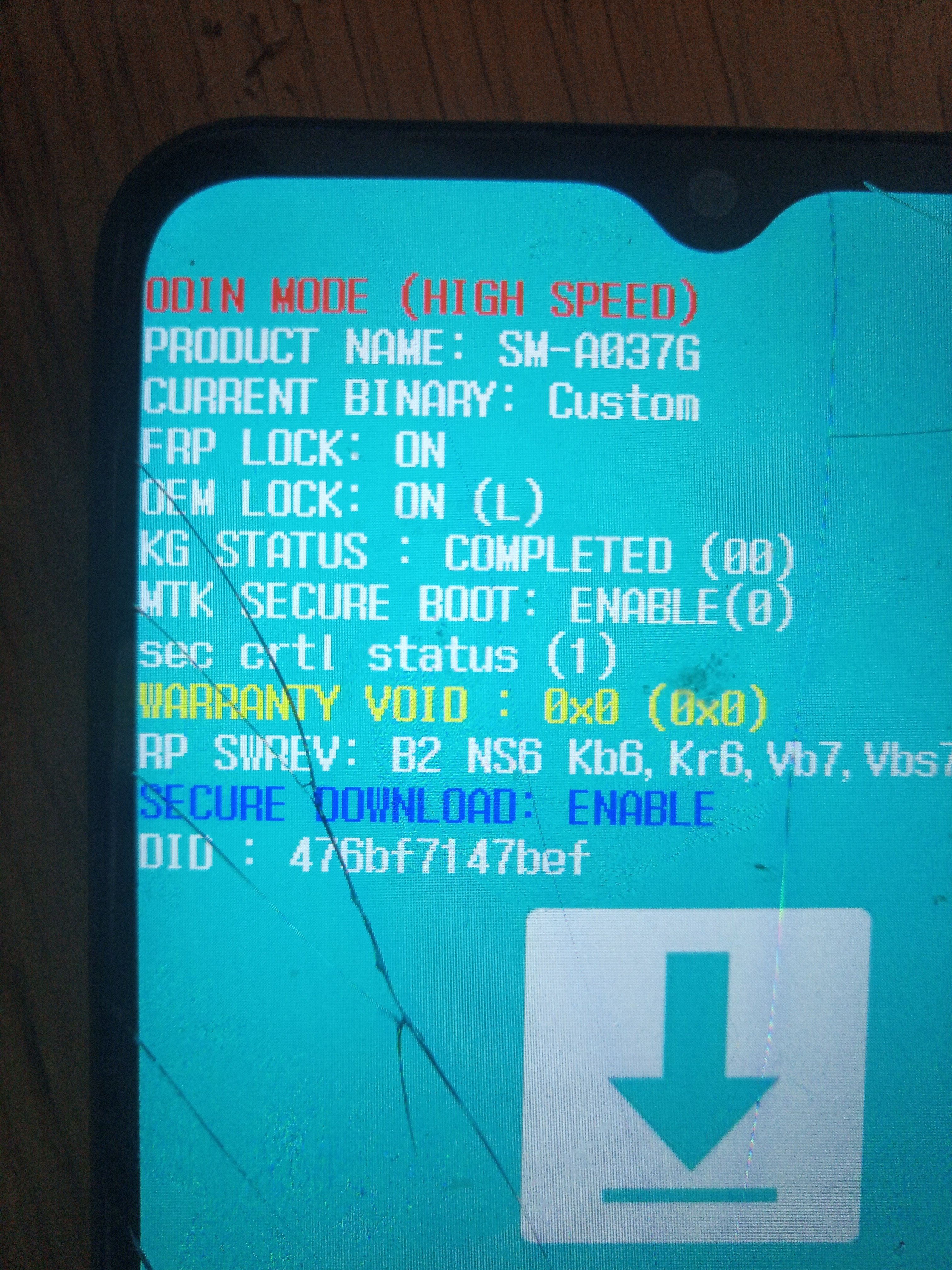

Habs nun in den Download Mode geschafft.....durch :
Usb Kabel mit PC verbinden und Vol. Up+Down gleichzeitig gedrückt gehalten 🎉
Sieht dann so aus:
Ich lade gerade die Stock FW herunter und werde versuchen mit odin zu flashen...
Sieht gut aus dass du den download mode zugreifen kannst
Firmware nimm SamFW server 1 oder 2 ist egal
Aber du weiß doch wie beim Odin3 benutzt oder ?
Wo current binary steht müsste eigentlich official stehen was originale samsung firmware bedeutet aber da steht custom da heißt grundsätzlich inoffizielle firmware nicht von samsung keine ahnung wie es bei dir passiert ist
Reaktionen: Nowareeng
So , es hat alles geklappt, das Gerät läuft wieder...ist aber auf Werkseinstellung zurück gesetzt
