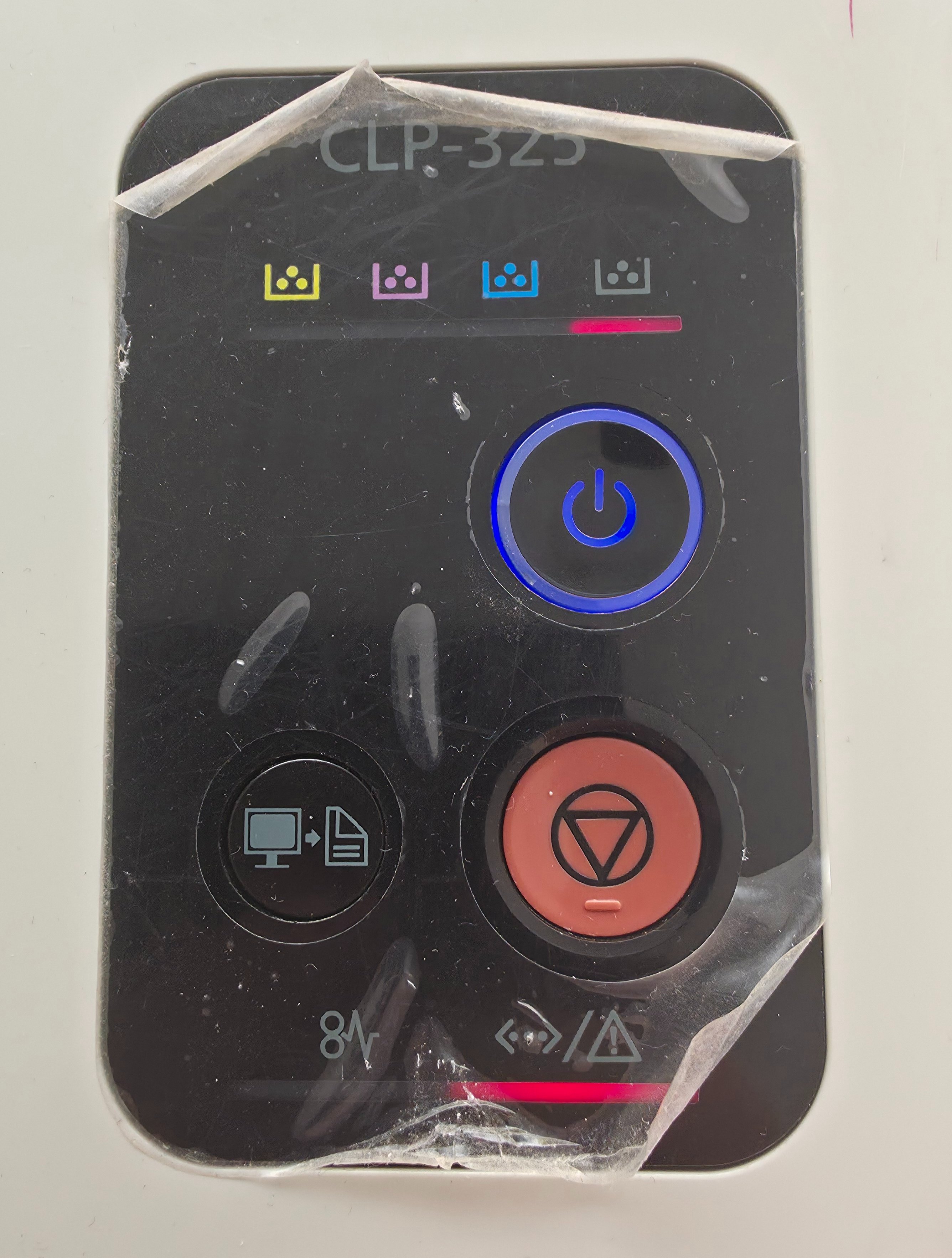

Hallo zusammen, nach über 15 Jahren mit Tintendruckern hatten wir die Nase voll, der letzte Lief uns auf dem Schreibtisch aus und muss vor jedem Drucken erstmal noch mehr Tinte in den Schwamm drücken.
Jetzt haben wir uns für einen Farb Laser Drucker entschieden, nach einigem suchen bin ich auf Kleinanzeigen zufällig auf das Angebot gestoßen. Er wurde als Defekt für 15€ verkauft, die Vorbesitzerin scheint wohl nicht viel Ahnung gehabt zu haben. Sie sagte nur LED Leuchtet Rot, ist wohl Kaputt.

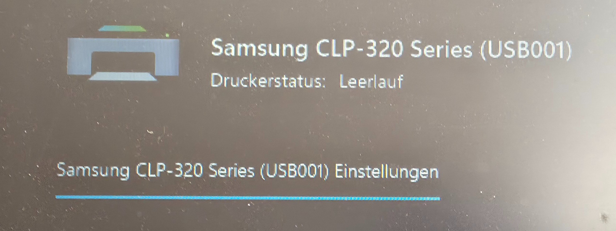

Ich habe ihn heute Zuhause mal am Laptop eingerichtet, Windows hat ihn auch Prompt Erkannt sobald die Treiber Installiert waren und meinte Drucker im Leerlauf und über die Eigenschaften "Gerät funktioniert Einwandfrei" Ich habe dann versucht über den Easy Printer Manager den Drucker zu suchen um mir Anzeigen zu lassen warum er Meckert, da die Status LED Rot Leuchtet und die LED vom Schwarzen Toner Rot Blinkt. Ich gehe mal davon aus das bedeutet Toner Leer/Problem mit Toner.

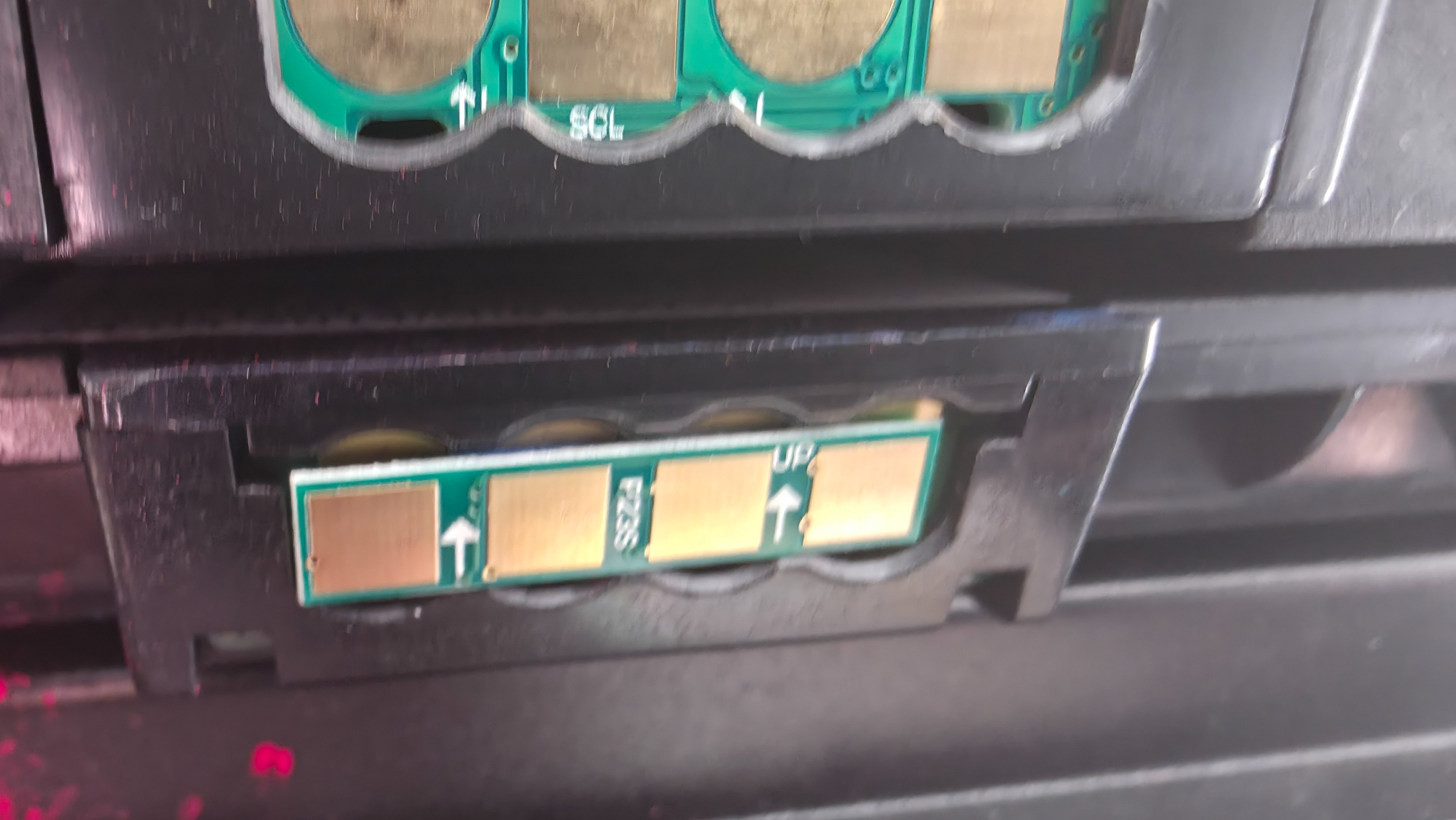

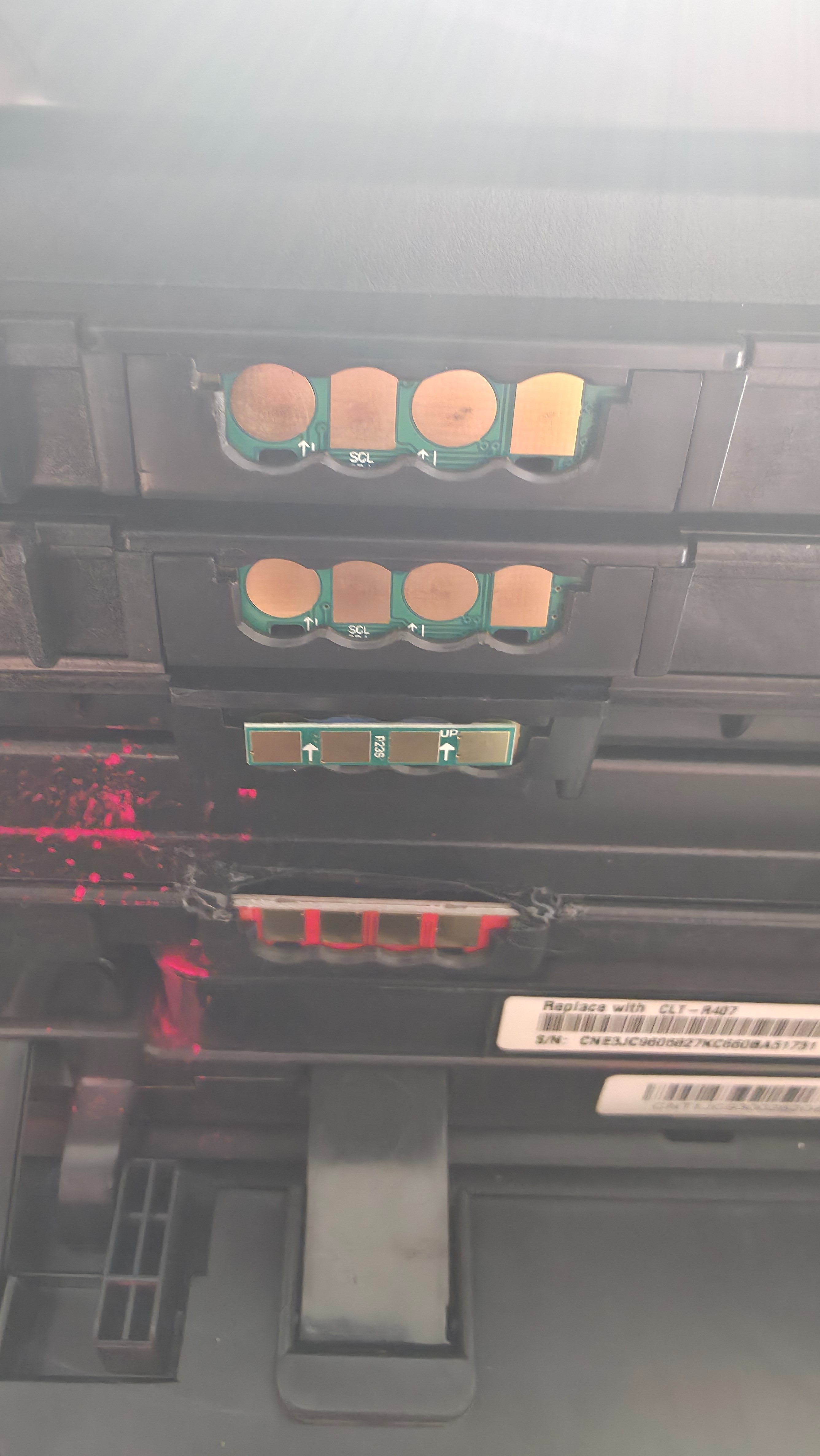

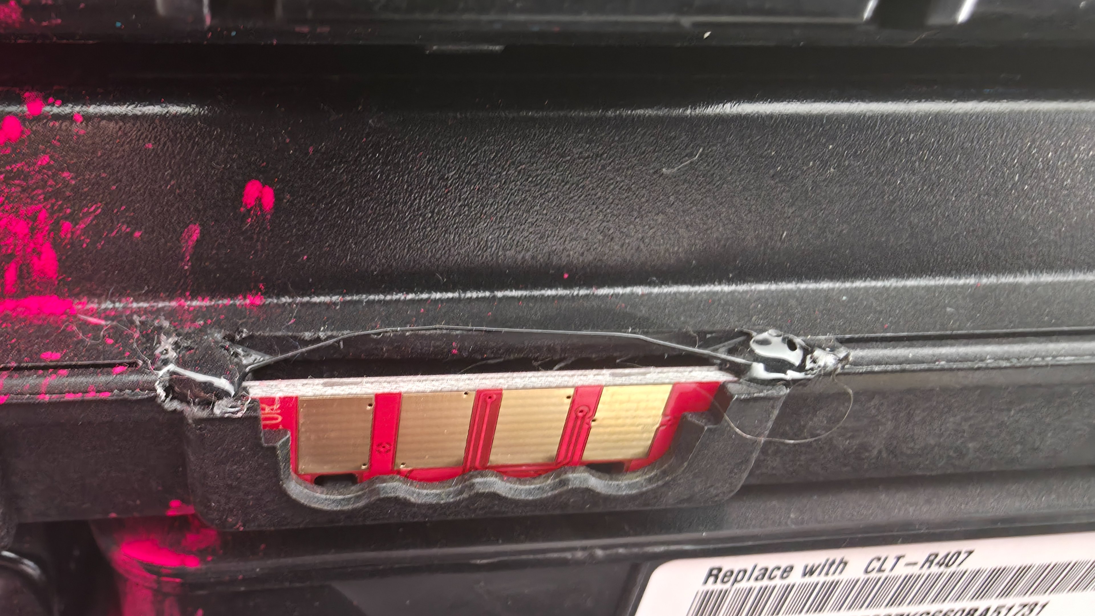

Als ich mir die 4 Toner angesehen habe wusste ich erst nicht ob ich richtig schaue, die 2 ersten Toner haben Normale Chips, der Dritte hat einen Chip worüber noch ein anderer Chip geklebt wurde und beim Schwarzen Toner wurde der Alte Chip mit Gewalt entfernt und ein neuer eingeklebt. Alle 4 Toner sind keine Original Toner bei dem einen steht sogar drauf das er General Überholt wurde.

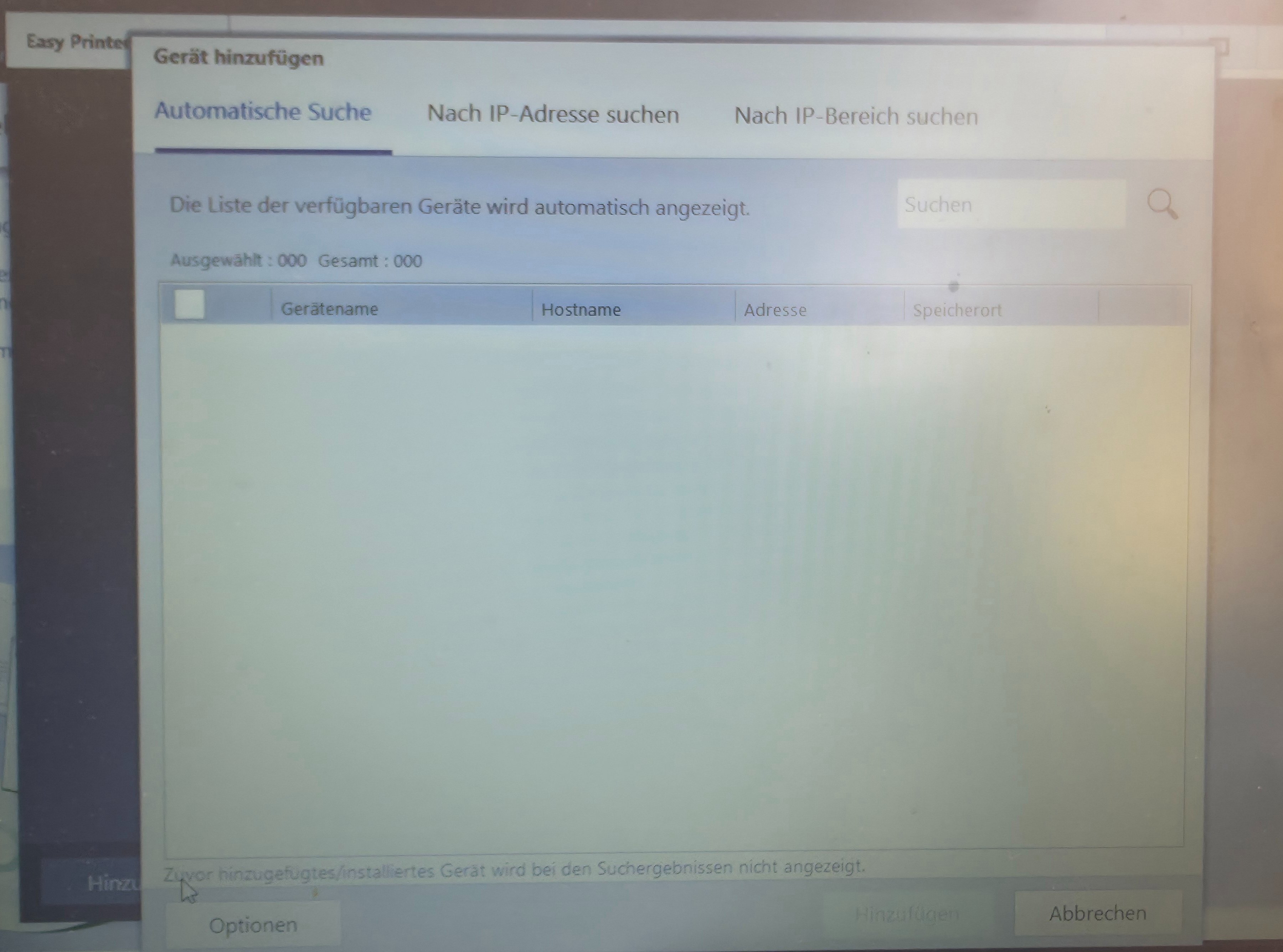

Nun meine Frage, lohnt es sich neue Toner für das Gerät zu kaufen? Sonst meldet der Drucker anscheint nichts in den Ereignissen über Windows. Und wie kann ich ihn vlt in Easy Printer Manager anzeigen lassen? habe die Version 1.5.6 versucht und die letzte Version die auf der Seite zu dem Drucker angeboten wurde (V2.00.01.36). Mechanisch scheint alles gut zu sein, wenn ich ihn einschalte Läuft er kurz an aber sagt dann direkt wieder das es wohl ein Problem mit dem Schwarzen Toner gibt.

Sie meinte er hat Funktioniert nur hat er irgendwann einen Fehler geschmissen. Und wenn ich mir den Toner ansehe mit dem Roten Chip dann joa, sieht es ziemlich gepfuscht aus.

@ThomasK_7 Ich kenne es von den Lasern halt so bei Samsung das man alles über die Easy Printer Manager von Samsung auslesen lassen kann aber wenn die Software mir keine Infos gibt bzw den Drucker nicht finden will :D wollte ich halt mal nach alternativen fragen.

Es ist sehr wahrscheinlich, dass der Drucker mechanisch intakt ist, aber den schwarzen Toner aufgrund des manipulierten oder defekten Chips schlichtweg ablehnt. Bei Samsung-Druckern kann ein nicht erkannter Chip dazu führen, dass das Gerät den Betrieb komplett verweigert, auch wenn noch Toner vorhanden ist.
Eine dauerhaft rote Status-LED in Kombination mit einer blinkenden Toner-LED bestätigt IMO, dass der Drucker die entsprechende Schwarz-Kartusche als leer oder ungültig einstuft.
