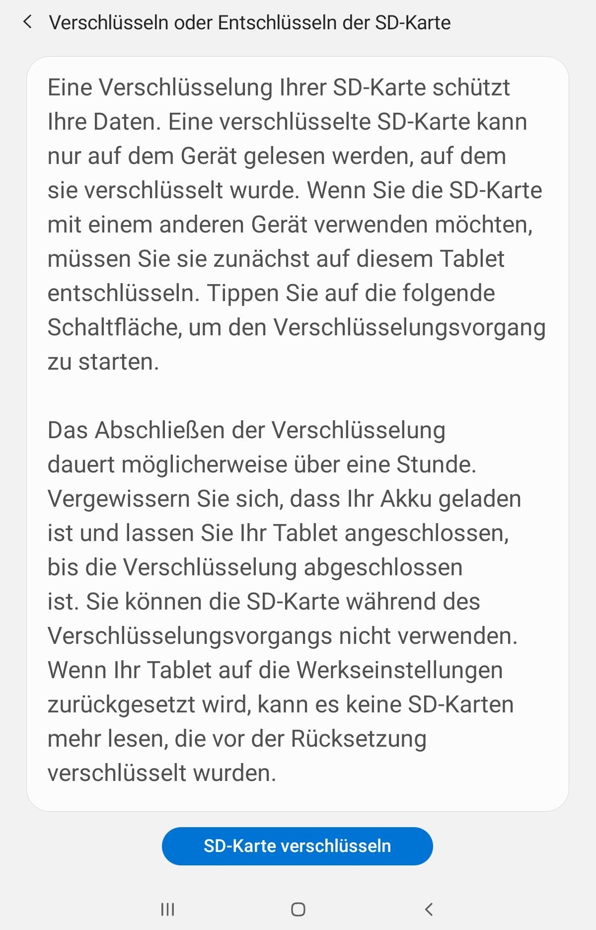

Wahrscheinlich wurde das Smartphone dabei auf Werkseinstellungen zurückgesetzt. Das erklärt auch die Meldung nach der Reparatur (hier im Screenshot ist es ein Samsung Tablet und kein Smartphone, das spielt für die Erläuterung an sich allerdings keine Rolle):

Und da Du auf die Daten der SD-Card sicher nicht mehr zugreifen können wirst, der Zug ist wegen der Verschlüsselung und des Zurücksetzens auf Werkseinstellungen leider abgefahren (siehe den Screenshot, den ich dazu oben eingefügt habe), bliebe Dir nur noch der Zugriff auf Deine Fotos entweder im Google-Konto oder auf Deiner HDD. Daher meine Hinweise auch zu diesen beiden.
Also: Du wirst die Fotos, wenn, dann nur von der HDD oder dem Google-Konto bekommen. Von der SD-Card hingegen nicht mehr.
