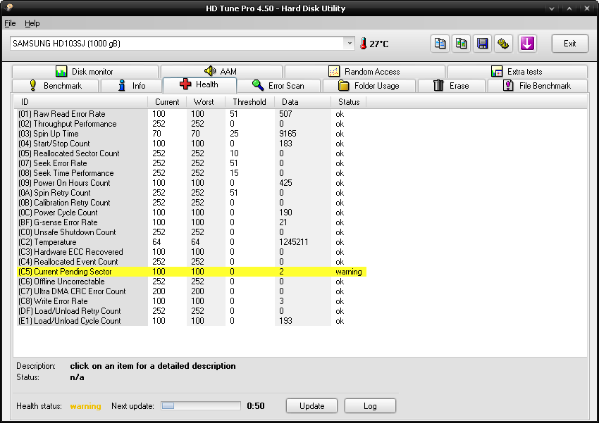

Also zumindest HD-Pro zeigt bei mir bei einigen (ich habe aktuell drei Samsung F3 und einige T166) ein gelbes Warning, die Free Version sowie Crystalmark nicht.
Allerdings sollte man bedenken, dass wenn verschiedene Prüfungsprogramme Fehler anzeigen ggf. Handlungsbedarf ist.

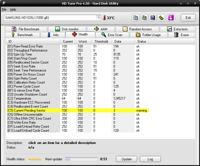

verdammter mist. wie soll ich denn meine daten sichern.. 3ter sektor kaputt. hab mir was runter geladen und dann kam nen CRC error..
Alte Festplatte ausbauen und nichts mehr damit machen, bis du eine neue Festplatte eingebaut hast.
Besorge dir auch ein externes Gehäuse wie das von Sharkoon.
Da setzt du dann die defekte Festplatte rein, sicherst deine Daten auf die Neue und reklamierst danach die defekte Festplatte.
In das Sharkoon-Teil setzt du eine zweite Festplatte zur Datensicherung. Wenn du regelmäßig deine Daten sicherst, wird dich beim nächsten Mal ein Festplattendefekt relativ kalt lassen.
umgekehrt - die defekte Platte direkt mit der Hauptplatine verbinden, damit S.M.A.R.T. wirksam ist. Die neue Platte dann ggf. per USB anbinden.

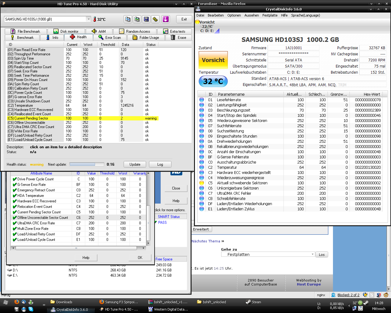

Naja hab das Problem schon gelöst. Werde die Platte jetzt komplett spiegeln und die alte mit nullen versehen.

Letzter Screenshot der alten Festplatte
